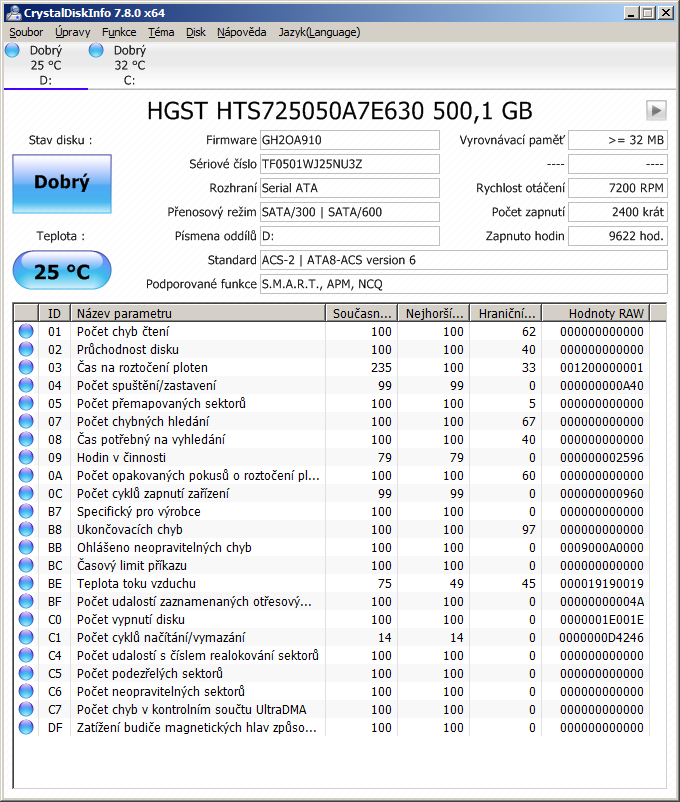

Ahoj všem, chystám se na bazaru koupit starý HDD, prosím o kontrolu logu, zda není pitomost ho koupit,ale hádám, že takto stejně nic nepoznáte a stačí mi se orientovat podle stavu "dobrý", Spíš by byl hádám lepší výstup z hdtune, než toto. I tak to ale zkusím.
Stojí několik stovek, ale to neznamená, že se za měsíc podělá a zase budu kupovat nový. Takže co myslíte koupit/nekoupit?
Díky moc za postřehy a alespoň rychlou kontrolu..

vypadá dobře, ale při 9600 hodinách provozu má 2400 startů ... já mám na 4 letém 25k hodin, 1k startů ... mechanicky může odejít kdykoliv, záruka není ... je to risk ...

2,5" notebookove HGST nebrat, to jsou nejvetsi smejdy co znam, kazdy tyden jich par vyhazuju.
HDD idealne jedine novy se zarukou.
Pokud ma byt systemovy, tak SSD.

500 GB HDD za pár stovek? Proč si nekoupíš nový, vždyť taky stojí pár stovek a nemá 74 otřesů dle otřesovýho senzoru.

Není to pro systém, Bude sloužit jako záloha zálohy, takže jestli za něj dám 250 Kč nebo 850 Kč je dobrý.
Dobroš, díky všem, mě bude stačit, zdá se, že tam není řádný vyloženě průšvih. Až tedy na značku, ale mě to asi postačí.
BTW: Otřesů jsem si všiml, ale myslel jsem, že jsou úplně v pohodě, když mi došlo, že je to notebookový disk.

Jestli to ma byt na ulozeni zalohy tak urcite nechces 2,5" se sklenenyma plotnama,
navic jeste X let stary pouzity.
Jestli ti zalezi na datech, poridis treba Seagate Iron Wolf.
To HGST odejde tak, ze je necitelna vetsina disku na nahodnych mistech - obnova bezi
3 tydny a jestli dostanes tretinu dat neposkozenych jsi rad.

-Je ten disk ok?
-Je v nic moc stavu, zacházeno s ním bylo ještě hůř, než špatně a je to jeden z nejhorších modelů, co si můžeš vzít.
-Tak to je ok, chci to na zálohu.
Je to pitomost? Je, ale stejně ho koupíš. Proč se tedy ptáš? Jestli není na umření ti řekne i ten stav disku v programu, od toho tam je.

To je jak v te Italii kde zablokovali zachrannou brzdu na lanovce, protoze tazne lano se
nemuze pretrhnout. Tady se take doufa, ze zaloha zalohy nebude potreba - ale zaroven
plati Murphyho zakony - pokud ten disk bude vadny, bude i nekdy potreba.
Zaloha musi byt na spolehlivem disku, ne na kombinaci 3 faktoru predstavujicich
doslova opak spolehlivosti - 2,5"disk, HGST, pouzity.
500 HGST disky bych se osobne stydel nekomu prodavat. vsak i nas dodavatel pri reklamaci
obratem posila Seagate nebo WD, protoze poslat HGST, tak ma za chvili dalsi reklamaci.

Použitý a ještě docela hrubě.
A však proto sem i píšu, sice nemám srovnání v desítkách kusů, všechny HDD, co jsem kdy koupil (SG), tak zatím zaplaťpánbůh jedou (pokud jsem je neprodal), ale ze 3 notebooků, které jenom leží na stole, jsem musel měnit právě 2 HGST, v tom posledním je nějaké WD, které má natočeno už 2x nebo 3x tolik hodin, než měly ty HGST, které se museli nahradit SSD, ne kvůli statusu Varování ve smartu, ale rovnou Špatný.
Pak tu mám ještě nějaké notebookové 160-300GB WD, jeden používám na zálohu (v tomto případě prakticky nepotřebnou) záznamů kamer v domě, na druhý ukládám záznamy z her a taky už mají asi 25k+ hodin, což je mnohem více, než měly oba HGST.

To je na tech HGST nejhorsi - nikdy to neni par vadnych sektoru, ale tisice, po cele plose
disku. Takze i DDrescue trva minimalne dny nez zkopiruje co muze na jiny disk.
Perfektne funkcni disk - po dalsim zapnuti nahodne necitelna mista v souborech.
