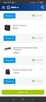

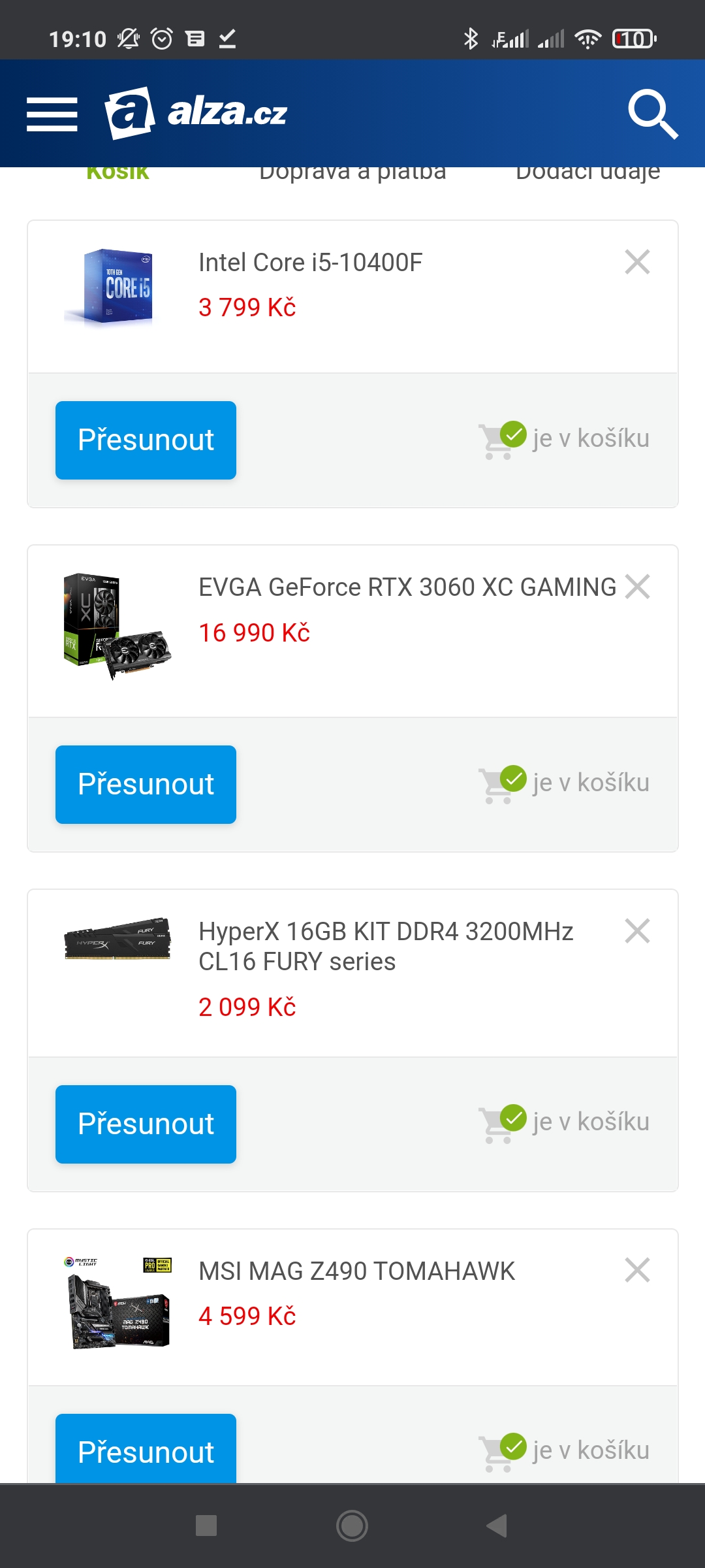

Aha, Alza seznamy, tak to zas bude problém s tím veřejným sdílením... Aspoň mi se teda zas objeví jen prázdný košík po kliknutí na odkaz.

Michael850 píše:Aha, Alza seznamy.
Sakra, proč to?
Prtscn v příloze...
Prtscn1
Prtscn2

No takhle to bude asi jistější. 17K za RTX 3060 je fakt hrozná pálka, zrovna tam je skladem i RX 6600 XT, tak to bych vzal rači tu, když už: https://www.alza.cz/gigabyte-radeon-rx- ... 678517.htm. I když 16K za tady toto asi už taky není nic extra, ale furt lepší než 17K za RTX 3060...
Dodatečně přidáno po 13 minutách 9 vteřinách:
Jinak ten zdroj za 2K... za tu cenu by ale normálně nestál, ve stejné třídě máš třeba Seasonic Focus Plus, který už je zpracováním trochu jinde, ta EVGA je tak na úrovni Seasonic Core. Za to GD bych nedal tak víc jak 1,5K. Kdyby tam byla aspoň třeba G2, tak asi dobrý, ale takto... To není žádný model vyšší třídy, spíš jen cenou. Navíc má být i nějaká nová revize, která je ještě horší než ta původní a je ještě víc šizená.
