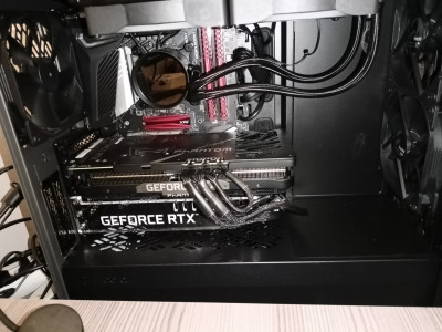

sampooonek píše:rozhodně kartu nepoužívám k těžení.. teploty nejdou přes 70°c, ale větráky se dostávají k 1800rpm.. mám skřín meshify 2 se základníma 3ma větrákama.. na stropě je radiátor, takže asi jediná možnost je přidat třetí ventilátor pro sání na čelní stranu.. ale myslím, že s teplotou ve skříni by být problém neměl.. možná zkusit si ještě pohrát s napětím, jsem na 1900mhz při 890mV..
Jestli to není problém, zkus vyfotit vnitřek skříně a hoď to sem. Kolikrát je rada mnohem snazší. Teplota týhle karty by měla být někde kolem 65°C a tím i nižší otáčky ventilátorů no a tím i tišší.

Nemyslím, že bych ve skříni měl něco špatně..

Ten airflow podle mě nemůže stačit jen s 3 ventilátory na takovou kartu, udělat tam větší průvan by rozhodně neuškodilo, hlavně tedy přidat ten outtake. 70°C už je spíš tak akorát teplota, tady už prostor pro snížení moc není. A hlavně si hlídej i teploty pamětí, většinou ty lezou ještě výš než samotné GPU.

sampooonek píše:IMG20220116123754.jpg
Dodatečně přidáno po 1 minutě 29 vteřinách:
Když si přečteš úvodní příspěvek, jsou tam edice uvedené.
Aha, tam je vlastně ještě ten radiátor, tak s tím už se asi opravdu nic už dělat nedá.
Tak jak koukám, tak dva ventilátory dovnitř, jeden vzadu ven a nahoru jsou dva přes radiátor (doufám taky natočený na výfuk ven, není to vidět). Možná bych dal jeden ještě dopředu, ale to už je jen na tobě. Skříň je prostorná dost, ale pokud ti větráky na grafice budou točit 1800rpm, tak to tišší nebude. Ještě mrkni jak ti točí právě větráky na bedně, jestli to ten ohřátý vzduch stačí vytáhnout. Ono jich tam pak můžeš mít třeba deset, ale když se nebudou dostatečně rychle točit podle teploty a nějak nastavené křivky, tak je to k prdu. Pak už jen pohrát si s nastavením power limitu.
Jen tak mimo, co to je za podpěru tý grafiky??

Příspěvekod sampooonek » 16 led 2022 13:39
Zkusím mrknout na rychlost větráku v case. Musím do BIOSu, nebo na to je nějaký program pro ovládání? Radiátor samozřejmě fouká ven.
Podpěra je nějaká default, co byla ke kartě.

HWMonitor by měl umět zobrazovat rychlost větráků. On tam bude problém v tom, že ta grafika je hodně nízko a ten fan na spodku tam toho moc nenafouká, u větších case pod ni foukají třeba i 2, takže pak to tam neběží jen tak na prázdno, takže pak je to chlazení úplně o něčem jiném. Ale taky tam není ten tunel pro zdroj...

Nemyslím si, že to je malá case.. a air flow by v ní dle recenzi měla bejt dobrá.
Ty tovární ventilátory sou užší, než obvyklý, mají mizernej průtok vzduchu i tlak (na to, že sou to 14cm FANy), vyměnit je by trochu pomohlo. 8)
