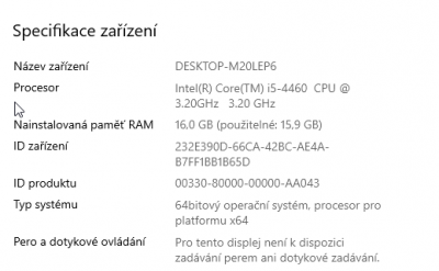

jan.novakcr
Příspěvky: 4
Registrován: květen 22
Re: Rada s výběrem PC (kancelář)
Příspěvekod jan.novakcr » 28 kvě 2022 20:26
Stačí mě HDMI a používám jeden velký monitor a neplánuji žádný další přidávat. Co se týče konektivity, stačí mě WiFi a USB...
