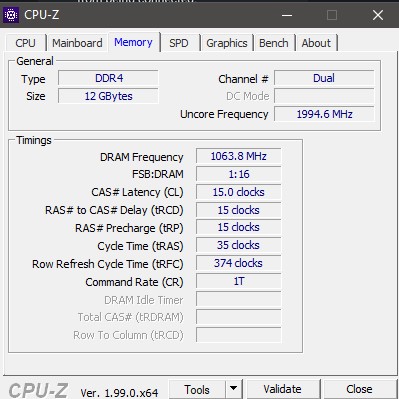

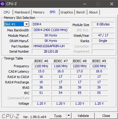

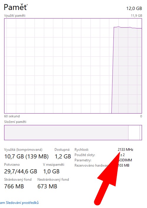

Ahoj, rozhodl jsem se udělat něco pro svůj notebook a udělat si pořádek v operační paměti. Pomůžete mi prosím s výběrem RAM?
Můj notebook: Dell Inspiron 17 5770 s i3-6006U
Více info viz přílohy z CPU-Z.

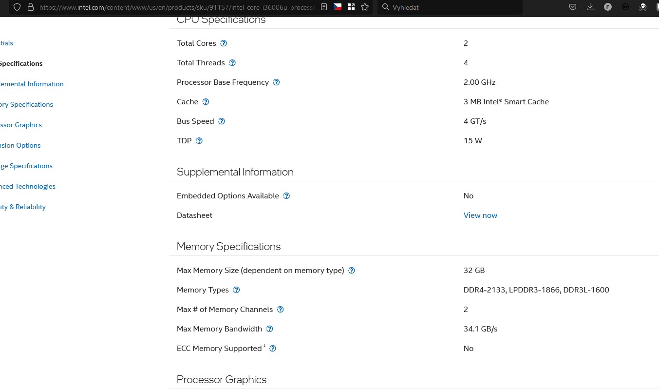

  • Co nejlevnějšího do ni mohu dát? Mám tam zřejmě DDR4 1200 Mhz 8+4
  • Co naopak nejvýkonnějšího do toho můžu dát? Podle ark intel asi DDR4-2133 Mhz
Protože zde: https://www.intel.com/content/www/us/en ... tions.html
Se píše toto: Memory Types: DDR4-2133, LPDDR3-1866, DDR3L-1600
Ty volééé:
  • Prodejce říká, že mám DDR3L 1600 Mhz
  • CPU-Z říká, že tam mám DDR4 1200 Mhz (třeba v tum něja hraje roli ten hybridní dualchannel 4+4 a pulka té 8 gb (4GB v single channelu)
  • A Windows správce úloh říká že tam mám: 2133 Mhz
  • No a reálně, když jsem otevřel notebook, tak mi přijde, že jsou to 2400 Mhz
Takže jsem z toho jelen, na jaké frekvenci ty 2400 Mhz tedy reálně běží? Už to asi chápu, ten procesor nebo deska (možná oba asi podle ark intel umí DDR4-2133. Proto Windows ukazuje 2133 namísto 2400 Mhz. Avšak nechápu, proč tam tedy výrobce dává zbytečně 2400 Mhz, ale budiž, asi ho to netrápí. :-D
A co lepšího tam můžu dát, aby to bylo kompatibilní s deskou a procesorem? Tzn. podle předchozího odstavce tam nic lepšího dát nemůžu už teď tam mám 2400 Mhz pracující na 2133 Mhz, už teď to frekvencí mám předimenzované, takže jedině tu 4 GB nahradit 8 GB pro kompletní dual channel (asi o kousek vyšší rychlost) + 4 GB navíc.
Nemám vyměnit oba ty DDR4-2400 Mhz moduly a koupit namísto druhého 8GB 2400 Mhz dva nové 2133 Mhz, když jeden 2400 modul stojí jako dva až tři 2133 Mhz moduly a zároveň můj notebook stejně zřejmě umí maximálně 2133 Mhz? :-D
Vlastně můžu naprosto bztrestně nechat ten 2400 Mhz a přidat k němu 2133 Mhz, že je to tak? Nebude to mít žádný negativní vliv?

Ideal je stejna osma, jako tam mas ted, ale jinak v podstate libovolnou 8GB DDR4 SO-DIMM pamet.

Obavam se ze pletes mnoho veci dohromady.
To, co je na Intel webu jsou pameti, ktere podporuje procesor - a to je jak DDR3L, tak DDR4, samozrejmne
tam nemuze byt oboje soucasne. S tim co je v notebooku to nema nic spolecneho, jen moznosti co cpu umi.
Tudiz je jasne, ze pameti jsou DDR4 a ne DDR3L.
Mas tam 2400 MHz moduly a bezi na 2133 MHz. Jestli to jde nekde v BIOSu prepnout na 2400 MHz jsem nezkoumal.
Tedy vse co jsi nasel plati soucasne.
Koupil bych 2400 MHz modul od Kingstonu, 8 GB.

Zeus: Bereš ohled na to, že když tam dám stejnou, tak je 3x dražší zbytečně, stejně nebude vyžita její myximální pracovní frekvence, tak proč kupovat stejnou (stejně předimenzovanou)? Jen pro jakousi jistotu, že to pofrčí správně? Není lepší Tedy koupit Správné 2133 Mhz a ještě uštřit než koupit jednu 2400 zbytečně?
petr22: No nevím, možná pletu. Ale podle mě nebereš v potaz to, že i kdybych mohl v Biosu přepnout na 2400, tak bude stávkovat procesor, protože on na takové frekvenci s RAM neumí spolupracovat. Není tedy blbost vytvářet nekompatibilitu s procesorem přepnutí na 2400?

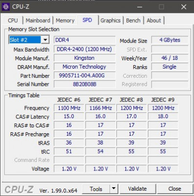

Když radíš kingston, tak to radíš nejspíš proto, že sis popletl mé moduly, ta kingstonka je právě ta 4 GB. nemyslel jsi, abych koupi 8 Gb Sh Hynix, aby byly stejní výrobci použitých modulů?
Něco mi pořád uniká. Radíte mi koupit 1x 8GB 2400 Mhz ke stávající paměti, které nejsou kompatibilní s procesorem a stejně se podtaktovává, navíc stojí víc, než když koupím nové kompatibilní 2x 8GB 2133 Mhz. :-D Obě mi posktnou stejný výkon, protože ta 2400 se podtaktuje, akorát ta 2400 je 3x dražší. Takže próóóč, jsem z toho jelen. :-D

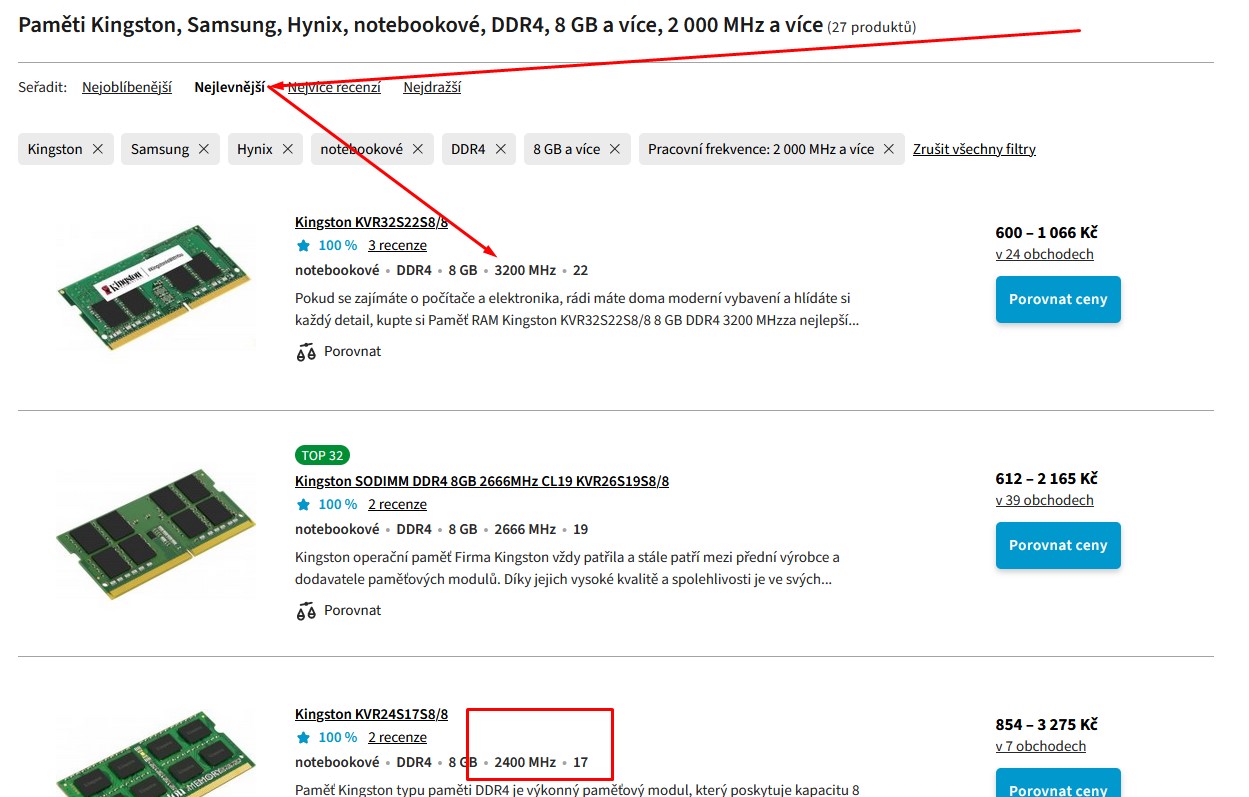

Koukal jsem na nějaký pofidérní značky. Když koukám na samsung/kingston na heurece, tak pomalu čím vyšší frekvence, tím je cena za MJ GB levnější :-D Až si říkám, zda nekoupit 3200 Mhz, když je nejlevnější a používat ji na poloviční rychlost s tím, že až koupím novější notebook/základní desku, že ji třeba využiji tam. :-D
Jeden modul Kingston 8 GB 2400 Mhz 1000 Kč vč. poštovného.
Jeden modul Kingston 8 GB 3200 Mhz 650 Kč vč. poštovného.
Dva moduly Kingston 8 GB 3200 Mhz 1200 Kč vč. poštovného.
Ale jak zase poznat, jestli by ty 3200 Mhz u mě fungovali. Je mi jasné, že by pracovali na 2133 Mhz jako ty moje dosavadní 2400 Mhz. Alespoň by se zrovna nepředřeli a byly by za pár let ještě ready pro použití v novějším notebooku.

3200 MHz je maximalni podporovana frekvence.
Kazdy modul samozrejmne podporuje i vsechny nizsi frekvence.

Píšeš, že maximální podporovaná frekvence je 3200 Mhz, ale podporovaná kým procesor podle ark umí DDR4-2133, nikoliv 3200, už teď se mi to podtaktovává na 2133 z 2400 Mhz.

Tech 2400 MHz nebo 3200 MHz je maximalni podporovana frekvence, ne jedina. Lze ale rict, ze moduly podporujici
vyssi maximalni frekvenci jsou "kvalitnejsi" a "lepsi" a proto i drazsi. Kazdy modul ale podporuje i vsechny nizsi frekvence.
Tedy:
2400 MHz modul funguje i na 2133 MHz.
3200 MHz modul funguje i na 2133 MHz, 2400 MHz, 2666 MHz, 2933 MHz, 3000 MHz.
O aute ktere ma v technicaku maximalni rychlost 145 km/h take nereknes ze ho podtaktovavas kdyz jedes 100 km/h.
Podtaktovani by bylo provozovani na nizsi frekvenci, nez modul podporuje dle standardu.
O opotrrebeni by se dalo mluvit, kdyby se moduly nadmerne prehrivaly, coz by casem vedlo k poskozeni apjenych spoju.
