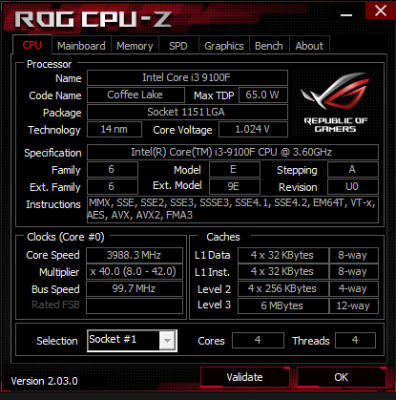

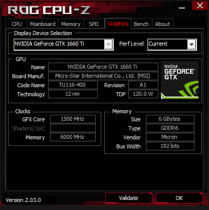

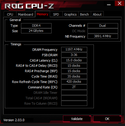

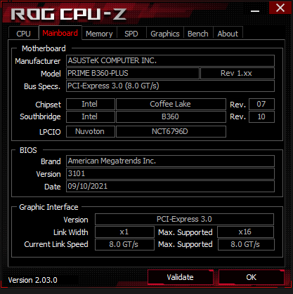

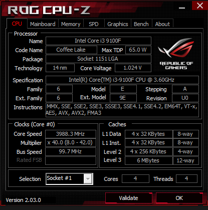

No úplně nevím k čemu, dávat CPU Z když jsem popsala všechno, ale klidně to tady dám. :silent:
Vlada47 píše:Tady je nástřel - https://www.czc.cz/429jrmtnd6hdqa7rbqiqh7i7ma/seznam. Koukám, že do case se nechají dát akorát 2 3,5" disky, takže jestli máš 4, o 2 přijdeš, ostatní snad nebude problém. Dal jsem tam i ten jeden 8 GB RAM modul, ale moc už se to nevyplatí - otázka taky je, jestli to spolu bude fungovat, důležitý bude nastavit stejnou frekvenci a časování na všech modulech (píšeš, že ty současný jsou na 3666 MHz, což je trochu zvláštní hodnota... jde o OC nebo je to překlepnutí a má to být 2666 MHz?). Samozřejmě dá se to různě měnit - silnější grafika (Radeon RX 6700 XT / 6750 XT), případně nVidia (GeForce RTX 3060Ti), pokud využiješ featury. U CPU záleží, jestli ho to tvoje editování dostatečně zatíží - proto jsem tam dal 8-jádro, ale jestli ne, tak se dá ušetřit a vzít Ryzen 5600.
Jinak ohledně té sestavy, koukala jsem se na to, nebude vadit adobečku, že mám místo CUDY (Nvidie) AMD ? Jelikož jsem možnost AMD v Adobečku nějak neviděla :-(
Byť jsem hledala i v Premiere pro a nic jsem tam neviděla, jelikož nvidiu používám hodně na render než CPU..
Ohledně disků, tak se přiznám ty disky co mám 2.5 taky mám přidělané, tak aby se nepřehřáli nejsou taky ve slotech, jak by měli být :-D Takže jsem si udělala takovou uživatelskou modifikaci :oops: :oops:

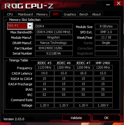

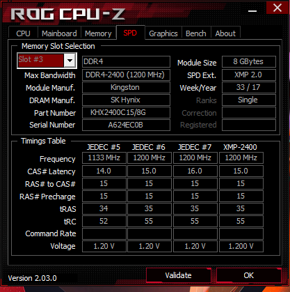

Ještě tu záložku SPD. Případně opsat že štítku na ramkach. Jde o to že se musí nebo měla by se koupit identická ramka aby jely Dual Chanel. Co se týče nvidia vs amd pro práci musí poradit někdo znalejší,nejpis tam bude mít nvidia navrch

Tak se chybička vloudila a není to tedy 3666 Mhz ramky, ale 2400 moje chybička při nákupu.. Asi jsem si neuvědomila co jsem tehdy nakupovala a zasílám taky SPD

Přesně pro to jsme to chtěli. Ramky jsou nepoužitelné. Za cca 2500kč by měly jít koupit nějaké 2x16GB 3600mhz cl16-17

Jop ty paměti by dost možná celkem škrtily CPU na výkonu, takže také doporučuji vzít nové... třeba tyhle - https://www.czc.cz/kingston-fury-renega ... 22/produkt (jestli nebude problém s vyšším profilem toho chladiče, ale jestli vezmeš tu skříň od Fractalu, tak AIO půjde na čelo skříně, tak by to snad ničemu vadit nemělo).
