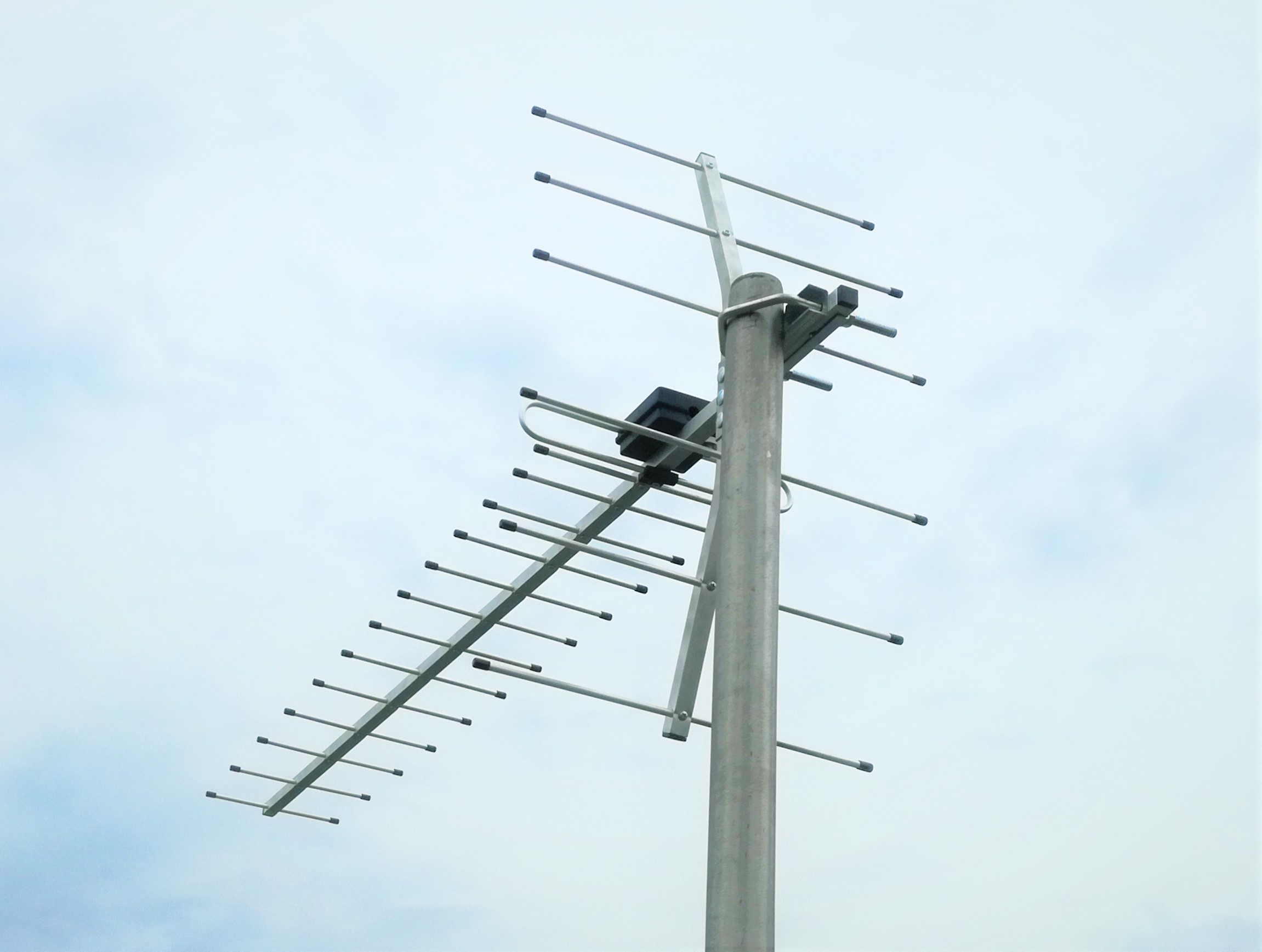

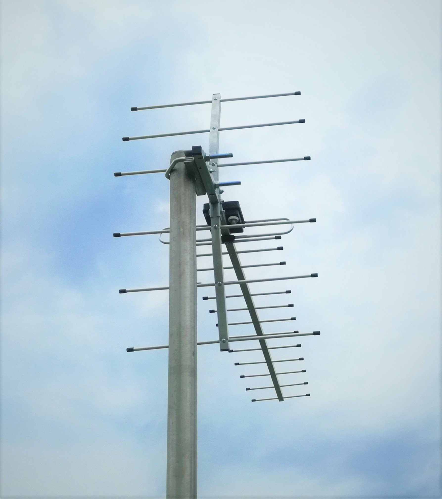

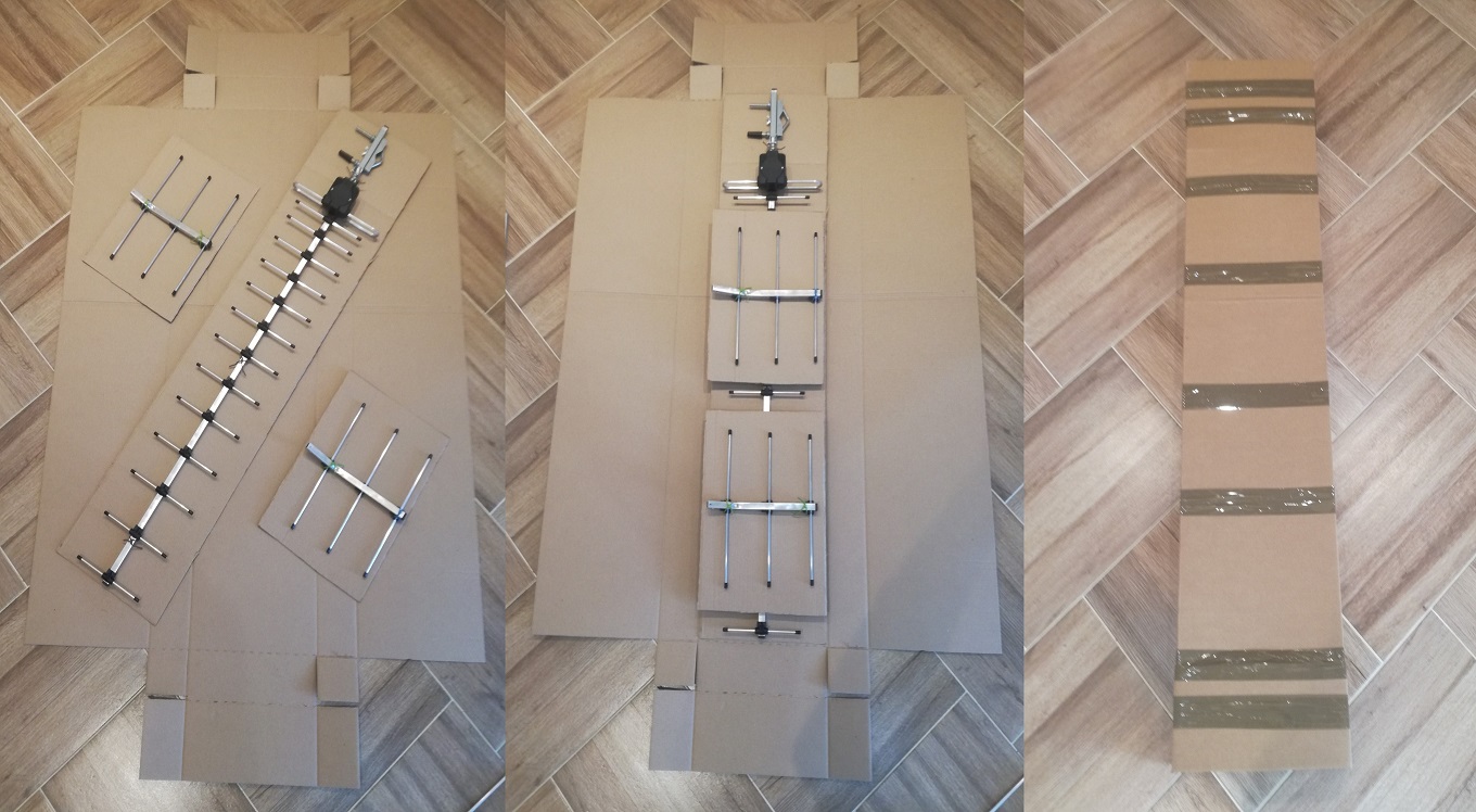

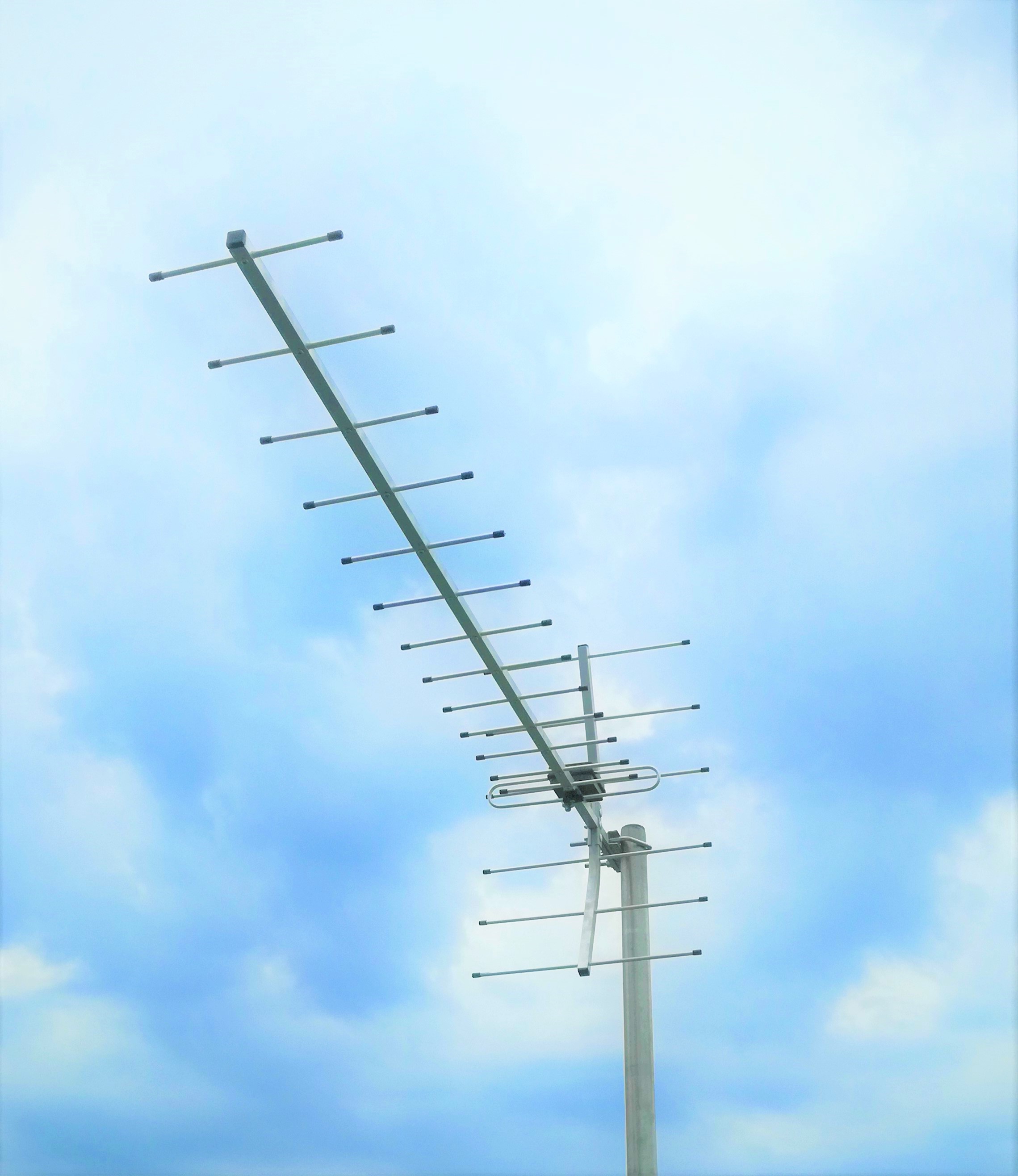

Pokojová anténa nestačí nikdy, jsem asi 50 m od dokrývače a když náhodou signál fungoval - chvílemi - tak vypadl při pohybu osob v pokoji. Slušná venkovní anténa stojí kolem 1 000 Kč i s dopravou, ale ne šidítka co se za venkovní antény vydávají, těm se obloukem vyhnout ...
https://www.televizniweb.cz/2020/06/vel ... l-nejlepe/
Pořídil jsem si právě z tohoto článku nejvíce vychvalovanou anténu od XmuXe (soukromník co je montuje doma) a chytám v naší ulici jako jediný signál z Větrného Jeníkova (Pařízek, bývalý 4 mux DVB-T nyní DVB-T2), takže mám kompletní místní nabídku DVB-T2 (bokem chytám blízký místní dokrývač: mux 1, 2, 3) 45 kanálů pozemní TV. Vše v pohodě bez zesilovače, který lze do této antény také doplnit, rozvádím signál v rodinném domě pro 3 TV.
