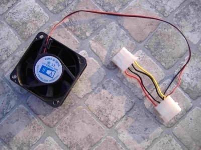

Příspěvekod Marfy » 27 čer 2008 22:05
Pokud chcete tichý ventilátor a nechcete kupovat nový,tak mám jeden tip,jak ztišit váš libovolný původní hlučný ventilátor na neslyšný kousek.Stačí odpojit červený a černý drátek vedoucí ze žlutého a černého konektoru molex (tohle zapojení mají snad všechny ventilátory), a napojit jej na červený a černý drát vedle - barvu na barvu.Tím půjde do ventilátorku místo 12V jen 5V a bude se točit ani ne polovičními otáčkami.S tím souvisí i hlučnost,která klesne taky víc jak o polovinu.Nevýhodou tohoto řešení je pouze fakt,že s nižšími otáčkami klesá i výkon ventilátorku a ten už nepodává 100% výkon.Ale na druhou stranu je téměř neslyšitelný a do tichých sestav stále dobrý.

Ještě by mělo jít provést zapojení větráku mezi rudý a žlutý. Tím se dosáhne 7V, tedy kompromis. Sníží se hluk oproti 12V, zvýší se výkon oproti 5V.

karlos píše:Ještě by mělo jít provést zapojení větráku mezi rudý a žlutý. Tím se dosáhne 7V, tedy kompromis. Sníží se hluk oproti 12V, zvýší se výkon oproti 5V.
Jo-to jde taky. U zdroje,stejně jako u procesoru nemůžeme použít tohle řešení-hrozilo by přehřívání. U zdroje Fortron jsem vyměnil ventilátor za Noctua NF-S12 (návod je tady na fóru někde v mých příspěvcích) a je nejenže neslyšný,ale i líp chladí než stávající modrý ventilátor.Ten původní modrý jsem právě zapojil na 5V a ofukuji jím pasiv na Radeonu 1950 Pro s Accelerem.A ten je na těch 5V už tichoučký a na tento ůčel dostatečný.
Řešení zapojit ventilátor na 5V je spíš takový kompromis,aby nebyla skříň hlučná ale zároveň aby v ní vzduch nestál.
