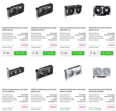

Líbila by se mi ta RX9060 XT ale je to už dost peněz, spíš psychologicky už tolik dát nechci, ešte som sa s tým nestotožnil :-) na 99% skončím u tej RTX 5060-ky.
Bazar za tolik peněz sa mi riešiť nechce. Do kompu by ale nebol problém. Mám ASROCK B850 RS PRO / Cooler Master MWE Gold V3 750W / case Meshify 2 compact - takže by sa mali zmestit karty do 341mm
Kdybych sa teda rozhodol pre tú 5060-ku, jakú by ste odporučili, tu ASUS nebo je to jedno? OC znamená že je odemčená k pretaktovaniu? :
Tu low profile neuvažuju jen byla v zábere :-D

Asus Dual bývají docela bytelné. "OC" je jen obchodní označení karty z výroby výše taktované, teoreticky může jít o výběrový chip, ale asi bych tomu nevěnoval pozornost. Odemčené pro taktování bývají snad skoro všechny modely, jen limit napájení může být jiný.
