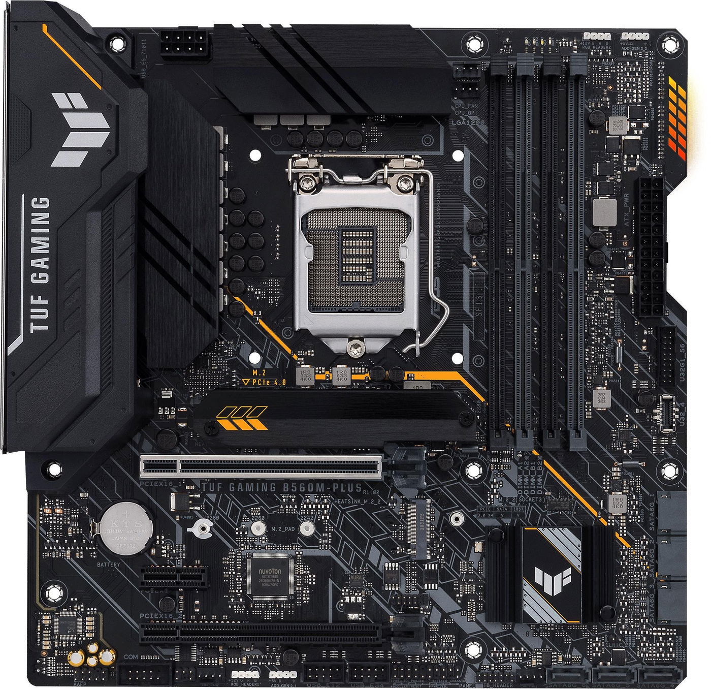

Mám desku Asus TUF Gaming B560M-Plus:
Do dolního slotu pod tříslotovou grafiku by se snad mohl tento 12mm chladič na pomalejší M.2 PCIe 3.0 s nainstalovanými hrami vtěsnat, pokud to tedy má nějaký měřitelný/funkční/provozní přínos? A akademická otázka: bude M.2 chladičem GPU chlazená, nebo ohřívaná?
Má smysl nahradit v horním slotu s novou M.2 PCIe 4.0 s deskou dodávaný plochý chladič nějakým větším žebrovaným?
Otázkou je, jak vysoký se pod chladič CPU vejde - zjistím/změřím, až budu komp rozebírat.

Pod grafikou má smysl osazovat když tak nízký chladič. Počítá se s tím, že sloty jsou natěsno a teploty lezou nahoru. Proto se teď vyrábí skříně s "hodně děravou" zadní stěnou, aby ventilátory zpředu přetlačily vnitřní vertikální proudění kolem grafiky a vyhnaly teplo ven.
Pasuje případně ten originální plochý chladič spolu s původním m.2 diskem pod grafiku? Nemáš jej už na původní m.2 přizpůsobený, otlačený?

Re: Samsung 990 EVO Plus 2TB vs Lexar NM790 2TB
Pasuje a v pohodě se vejde pod GPU.
Takže bych pak starší M.2 i s chladičem (pokud je thermal pad OK) jen prohodil z jedné desky na druhou.
A do horní 4.0 pozice dám tento chladič;
samotný chladič má na výšku 8 mm (stejně jak ten "12mm" - u něj jen přičetli výšku montáže),
a snáze by se upravil v případě kolize s chladičem CPU.

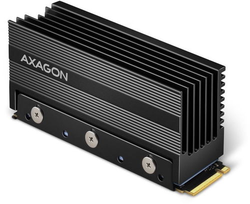

Já používám ten 12mm AXAGON CLR-M2 ALU. Ale v jiných pozicích. Nabízejí i o hodně vyšší 36mm AXAGON CLR-M2XL, ten nemám.

AXAGON CLR-M2XL - to už je ale spíše macek pro PCIe 5.0 disky, nebo pro videoprodukci.

Dobrá, tak tedy Axagon CLR-M2 Alu; se tu jeden na něco zeptá, a hned má ve šrajtofli průůůvan...
Ale je o něco lepší, je se třemi termo pady (takže mi u jednostranného M.2 dva zůstanou do rezervy) - proč ne. Pro strýčka Příhodu.
Na maketu jsem líný, ale když se mi pod chladič CPU vešel prst, tak tento chladič určitě také.
A i když i dle testu je přínos v herním kompu více než diskutabilní, přidat do prvního slotu žebrovaný, kupodivu stejně účinný jako s mobo dodávaný plochý, a ten dát do druhého slotu pod GPU, zapadá do mé filozofie spolehlivého, tichého, lehce naddimenzovaného kompu s přiškrceným výkonem...

Použiješ aspoň 2 thermalpady - zespodu je tenký plech U široký jako disk a seshora mezi upevňovací otvory vkládáš chladič. Zajistíš šroubky. Tak se i odspodu rozvede část tepla.

Zajímavý, aspoň podle obrázku, je nízký chladič Jonsbo u Mironetu. Jestli ale spojení obou dílu je snadné - jestli pohyb nezvlní thermalpady.
Třeba by byl vhodný pod grafiku?
...A vůbec u všech chladičů ...uvažovat tlouštku disku. Někdy je to překvapení, když jsou chipy i zespodu.
https://www.mironet.cz/jonsbo-m-23-cerv ... +dp734025/
Důležité je ověřit, že disk i s chladičem půjde upevnit. Místo šroubku některé desky (různé verze) mají rychlo-upnutí otočným "zobáčkem". S tím bývá u neorigo chladiče problém.

Alza má (pro mě) výhodu platby kryptem a okamžitého doručení do blízkého Alzaboxu s vyzvednutím bez čekání. A v noci už jsem objednal... AliExpress apod. by mi jistě vygeneroval nákup spousty nesmyslů navíc.
Něco tak dekorativního by se mi ovšem v otevřeném buildu tuze líbilo, zvláště pak, pokud by se při vypouštění páry ozýval i zvuk píšťaly parní lokomotivy!
Mám pocit, že instalace druhého thermal padu pod jednostranný disk bude mít přínos asi jako odstraňování nálepek - zvláště u PCIe 4.0.
Spíše mě zaujalo, že účinnost chladiče žebrovaného je srovnatelná (dle odkazovaného testu) s plochým dodávaným s obdobnou deskou.
