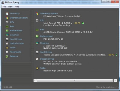

sestava:
CPU: intel core i5 750 2,6 ghz
RAM: 4GB DDR3 @665Mhz
MB: MSI MS-7613
GK: geforce gt230 (1,5gb)
HDD: 500gb seagete
zdroj: asi 300W (asi noname)
OS: WIN7 home premium - 64bit
To budou spíš DDR2 ne? DDR3 začínaj od 1066MHz.

Splash

speccy...
