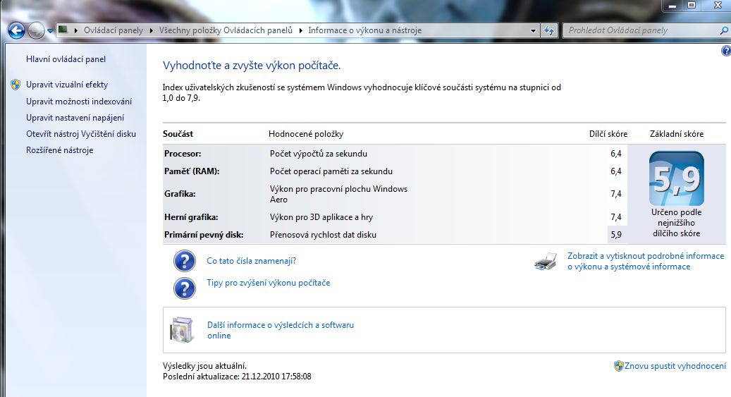

5770 byla nejlepší grafikou ve své cenové kategorii dokud se neobjevila GTX460. Nemyslím si, že by byl nárůst výkonu velký. Hlavně si pomůžeš tím procesorem..
Jinak kolik máš bodů u GK a kolik u CPU v tom 3D marku?

3D mark jsme smáznul měl jsem za prvé trial a za 2 hé se mi sekal :-(
Jinak hodnocemí v pc mám vizz screen....
