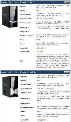

Zdravím..
Chcel by som si kúpiť túto zostavu http://www.pccko.sk/zostavy/pczostavy.p ... oria=gamer .
Tú vrchnú s ATI.
Chcel by som poradiť či je to v pohode PC.. budem ho používať hlavne na net, hry (GTA IV), poprípade dačo s grafikou a videami.. taktiež by som asi miesto tej HEDY case vzal nejakú so priehľ. bočnicou, ale nie zas za 80 eur..
Vopred ďakujem za dobré rady, či už ohľadom častí pc, alebo konkrétne tej skrinky
Hráčsky PC - bude dostačujúci?

Tak Ti nevím. V konfiguraci je 6850 a dole v popisu je 6790 (úplně jiná výkonnostní třída)??
Skříň je nevhodná ke (K) procesru, navíc bez chladiče CPU - tudíž ho taktovat stejně nemůžeš, topil by moc. 6850 v kombinaci s i5-2500 taky žádný odvaz nebude. Ta spodní sestava je slušná, ale obě jsou bez OS, s tím asi počítáš...
Spíš bych si připlatil za tu spodní sestavu, místo procesoru s K bych tam dal i5-2400. Něco se ušetří. S 1TB diskem je to dobrá cena.

možno by som si teda priplatil na tú spodnú.. a vzal k tomu CM Elite 430, len neviem prečo meniť tú 2500K :/

Pokud tam necháš i5-2500(K), tak to znamená, že plánuješ taktovat. (K) totiž předurčuje tyto CPU k taktování-mají odemčený násobič. S tím je spojeno i kvalitní chlazení - např. základní chladič od Gelid, nebo Noctua.
Pokud taktovat nebudeš, stačí o pár stovek levnější i5-2400 nebo 2500, které v určitém rozsahu umožní taktování bez problémů také. Herní požitek bude stejný jako u výše zmíněného.

tak taktovať by som aj rád v budúcnosti.. a keby že mám skrinku Cooler Master Elite 430, tak jej chladenie by nestačilo na tú 2500K?

Skříň je v pohodě, chladič na procesoru ne. Ale ten můžeš dokoupit, až se do toho pustíš. Takže si s ním hlavu nelámej, akorát na to pamatuj.
Re: Hráčsky PC - bude dostačujúci?
ďakujem :) idem zobrať ten spodný s Cooler Master 430 :) a dokúpim chladič :) diki
