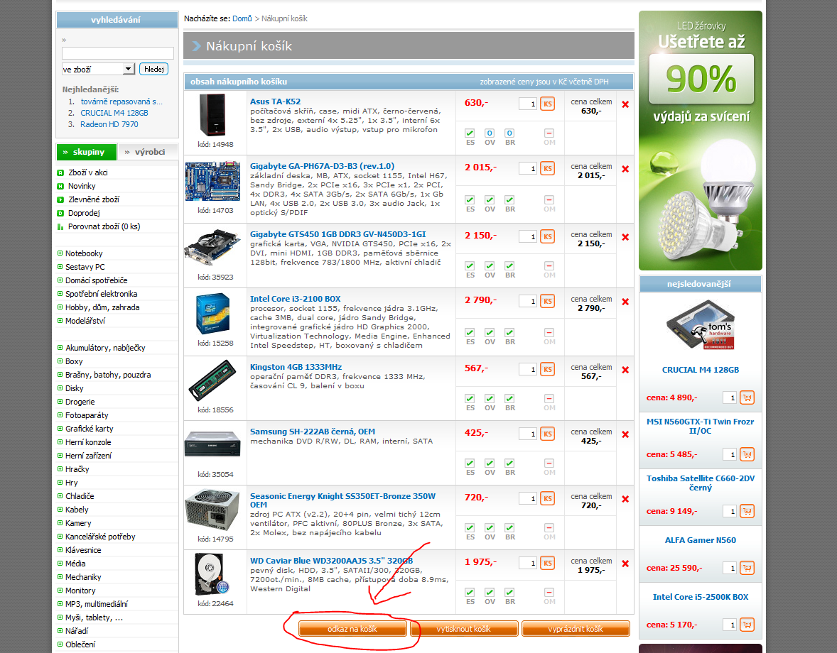

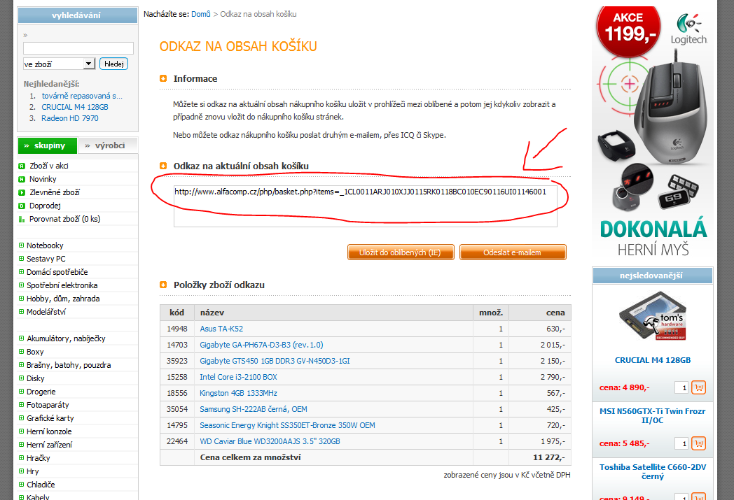

Ten zdroj ne, radši se připlať za Seasonic.
S tím odkazem musíš kliknout dole na odkaz na košík
a pak zkopírovat odkaz
