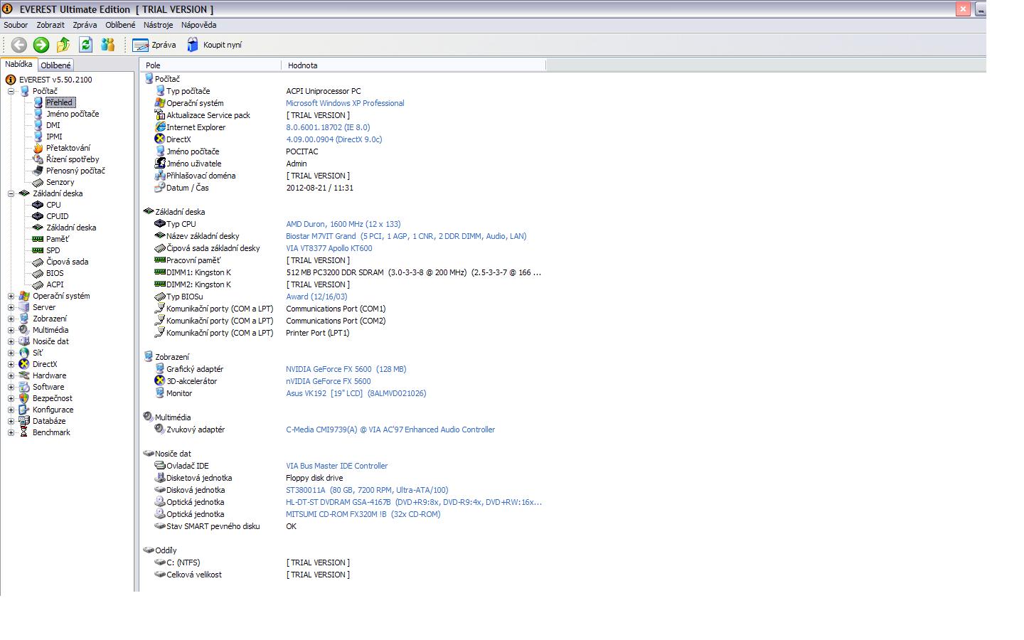

jak už název tématu napovídá, rád bych vylepšil jedno stařičké PC, co se mi válí doma. Výsledná verze by měla stačit pro surfování po netu a základní uživatelské použití.
Současnou konfiguraci přikládám v příloze. PC v současné době funguje poměrně dobře a je vyčištěno od veškerého balastu a slouží jen k "internetování", ale např. při práci s více okny v prohlížeči se už projevuje jeho slabá konfigurace a znatelně se zpomaluje.
Můj dotaz a prosba tedy zní: Můžete mi prosím doporučit, co vyměnit tak, abych nemusel např. měnit základní desku? Tzn. rád bych dostal tip na nejlepší kompatibilní CPU, graf. kartu (zbytečné vzhledem k použití?), RAM atd.
Asi mi mnoho lidí napíše, že to nemá cenu a ať investuji do nového,ale jde mi jen o případný upgrade tohoto počítače, nové PC kupovat nepotřebuji, jelikož toto není jediný počítač, který mám.
Předem díky za odpovědi.

Pokud dobře čtu,máš tam 512Mb ram.Poříd si 1GB,nevím kolik vezme tvá deska,ale giga by měla překousnout :-)

Rozšířil bych RAM a to je asi vše, víc se tomu pomoct nedá (vyměnit grafiku nemá cenu, možná CPU, ale to je si vše).

Deska veme max. 2gb takže nový stojí 600kč asi ,bo jsou ddr2 :-/
Jinak cpu se dá nahradit asi athlonem pokud jsem dobře našel to max. něco na aukru-.

kde jsi nabral že to jsou DDR2?Já tam čtu DDR SDRAM

RAM je 1GB - 2x512 DDR2. Máte nějaký nápad na CPU? Pomůže tomu nějaký athlon 3.0 GHz?

Nevím ani podporované CPU tam nemaj
http://www.biostar.com.tw/app/en/mb/int ... p?S_ID=282

Nenašeljsem je tam, leda se podívat jestli k té desce máš manuál tak by to tam mohlo bejt-

Manuál už určitě nemám. RAM bude tedy nejspíše DDR.
Otázka: Jaké nejvýkonnější CPU tam tedy můžu dát? Vůbec nevím, na jakých parametrech závisí, aby to bylo kompatibilní.
Dle: http://www.biostar.com.tw/app/en/mb/int ... p?S_ID=282 podporuje AMD Athlon, Sempron, Duron.

Tak je tam SocketA, takže ty Athlony XP (Semprony a Durony) tam sedět budou, ale jaký konkrétní model tam pude nebo ne, to nevím.

Bere Athlon XP do 3200+, to je maximum a pořád cca 2x lepší než Tvůj současný. Ramky pokud Tě neomezí peníze dej třeba tyto: http://www.czc.cz/corsair-value-2gb-2x1 ... mif4k9j0o9
Nebo pokud seženeš podobné od Kingstonu. Ten Corsair není špatný, Kingston bude asi dražší.
PS. Ten Athlon už nový neseženeš, jedině neco přes bazar, ale neměl by to být problém.
