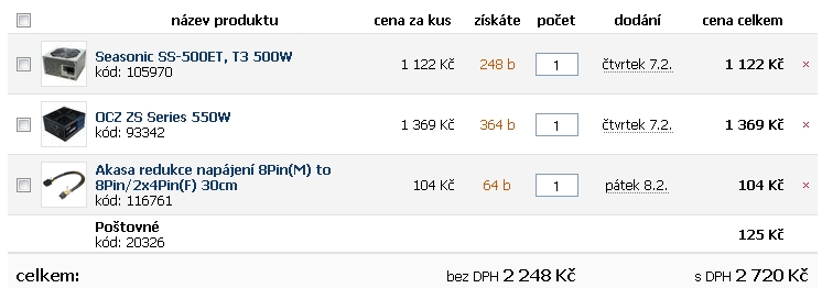

Nemáš to až zas tak vůbec špatně, v podstatě pokud se chceš držet toho limitu v tvém návrhu, tak vyměn akorát zdroj za Seasonic OEM 500 + tu prodlužku nebo lépe rovnou ten ocz

Díky, koukal jsem co doporučujete (a pročetl nějaký testy) a podle toho to seskládal...
Zdroj tedy vyměním, ten ocz jsem měl dokonce v návrhu původně, ale myslel jsem že enermax je kvalitní zdroj.
