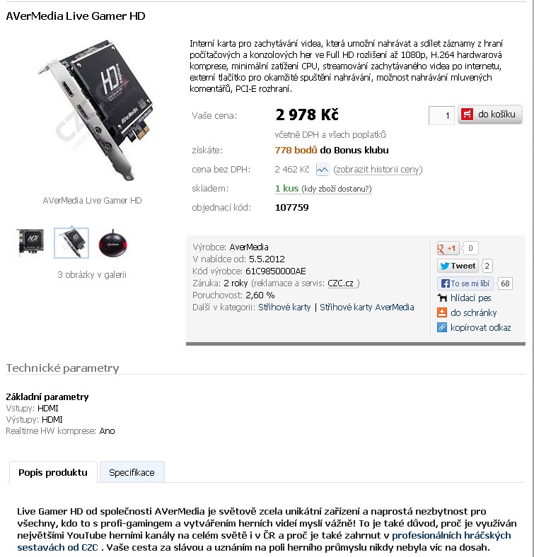

Na ten tvůj live-stream by mohla být dobrá střihová karta od AverMedia.. viz. příloha
AverMedia LiveGamer HD

No jasně. Má na PC 15k a dejte mu k tomu střižnu za 3k :lol:
Raději bych ty peníze navíc vrazil do lepšího procesoru. Pokud chceš slušně zahrát a k tomu točit, ber rozhodně Core - i5.
