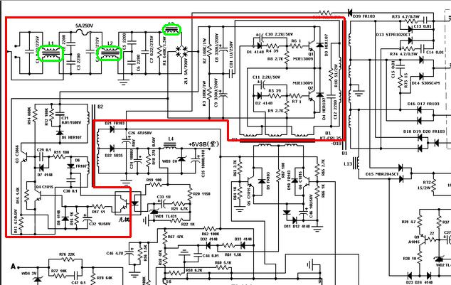

Nechci tvrdit, že s tímzdrojem nic odejít nemohlo, ale podle projevu to byl nějaký zkrat na primáru, tedy v sekundáru by se celkem nic nemělo dít. Pokud se tam objevila nějaká špička, nejspíš tak mohla zničit stabilizaci ve zdroji, ale ostatní části PC by to měly přežít.Pravděpodobnost odchodu něčeho dalšího je v tomto případě podle mě dost malá.
V následujícím obrázku je v červeném rámečku jedno z možných zapojení primáru ATX zdroje. V zelených rámečcích jsou ty cívky, které mohly vrčet, jedna z těch dvou prvních zleva mohla dostat zkrat (tzn. ostrých 230V) díky porušení izolace vodiče cívek při vibraci uvolněného vinutí.
Je to jen jedna z možností, ale i takhle mohlo k závadě dojít.
