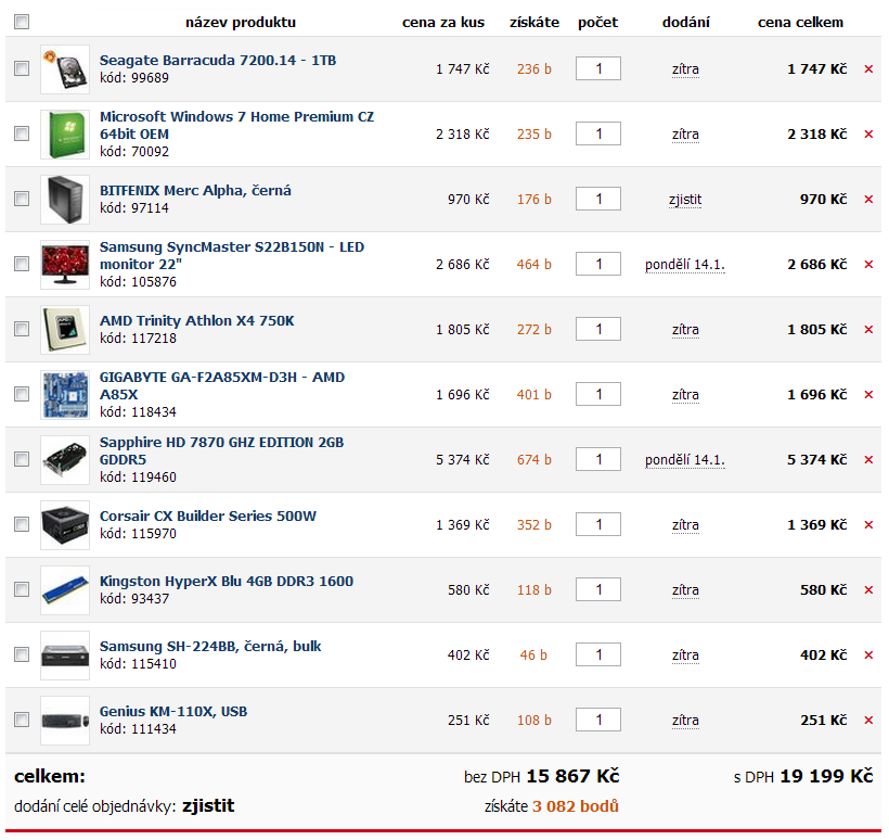

Já bych to vzal takto (pokud může být i stolní PC)

To nemá při hraní her žádný vliv. Pojede ti to úplně stejně. Ale pokud netrváš na notebooku, tak vem stolní PC. Bude nesrovnatelně lepší.

Tak to se potom testuje vliv CPU na hru úplně zbytečně, co? A přitom je to v každé recenzi...

Nene. Špatně jsem se vyjádřil. Samozřejmě, že má vliv. Ale chtěl jsem říci, že ne takový jako grafická karta

To ano, musí to být v rovnováze, když budu mít starou C2D tak jí ani HD7970 nezachrání (C2D bude tu HD7970 brzdit), ale zas na druhou stranu když budu mít i7 a k ní nějakou GT630 tak to ne hrách taky nebude nic moc (ta GT630 bude brzdit celkový výkon PC). Ale dnes stačí i5 (desktopová 4jádro) na to aby uživila i ty nejsilnější grafiky.
