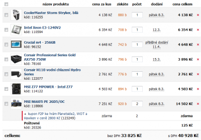

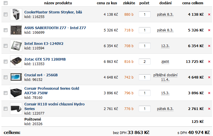

Takže jsem něco stvořil co na to říkáš,upravuješ a která je lepší.S basketem nesem kamarád proto zas screeny

Vzal bych Xeon E3-1230v2 za 1240v2 si zbytečně připlácíš a výkon se nezvedne o tolik co cena, u těch desek je celkem jedno pro kterou se rozhodneš, oboje jsou rovnocené, co se týče grafiky tak GTX570 bych se vyhnul, je to minulá generace a dnes už nemá co nabídnout (sama o sobě má výkon pod HD7870), co se týče GTX660Ti tak té bych se taky raději vyhnul, má 192bit sběrnici a to může být už u některých náročnějších her výrazné omezení (zbytečně by ti to ubralo na výkonu, to už bych raději koupil GTX680, než GTX660Ti SLI, ono to SLI taky není úplně dokonalé a většinou se nevyplatí u méně výkonných karet než jsou TOP modely dané řady).

Tak mi tu prosimtě nahoď nějaký finální košík z CZC, s tou MSI deskou a jen tam uprav ten procesor,a ještě tu/y grafiku/y. Víš jak když sme se bavili o tom SLI....
Ať už můžu konečně dát objednat.
