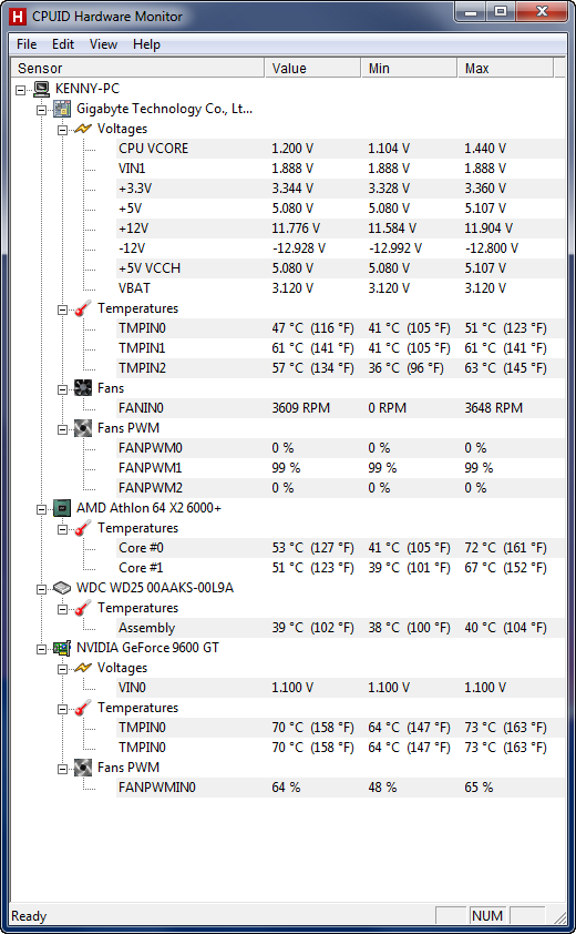

Hoď sem obrázek s teplotama z HW Monitoru. Takhle se bavíme o ničem.

Přikládám log z HWM, je to v normálním provozu, pouze net, se zakrytovaným bokem, s otevřeným jsou ty teploty trochu nižší, jinak s otevřeným a při nějaké té hře to za chvilku sestřelí, nedejbůh nechat to zadělané případně rozjet něco náročnějšího.. to je dole během 5ti minut.

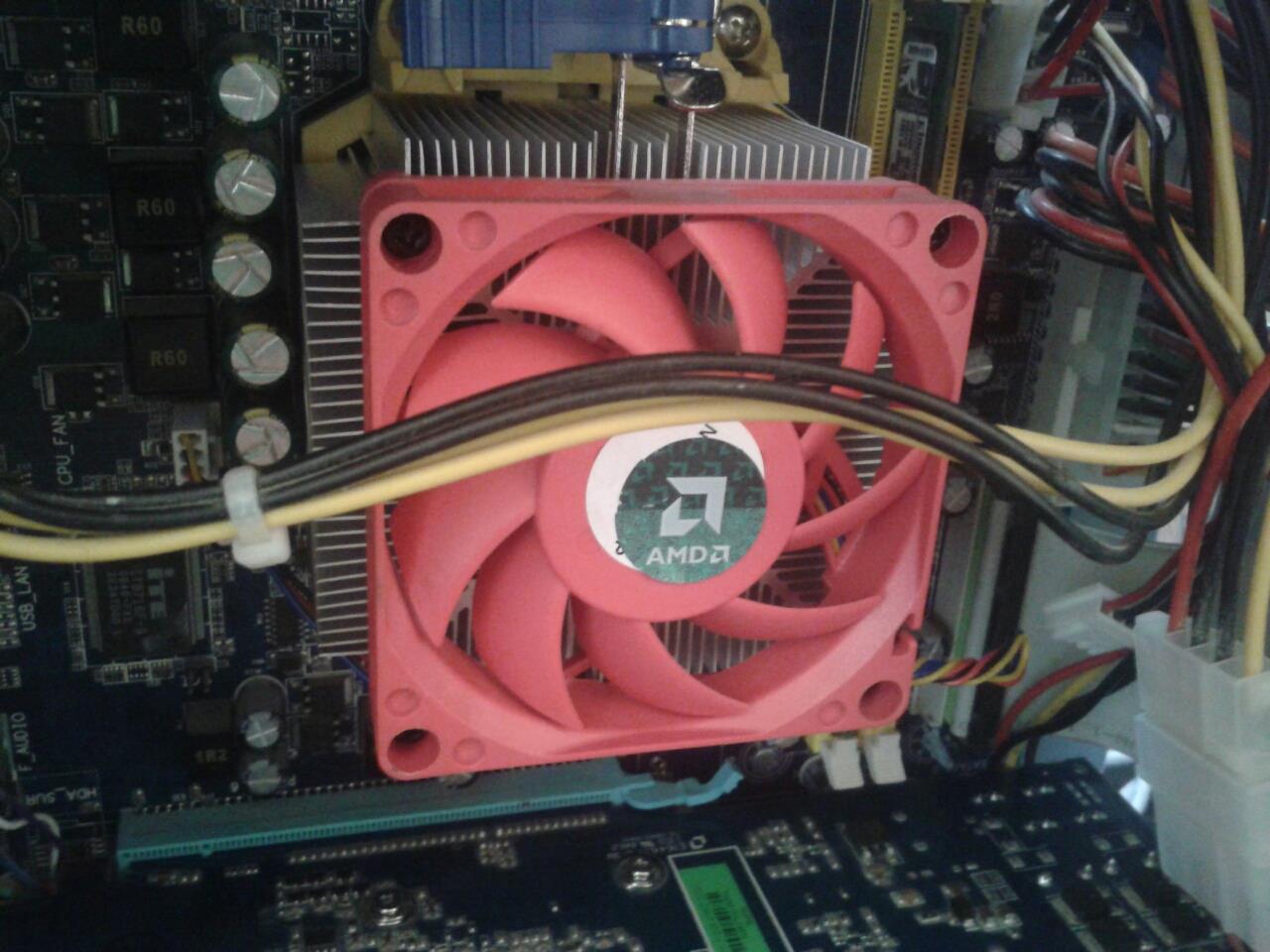

K tomu chladiči, nějak jsem se nedopátral názvu, tak jsem ho alespoň vyfotil, kdyby někdo poznal :D

Tak ty teploty jsou opravdu hodně vysoké, říkáš že když šáhneš na pasiv, tak je relativně chladný, v tom případě je problém v přenosu mezi tepla mezi CPU a chladičem, při těchto teplotách bys na chladiči neměl udržet ruku (v zátěži už vůbec ne). Ještě, ten větrák na tom chladiči se točí furt?

On i při těch 50°C by mělo být cítit že je teplý, a při 70°C už bys na něm pomalu neměl udržet ani ruku. Doporučuji to co napsal Blue Spirit a hlavně NANÉST NOVOU PASTU A STAROU DŮKLADNĚ OČISTIT!
