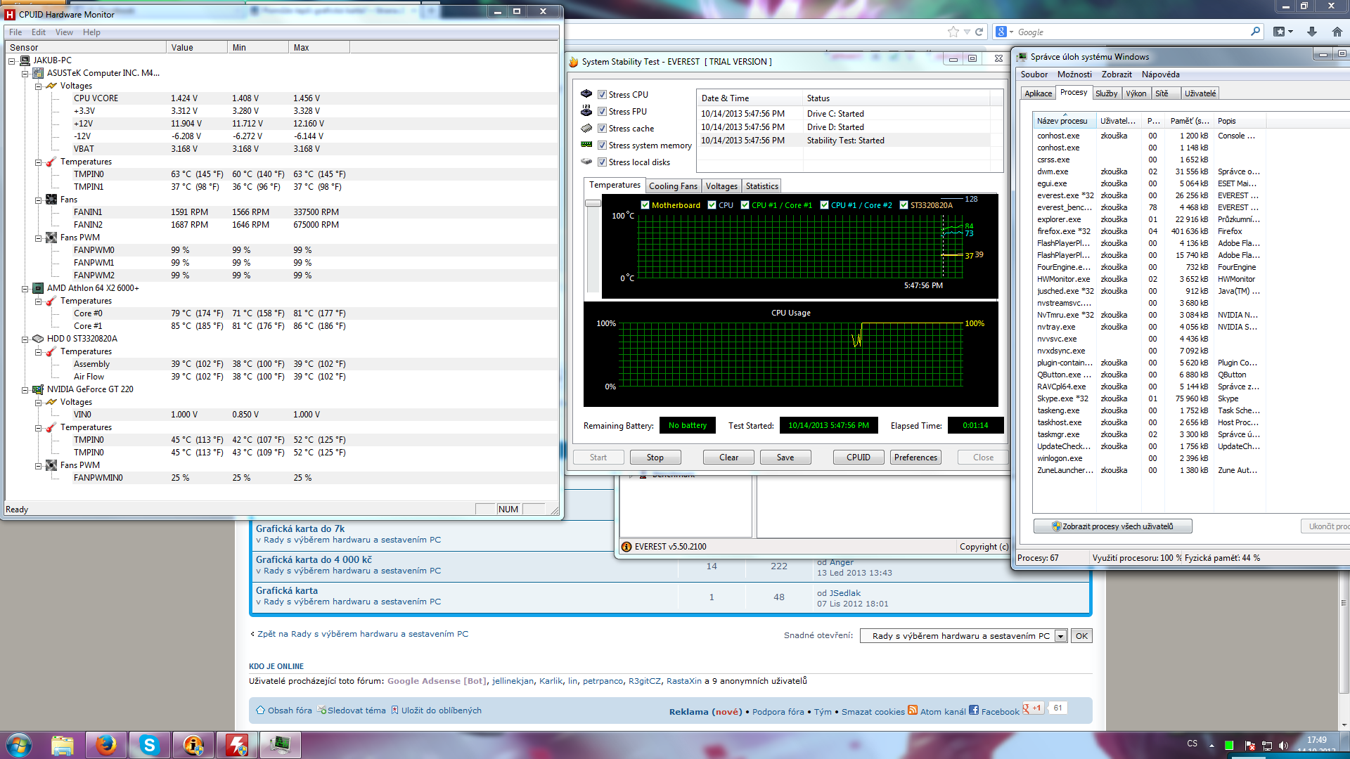

Příspěvekod R3gitCZ » 14 říj 2013 17:22
Tady jsou ty teploty když jsem jen na internetu a jsem na skypu

Příspěvekod tomasosi » 14 říj 2013 17:40
Přes 100 stupňů na procesoru? :O zkus to zatížit

Příspěvekod R3gitCZ » 14 říj 2013 17:42
Jak to mam zatížit?? s nějakym programem?
můžu to zatížit everestem?

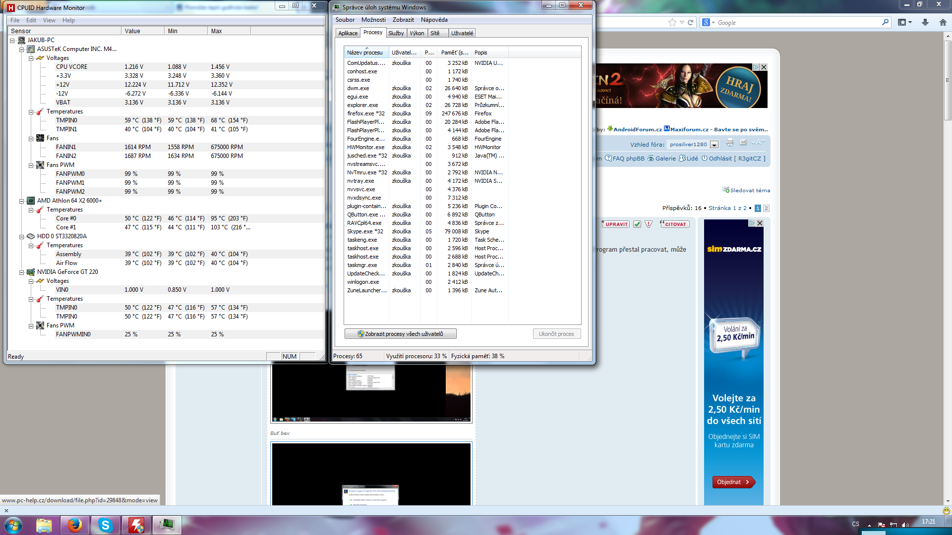

--- Doplnění předchozího příspěvku (14 Říj 2013 17:49) ---
tomasosi píše:Přes 100 stupňů na procesoru? :O zkus to zatížit
Víc zatížit to nedokážu :)

Příspěvekod Marfy » 14 říj 2013 17:49
No těch 85°C je hodně.To bývá i nastaveno v biosu,aby se PC při téhle teplotě vypnul.Zkus oddělat bočnici z PC,aby tam byl přístup vzduchu a zrovna se podívej,jestli se točí ventilátor na chladiči.

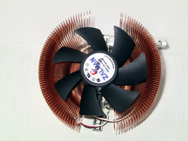

A není chladič zanešený prachem? Co je tam vlastně za chladič?

Martab píše:A není chladič zanešený prachem? Co je tam vlastně za chladič?
předevčírem sem ho čistil je tam trochu prachu ale ne moc, ten větrák je Zalman QUIET cpu cooler 2 ball bearing
tady je fotka stažená s internenu je uplně stejnej jen ten můj má takový do bíla ty vrtule
