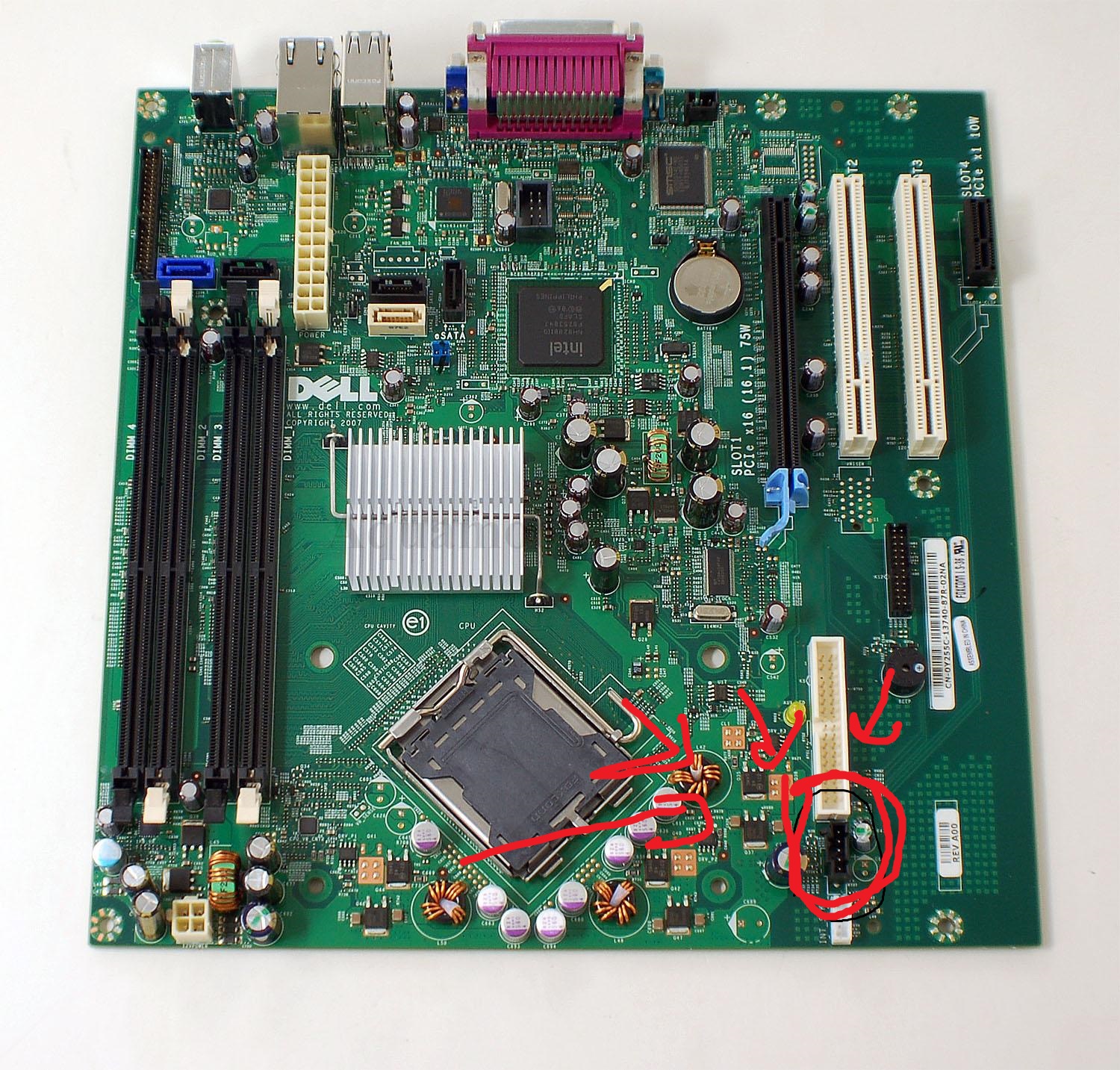

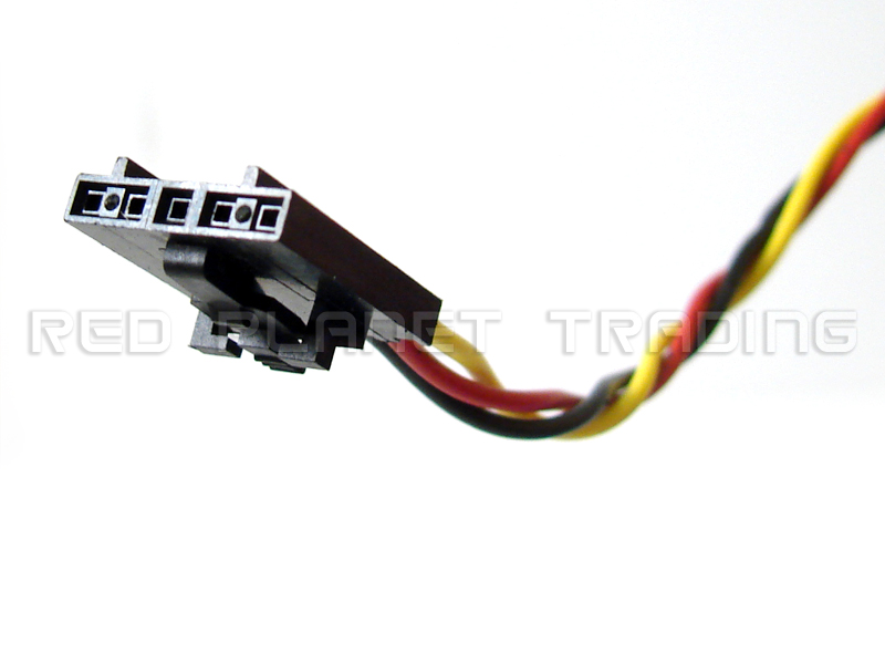

Další problém, je tam místo jen na 5pinovou přípojku, takže jestli by mi někdo prosím poslal odkaz na větrák 120x120, 12V tak aby končil 5pinově
Jde tam totiž jen toto:
--- Doplnění předchozího příspěvku (03 Led 2014 01:03) ---
--- Doplnění předchozího příspěvku (03 Led 2014 01:06) ---
ten obrázek dole je spráný, ten nahoře jsem dal špatný
