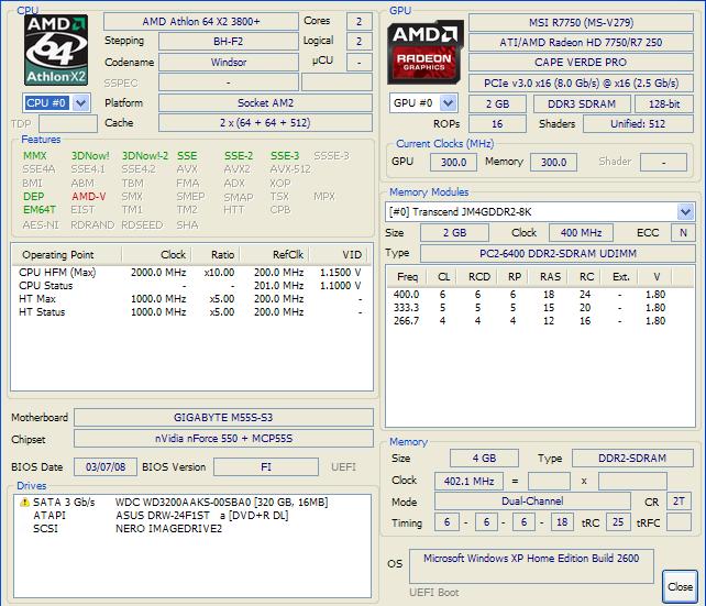

Jestli je SATA to nevím, zkusím zjistit, přikládám fotky!
Bohužel jsou přes leteckou poštu, jelikož jsou moc veliké :D
http://leteckaposta.cz/309593594

Přikládám ještě obrázek komponentů, které mám teď, možná by se některé dali využít (RAM samozřejmně ne, DDR2 :D )

Ty tam máš R7 250! No, tak ta se dá použít :lol:
Disk je SATA, takže bude i mechanika.
R7 250 > R7 240.

Uff.. Ta grafika se kupovala hodně narychlo, jelikož stará odešla, takŽe jsem nechal na rodině ať mi nějakou koupí a koupili tuto... Ani jsem ji neštudoval :D Problém je ale v tom, že já nerozjedu Fifu 12 bez lagů ani na střední detaily, takže počítám, že to grafikou nebude :D

To bude něčím jiným, diskem atd.
Takže grafika je relativně nová?

Takže když to bereme tak, že bych nemusel kupovat grafiku, ani skříň, tak můžeme dát trochu víc do základky, nebo se pletu? Nebo na RAMky.. :-)
Ano... Grafika ... Ta může mít tak cca. 1 rok :-)
--- Doplnění předchozího příspěvku (28 Čer 2014 12:07) ---
Jinak ostatní komponenty mají bezmála 9 let snad :D Krom RAMek, které jsou postupně dokupovány :D

Aha, cca. 1 rok, takže to není R7 250, ale Radeon 7750 :lol: (ona je jenom přeznačená).
A dělají se ty lagy všude?

Všude? Jak to myslíš? Jen při náročnějších hrá, které nemám :D Při té Fifě jsou většinou lagy v jednu chvíli, pak přestanou a pak jsou zase :D A třeba při Tomb Raider: Underworld, se mi to trochu seká i na nejnižší detaily. Na střední se mi seká skoro na každém kroku a na nejnižší jenom sem tam... Taky to ale asi může být místem na disku, které hodně postrádám, a proto jsem taky rád, Zěs mi tam dal 1 TB, aspoň budu konečně mít místo :D

Grafika je vcelku výkonná.Spíš to bude brzdit procesor.Vem novou desku s dobrým procesorem a k tomu SSD disk na systém,ať je to svižné.
