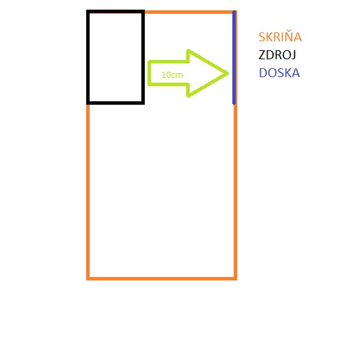

Miesta počítajme asi 95mm. Ešte som si dovolil obrázok, aby bolo jasné ako to v tej skrini vyzerá.
A ten rozpočet.. No najradšej by som bol za takých 15 - 17€, ale takých 20 - 22 by som snáď ešte prežil.
Takže by som povedal, že 22 strop, ale najlepšie čo najmenej.

Tak to budeš potřebovat nízkoprofilový chladič a ještě ke všemu se zdroj a chladič CPU přetahují o vzduch, to není nejlepší...

Tak ony ty dva chladiče byli ve své době dobré, ale dnes už jsou překonané. Systém Push-Pin není nejlepší řešení, ale u levných chladičů je oblíbený pro svou "jednoduchost" a když se na to nesahá, tak to drží... Ale to je v tomto případě uplně jedno, protože žádný z těch chladičů se tam nevejde...
