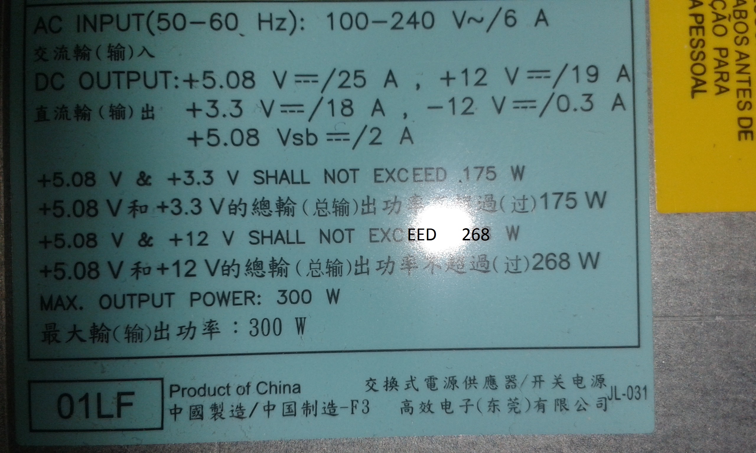

Příspěvekod Salieri97 » 17 črc 2014 10:18
Toto bolo nalepené na zdroji.

Re: Nová graficka karta
Příspěvekod Martab » 17 črc 2014 12:07
Tak to nebde žádná sláva, ale s R7 240 si snad poradí, záleží v jakém je stavu... Ale R7 240 nemá nějak velkou spotřebu.

Příspěvekod Salieri97 » 17 črc 2014 12:24
Asi by to chcelo novy zdroj co ?
--- Doplnění předchozího příspěvku (17 Črc 2014 12:27) ---
Oplati sa do toho dat 250 eur.

Příspěvekod Martab » 17 črc 2014 12:38
Zdroj http://www.alza.sk/seasonic-ss-500et-t3-d457190.htm, http://www.alza.sk/fortron-fsp460-60hcn-d508336.htm, nebo http://www.alza.sk/seasonic-ss-350et-t3-d199508.htm záleží jestli zvažuješ že bys to v brzké tobě nějak více ugradoval, nebo ne.
Za co 250eur? Zdroj a grafika vyjdou na nějakých 90e

Příspěvekod Martab » 18 črc 2014 12:06
Existuje více rozměrů zdrojů, nejprodávanější a nejčastěji užívané jsou zdroje typu ATX (některé výkonnější zdroje mohou být delší). Ale u zdroje si dej pozor i na jeho kvalitu, na té mnohdy záleží více než na výkonu. Jestli tak sem hoď zdroj který chceš koupit.
