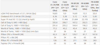

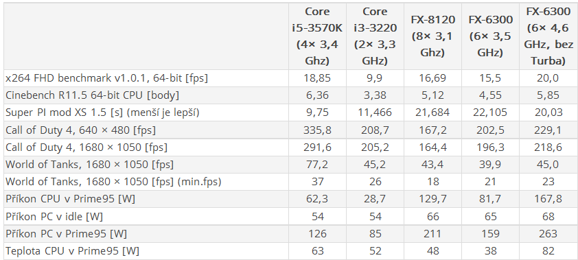

Tak spotřeba je taky důležitý faktor, a když i5-3570K na 3,4GHz bere v Prime95 62,3W a FX-6300 na 4,6GHz 167,8W a furt je ve většině případů slabší než ta i5, tak je to docela podstatný rozdíl a nejde o to, co mám za ostatní spotřebiče...
