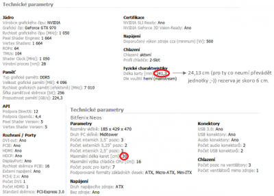

case: Maximální délka grafické karty: 300mm, GK ma 312mm

startka píše:case: Maximální délka grafické karty: 300mm, GK ma 312mm
jo aha to ty měříš s tou GIGABYTE tak to by se nevlezla chybělo by nějak 1cm místa. Myslím že do Corair SPEC 01 se vleze ale je trošku dražší tak kdyžtak připlatit za ni jinak jak říkám brát tu MSI není zbyteně dlouhá a je to asi nejlepší verze GTX 970

o která GK se bavíš? ta GIGABYTE GTX970 G1 Gaming Graphics Card 4GB má 31,2 cm

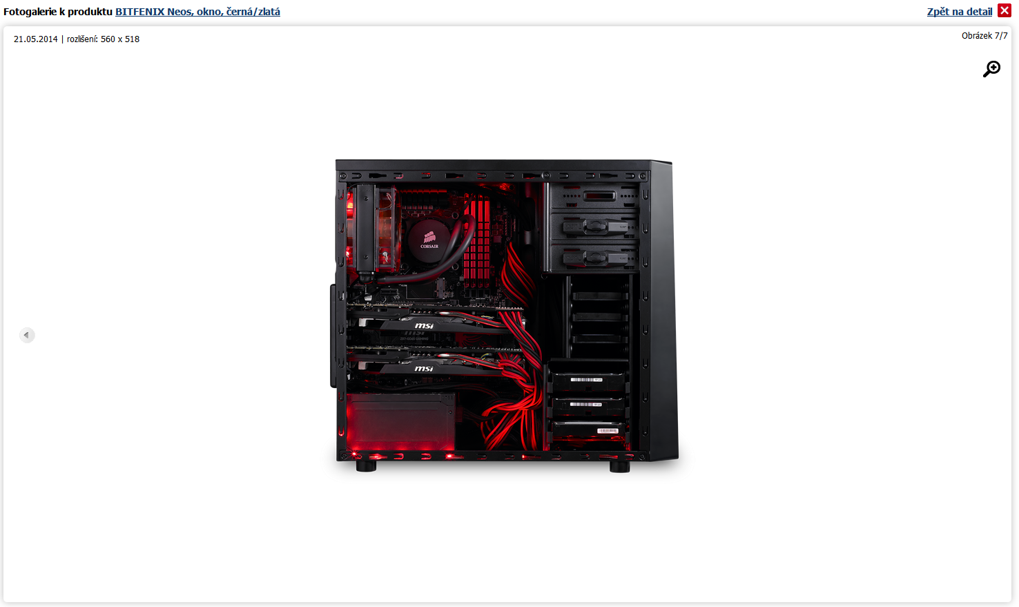

to je pravda já ji tam dávám protože je taky dost kvalitní jak třeba ten Corsair a vypadá luxusně akorát že je malá což je výhoda/nevýhoda je prostě kompaktnější než velká Corsair já do sestav většinou nedávám ty dlouhé karty vždyky MSI nebo někdy levnější ASUS a málokdy tam dám ještě sem tam dlouhé GIGABYTE proto vtšinou začínám dávat do sestav tu Bitfenix protože se ty karty tam v pohodě vlezou na obrázku jde vidět že karty MSI se tam vlezou tak akorát
Bitfenix Neos
