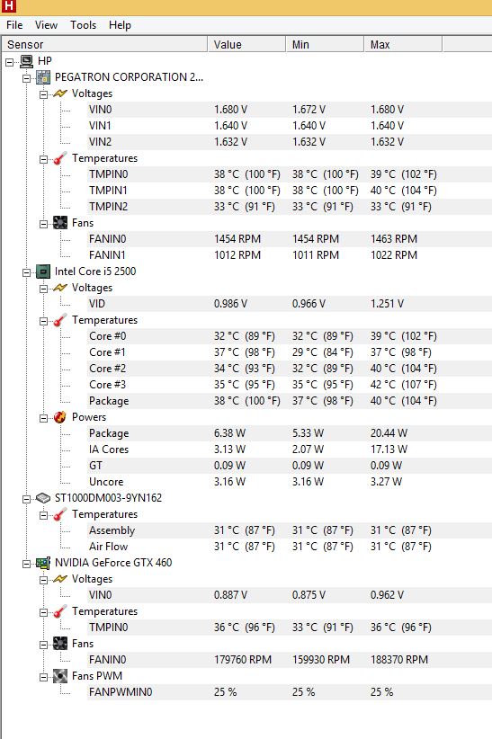

No teď ten zdroj fouká vzduch přímo na ventilátory od grafické karty, tam je ale Artic Accelero Win Turbo II chladič.
Neměl jsem bednu otevřoun jak je to puštěné tak nevím jak moc horký vzduch z toho zdroje vychází do bedny.
Ty teploty jsou teď takové

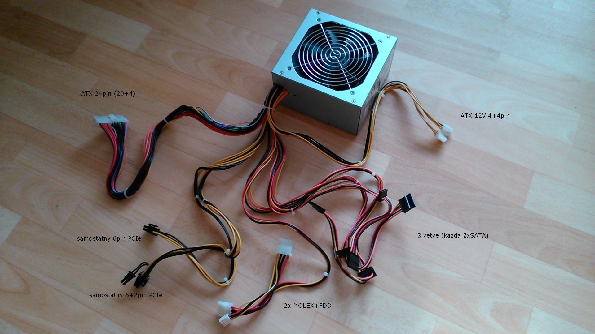

Abych nezapoměl, byl tam u toho zdroje ještě myslím 6ti pin takový černý, ten ale tam nebylo už kde zapojit ani nebyl zapojený u starého zdroje. Chci se zeptat k čemu je ? A u grafické karty je 4pin a z něho je rozveden ještě takový malinký kablík ten je na co ?.

1, zdroj nasává z bedny a vyfukuje ho ven za bednu.
2, tohle je bez zatížení PC. - spusť třeba OCCT v záložce GPU : 3D spusť test (ON) a po 20 min uvidíš jaké budou teploty.

Zde máš popsané který na co je
ty VGA Card jsou pro grafické karty, každá má jiné potřeby pro přídavné napájení.
příklad:GTX 480 třeba 2 x 8PIN, GTX 460 může mít 2 x 6PIN , GTS 450 třeba jen 1 x 6PIN

Parádní obrázky, super. díky moc

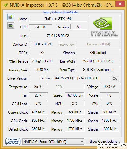

V mém případě u GTX 460 je 1x 4pin

Hm,
já měl GTX 460 a ta měla 2x6PIN a co si pamatuji tak to měli všechny co jsem viděl.
Ale třeba máš nějakou málo žravou verzi.
Re: Mám dobře zapojený zdroj ?
ok,
OEM verze měli 1x6PIN. to už je přijatelné.
