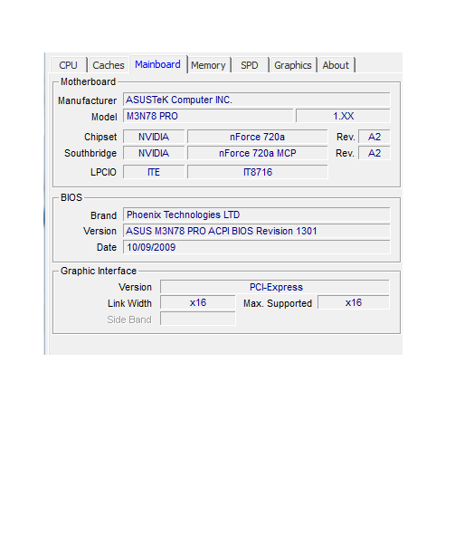

Na doske som to bohužial nenašiel. Ale v CPU-Z mi našlo iba toto tak neviem...

Martab
Moderátor / člen HW týmu
Guru Level 14
Guru Level 14
Příspěvky: 28662
Registrován: březen 11
Re: Upgrade CPU / rada
Příspěvekod Martab » 05 úno 2015 18:42
Revize by to měla být 1.xx, ale na stránkách ASUSu jsem nenašel, že by mělo existovat více revizí...
tuner2000
Příspěvky: 79
Registrován: červenec 14
Bydliště: Považská Bystrica
Příspěvekod tuner2000 » 05 úno 2015 18:52
prave preto že neviem čo je za tym 1.xx lebo by som potreboval 1.01G tu reviziu kvoli procesoru
Martab
Guru Level 14
Guru Level 14
Příspěvky: 28662
Příspěvekod Martab » 05 úno 2015 18:57
Tak jsem hledal, revize je napsaná pod PCIe slotem za nápisem M3N78 PRO.
tuner2000
Příspěvky: 79
Příspěvekod tuner2000 » 05 úno 2015 22:36
Martab dakujem ti moc :) reviziu sa mi konecne podarilo najst a je to ta ktoru som potreboval lebo vacsina novších procesorov podporuje tuto reviziu to 1.01G. Akurat som si teraz pisal s jednym typkom co predava amd athlona II x4 630 s taktom 2.8ghz a neviem ci do toho ist v sade dava cpu+chladic s heat pipe trubicami cize nie origo chladic a aj pastu artic cooling nejaku zevraj dost dobru a ze by sa v poho dal taktovat aj na 3.5ghz uvazujem ho seriozne uz zobrat cenu za to ponuka 50€aj s postou co je nejakých 1500kc mozno viac. Otazka ci je to fajn vyber ci nie, lebo na začiatku prispevku som pisal o inom procesore lenze ten pan sa rozhodol uz ked som mu dal svoje udaje ze mi ho neposle dovod:ponechava si ho takze tak ;)
