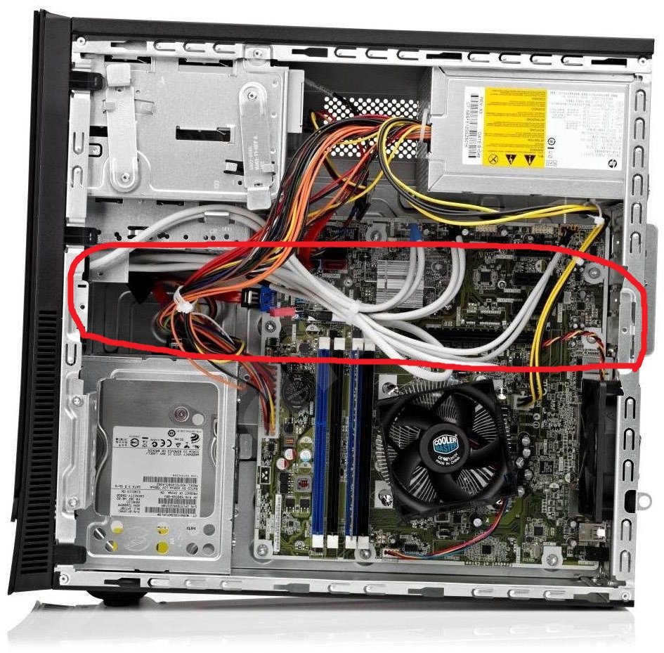

Ja osobne bych koupil tuto skrin:
https://www.alza.cz/fractal-define-r4-b ... d=18849057
Ta konstrukce te skrine za ty penize stoji, navic skrin pomerne hodne dlouho vydrzi takze investice do ni se vyplati.

Re: Sestavení počítače do 20 tisíc.
Příspěvekod WinDroid » 28 pro 2015 00:29
No teď na to koukam, máš asi pravdu, je tam docela dost místa. Nevěděl jsem, že tam je potom za deskou ještě místo. Ale stejně by to bylo hrozně na těsno, airflow by byl totálně špatnej. Radši bych koupil něco většího
Příspěvekod petr22 » 28 pro 2015 00:30
Jojo, to je presne ono - ten plech co je mezi je vyndavaci a vyklapeci ven. Ty HP skrine nejsou zas tak uplne dementni.
Zalezi pouze na tazateli jestli chce lepsi a o neco vetsi skrin.
Příspěvekod petr22 » 28 pro 2015 00:36
Grafika od MSI by nejspis nesla, protoze ty Pegatrony maji retardovany BIOS a vetsina grafik pocinaje Geforce 9XX vyzaduje k funkci EFI BIOS, ktery na HP desce bud neni nebo nefunguje - vysledek je ten ze se ta grafika karta pri zapnuti PC vubec nezapne. Mam pocit ze za posledni tyden se tu resilo asi trikrat, kdy nekdo koupil Geforce 960 ktera nefunguje.
EVGA karty se vsude uvadeji jako jedny z mala novejsich karet schopne fungovat v legacy modu.
Ciste technicky - cokoliv kdy HP vyrobilo vzdy dorazilo slusne receno debilnim softwarem (ovladace, BIOSy) nebo se primo jedna o dementne naprogramovany sofware. Kazda revize BIOSu napriklad opravuje desitky kritickych chyb.
Příspěvekod WinDroid » 28 pro 2015 00:37
:D Díky moc za vysvětlení. Na bios jsem vůbec nemyslel.
