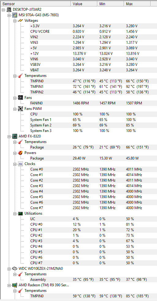

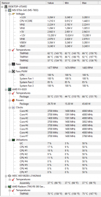

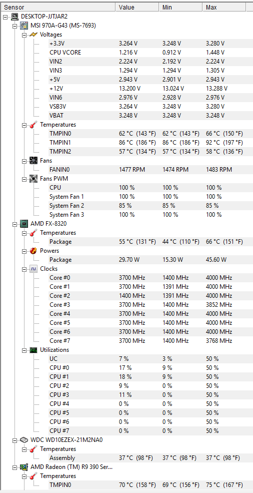

Taaakže, v přílohách přikládám teploty při otevřené/zavřené bočnici.
BTW.: oba screeny byly pořízeny cca po 45-50min hraní.
A tady jsou teploty při otevřené bočnici.
Tady jsou teploty při zavřené bočnici.

Tak buď v pohodě. 75°C na grafice je akorát.
Co mi nejde do hlavy, jsou ty teploty zavřená/otevřená. Maximálka je 75°C při zavřené a 85°C při otevřené? To popírá fyziku, pokud ovšem nemáš v bočnici ventilátor.

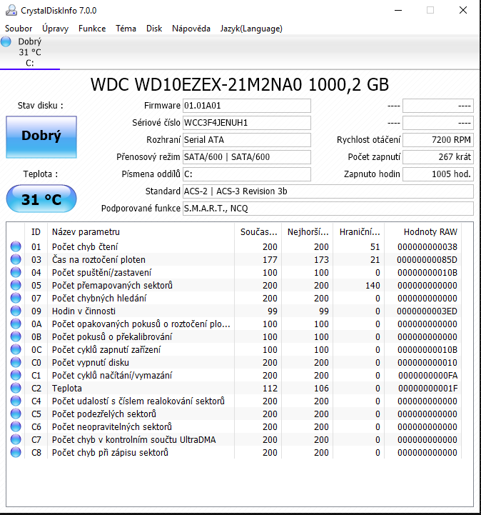

Nevím, disk? Otestuj ho na chyby pomocí Crystal Disk Info.
xXmateesXx
Příspěvky: 95
Registrován: leden 16
Re: Výběr CASE
Příspěvekod xXmateesXx » 22 čer 2016 15:06
Je tam něco špatně? Neznám to.
