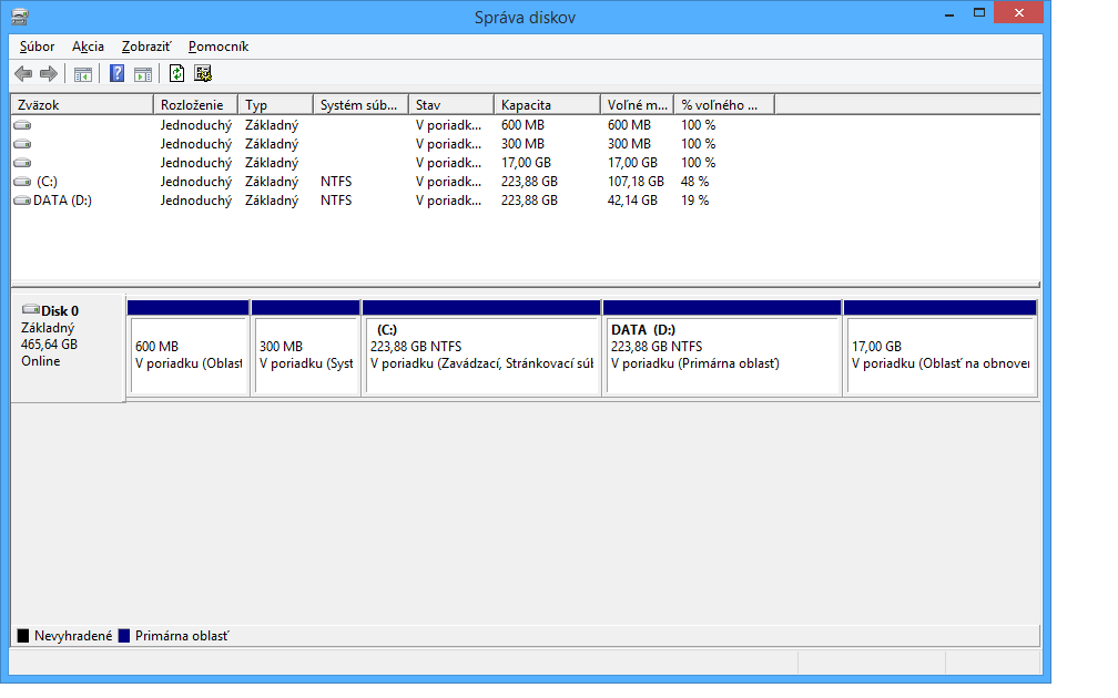

ktorý to je ?
Dodatečně přidáno po 2 minutách 21 vteřinách:
ono mi ho tu neukazuje

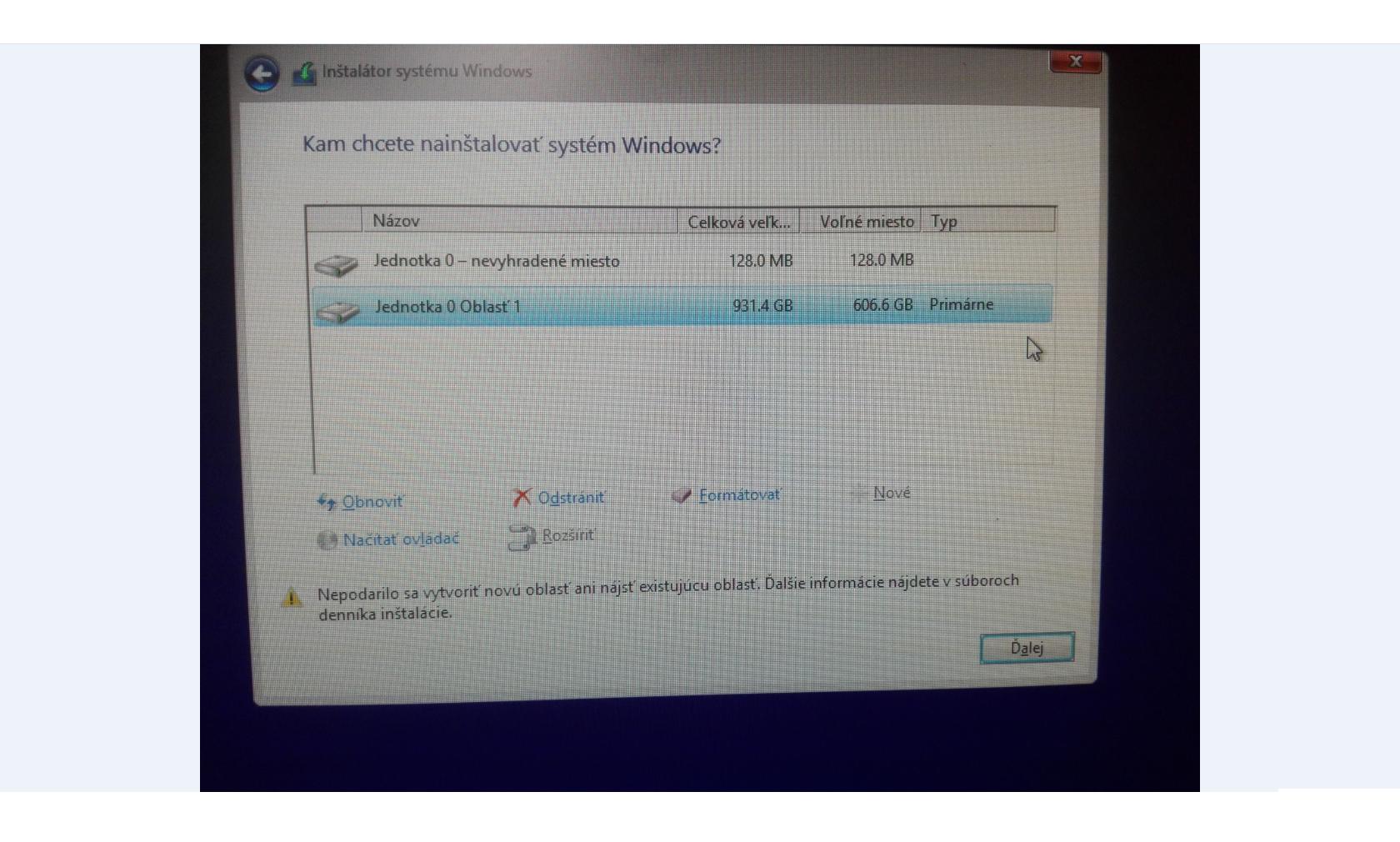

Pri inštalácii windowsu mam taky problem:
Ked vyberam na ktoru oblasť nainstalovat windows,vyberiem primarnu kedze ta druha je MSR vyhradená..ale ked vyberiem.tu primarnu a dam dakej tak dole my ukáže nasledovne:
Nepodarilo sa vytvoriť novú oblasť ani nájsť existujucu oblasť. Ďalšie informacie najdete v suboroch dennika instalacie...
Nechapem tomu,co mam urobit ? Prosim pomôžte mi

GPT vs. MBR - tedy smazni i tu MSR a nech instalator, at si disk rozdeli dle sebe.

No tak vymazal som to MSR a nepomohlo to :(

zeus píše:GPT vs. MBR - tedy smazni i tu MSR a nech instalator, at si disk rozdeli dle sebe.
=smazni pochopitelne i tu Oblast 1.

Bitova kopie se obnovuje pod opravou ne pod instalaci.
DVD je jedno, jake mas, aktivuje se to samo (Win 10 viz tvuj screen ze Spravy disku).
Nebo musis nabootovat v rezimu EFI, kdyz tam bylo MSR.
