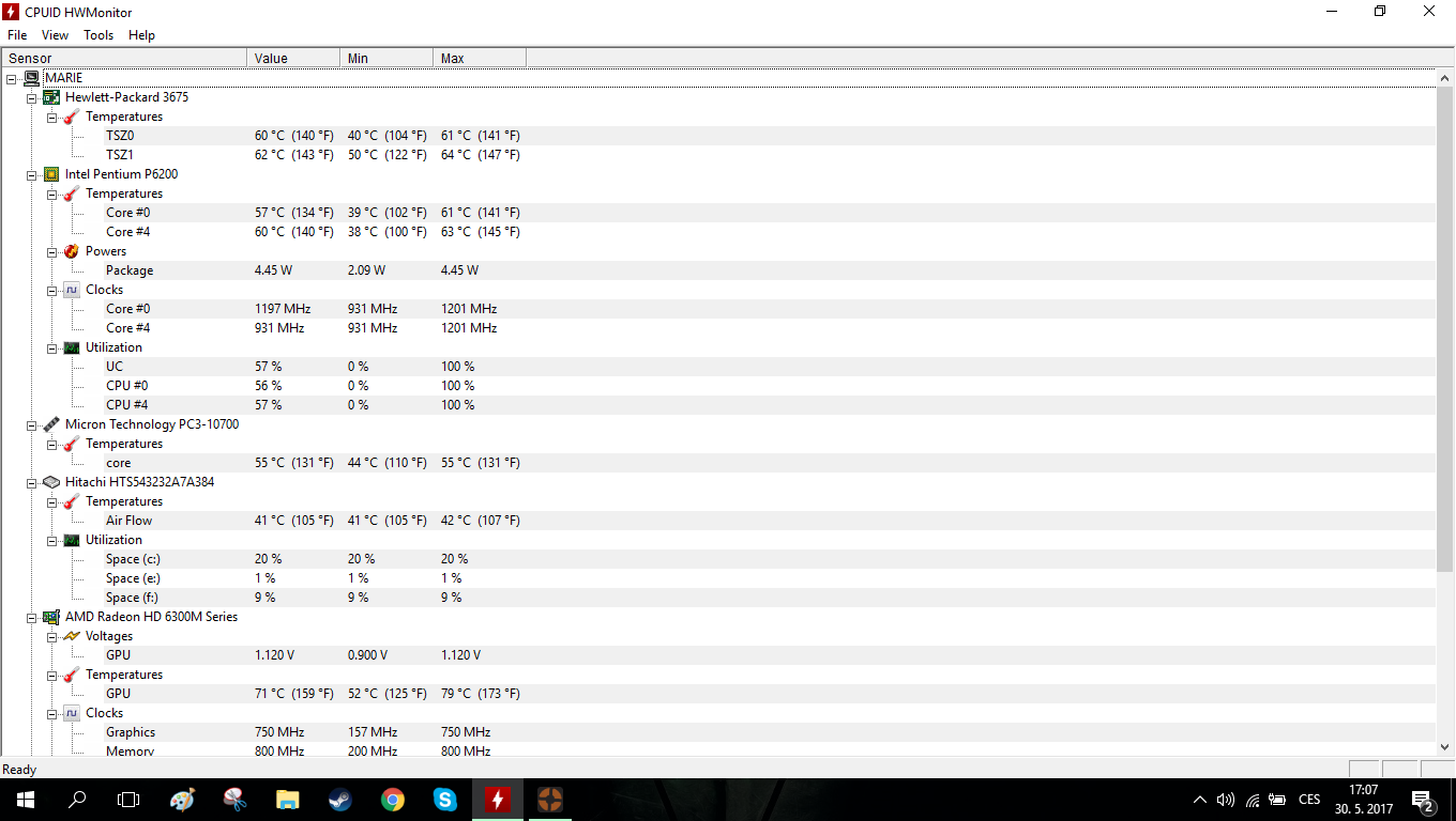

Naruto
Příspěvky: 10
Registrován: květen 17
Re: Přehřívání NTB
Příspěvekod Naruto » 30 kvě 2017 18:55
Teplota nejde nad 65 stupňů..
Dodatečně přidáno po 10 minutách 28 vteřinách:
A povrch je docela teplý.. ale větrák mi nepřijde moc hjlučný
Dodatečně přidáno po 11 minutách 6 vteřinách:
Martab
Moderátor / člen HW týmu
Guru Level 14
Guru Level 14
Příspěvky: 28652
Registrován: březen 11
Re: Přehřívání NTB
Příspěvekod Martab » 30 kvě 2017 21:27
Tepoty vypadají OK, na notebook.
Zkusil bych MemTest na RAM, popřípadě zeptat se někoho z BSOD (viewforum.php?f=118), ti by z Minidumps mohli být schopní vyčíst, co způsobuje pády PC.
Naruto
Příspěvky: 10
Re: Přehřívání NTB
Příspěvekod Naruto » 30 kvě 2017 21:35
Nemůže být problém třeba v zakladovce? chlazení?
Martab
Guru Level 14
Guru Level 14
Příspěvky: 28652
Re: Přehřívání NTB
Příspěvekod Martab » 30 kvě 2017 21:43
V základovce být problém může, ale teploty vypadají OK, takže chlazení bych z toho prozatím vynechal...
