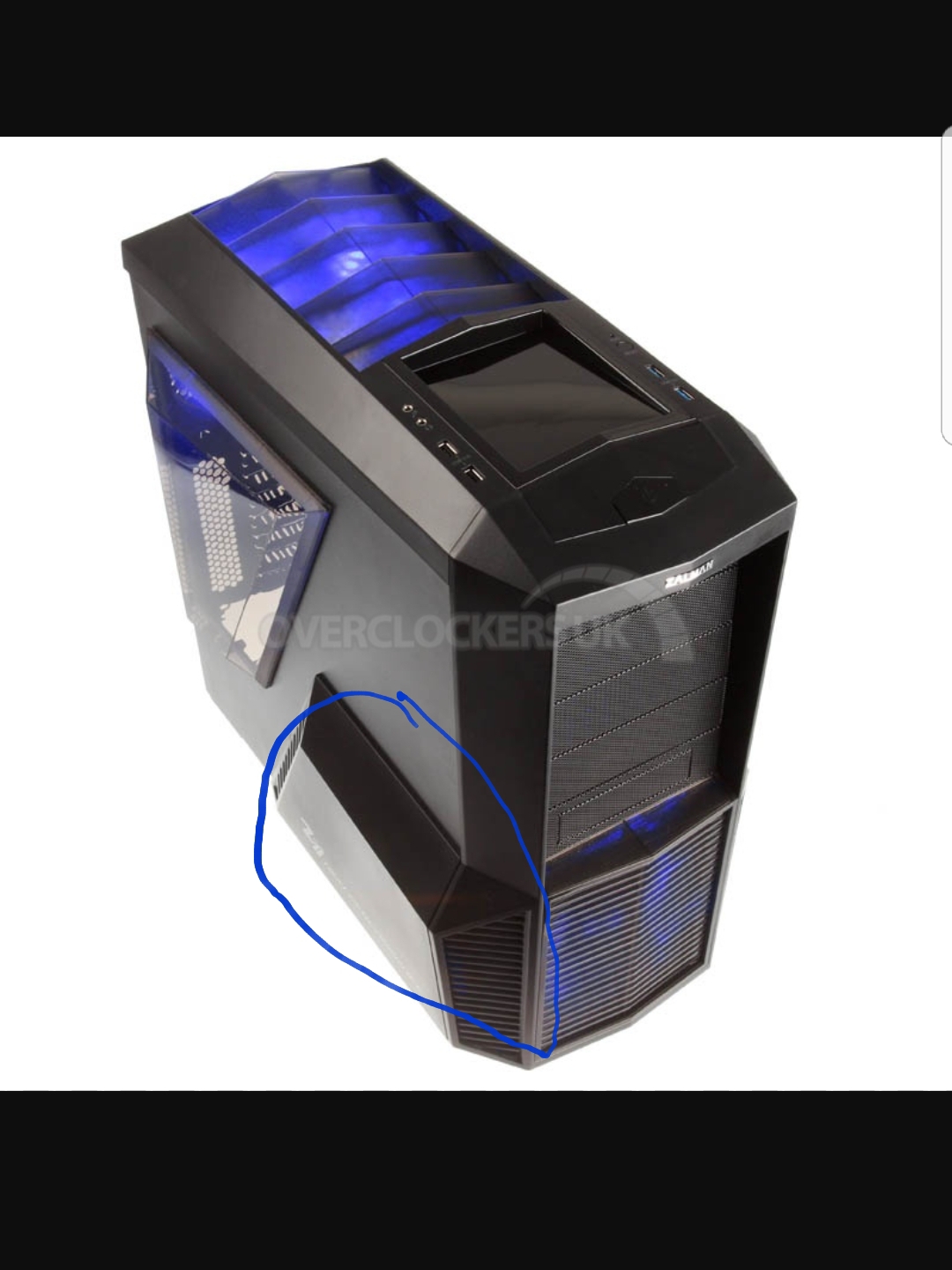

Takže dopředu hodím spíš ten 140mm, dozadu 120mm a na strop 120mm. Kouknu na tu druhou značku ještě ale každopádně to bude asi lepší jak Zalman větráky (tišší a výkonnější). Regulovat větráky jak ?

Tak jsem na ně teď koukal a ten Phanteks je dražší ale zas udávaj menší hluk. Teď ještě záleží jestli je teda tomu tak když každej říká něco jiného - každopádně ať Corsair nebo Phanteks bude to lepší a tišší jak Zalman ? A co hodit do těch bočnic ? Tam sou 2x 80mm ale tam už podsvícení bejt nemusí

Dělej jak uznáš za vhodné. Já mám lepší zkušenosti s Phanteks. Corsair mě neoslovil. Cokoliv bude lepší než ten odpad od Zalmanu.
Do bočnice nic nedávej, rozhodilo by ti to airflow.
vojak3
Příspěvky: 1116
Registrován: duben 10
Re: Nový ventilátor do Zalman Z11 plus
Příspěvekod vojak3 » 04 říj 2017 22:50
Tady je originál co mi tam jede. Takže ty odpojit ?
vuLva
Master Level 7.5
Master Level 7.5
Příspěvky: 5432
Registrován: prosinec 15
Příspěvekod vuLva » 04 říj 2017 22:59
Pokud máš v bočnici ventilátory, tak pryč s nima.
