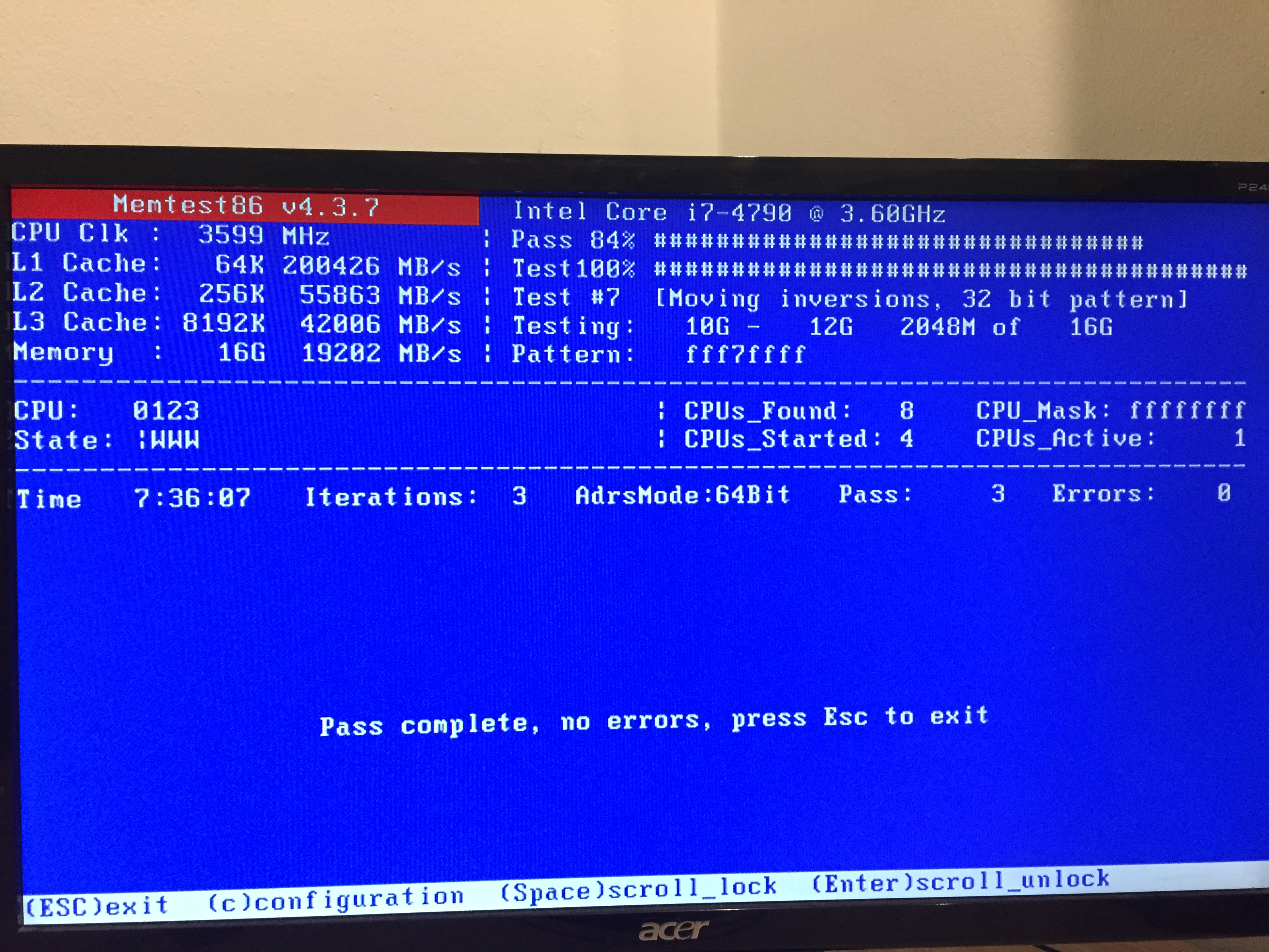

Dostatečně dlouhý test?

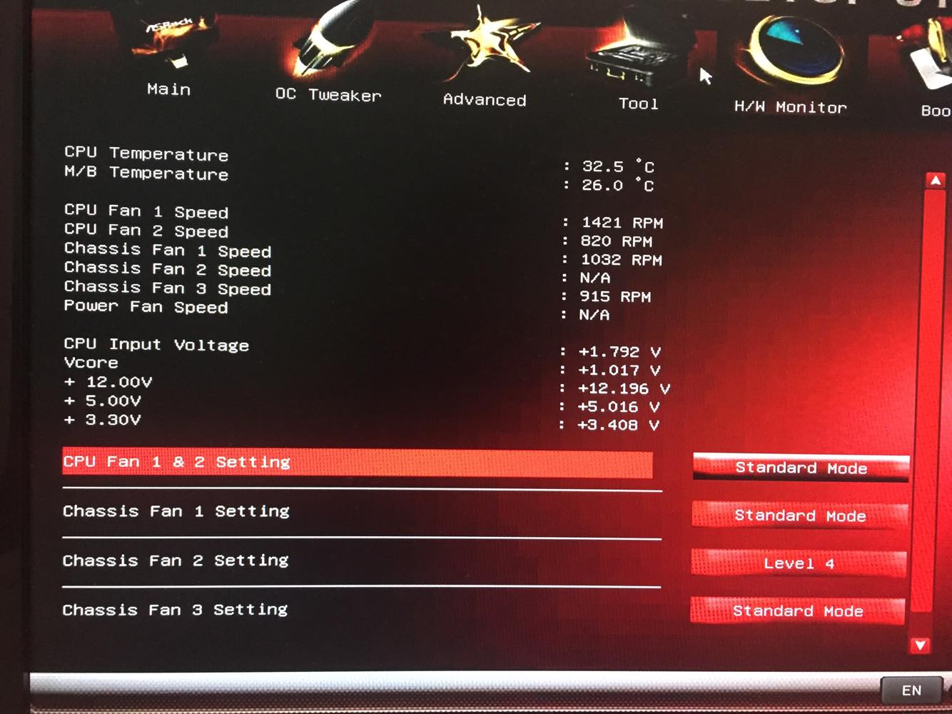

Clear cmos, flash poslední bios, snížení napětí CPU, snížení násobiče CPU, snížení clock RAM. Kondenzátory na základní desce jsou nevyboulené, nevyteklé? Napětí v biosu vidíš u položek 3.3V, 5V, 12V jaké?

Ano, a je videt, ze tech 1,5h puvodne nestacilo, protoze na projeti tech 16GB to chce skoro 2h.
Na druhou stranu, potvrzuje to, ze RAMka je v poradku - aspon v tomhle mas tedy jistotu.

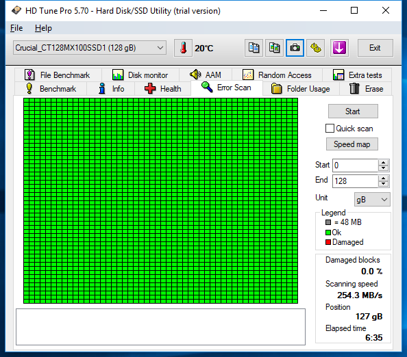

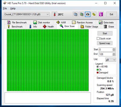

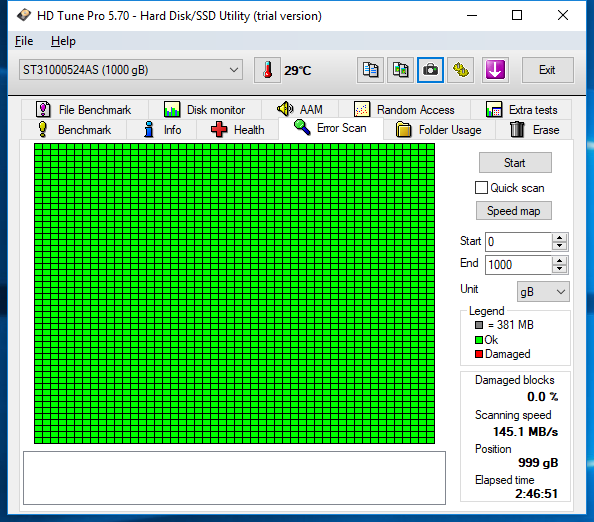

Bios jsem restoval a oba disky jsem kontroloval pomocí HD Tune jestli nejsou žádné chyby a všechny políčky vyšly zelěně

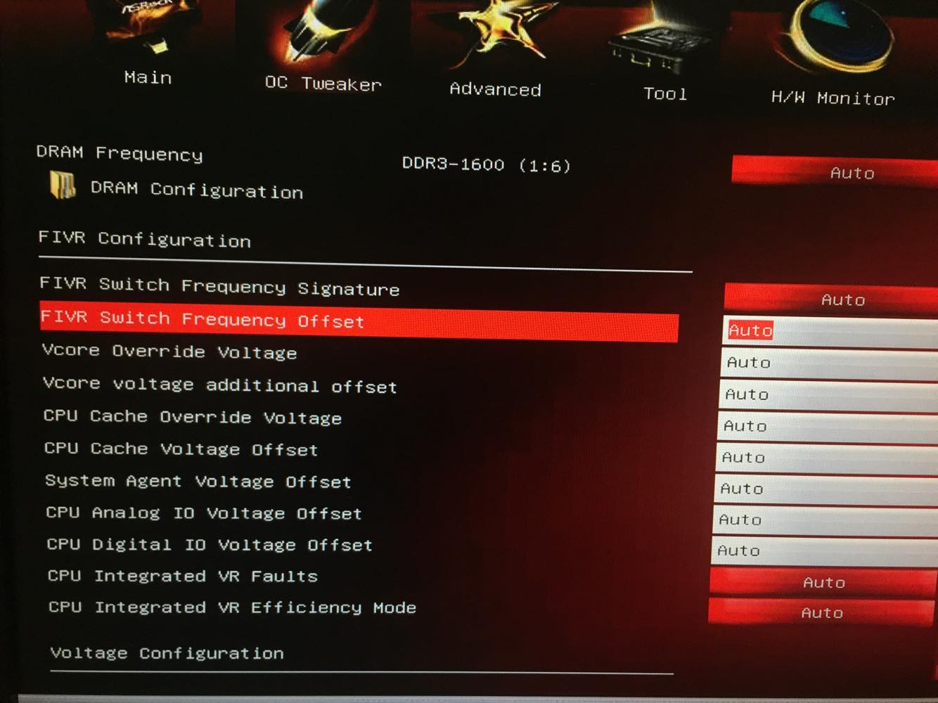

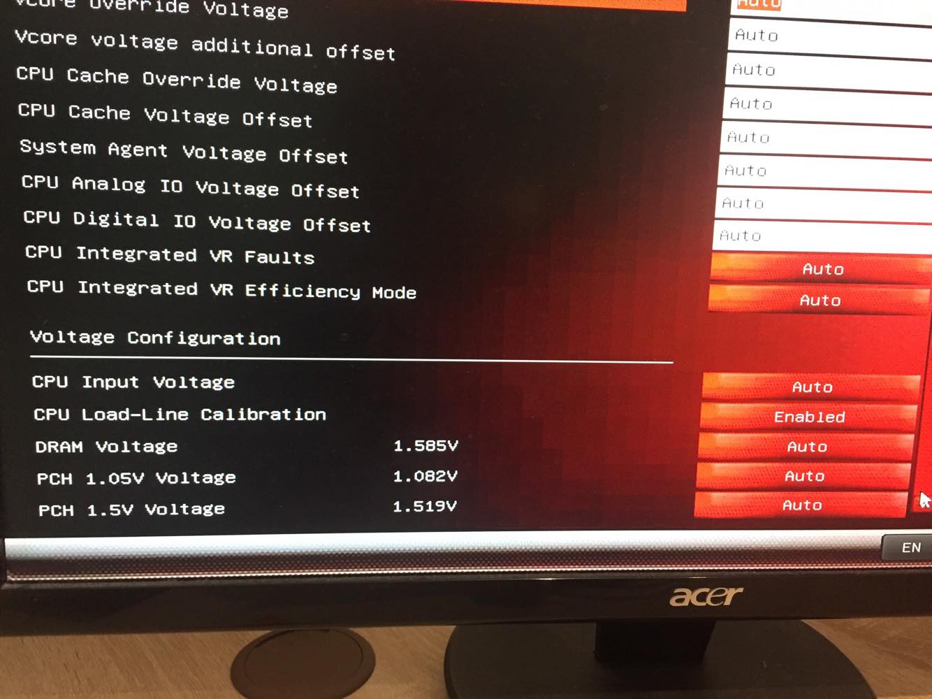

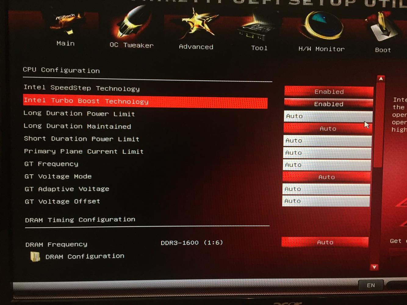

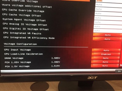

S tím napětím si nevím rady jakou položku na jakou hodnotu nastavit proto pošlu do přílohy screeny z biosu.

Napětí zdroje v biosu jsou dobrá. Kondíky na desce nejsou vyboulené vyblité?

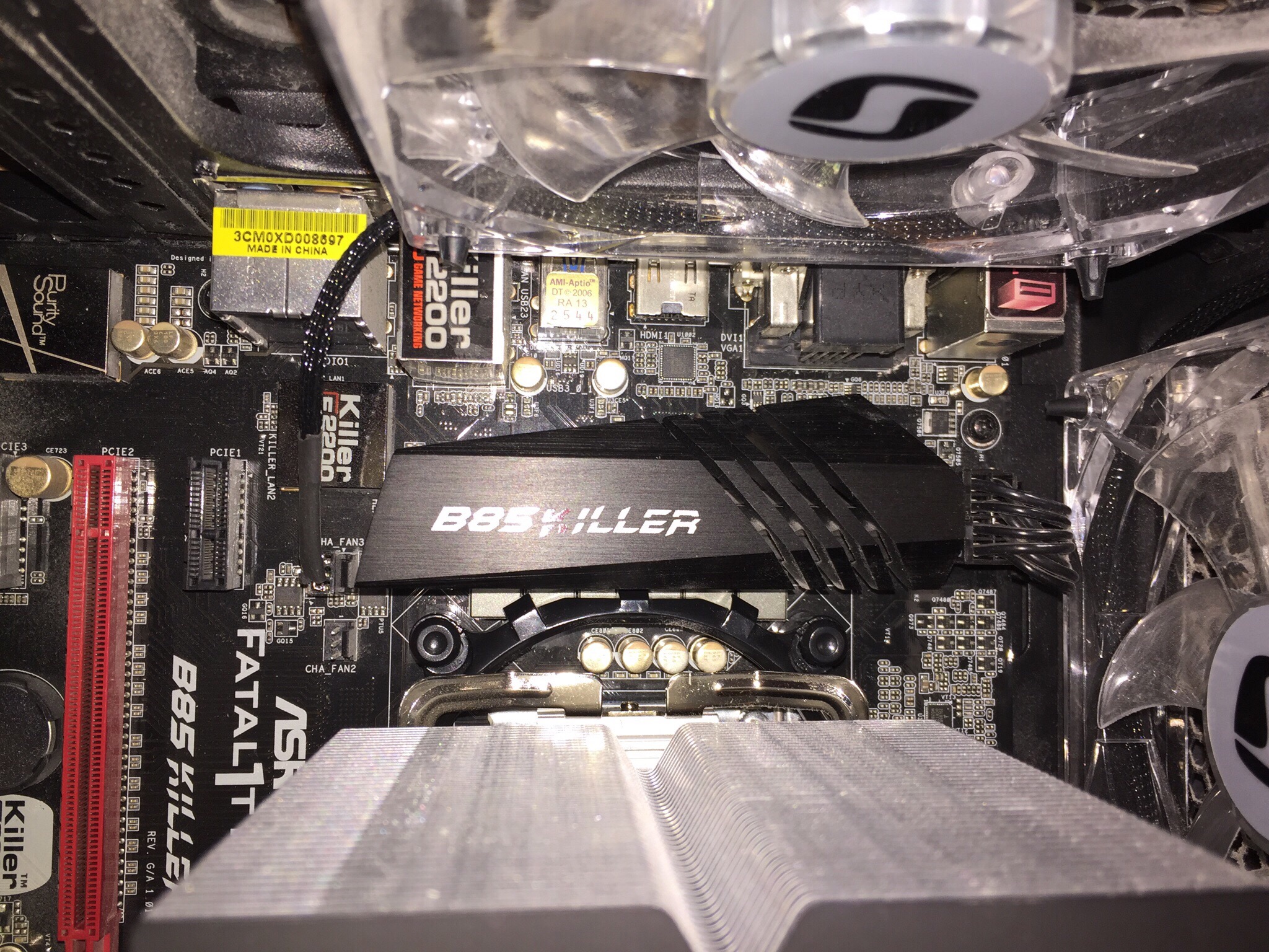

Na ty jsou koukal ale nic jsem neviděl.. Můžu ještě vyfotit desku a poslat to sem?

Jj, klidne sem hod fotku/y desky, nic tim nezkazis

S tim napetim ti neporadim, protoze nevim jak a kam (po resetu BIOSu je vsechno, snad, nastaveno na auto a tim padem, by to melo byt v poradku) a protoze si nemyslim, ze by to zvysene napeti zpusobovalo (moc nizke mozna, ale vysoke se mi nezda).

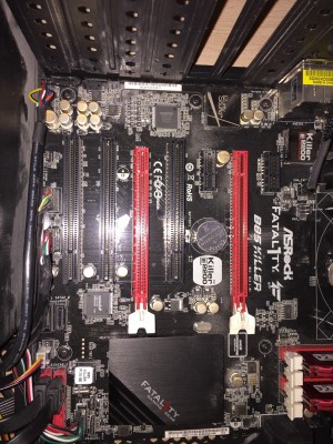

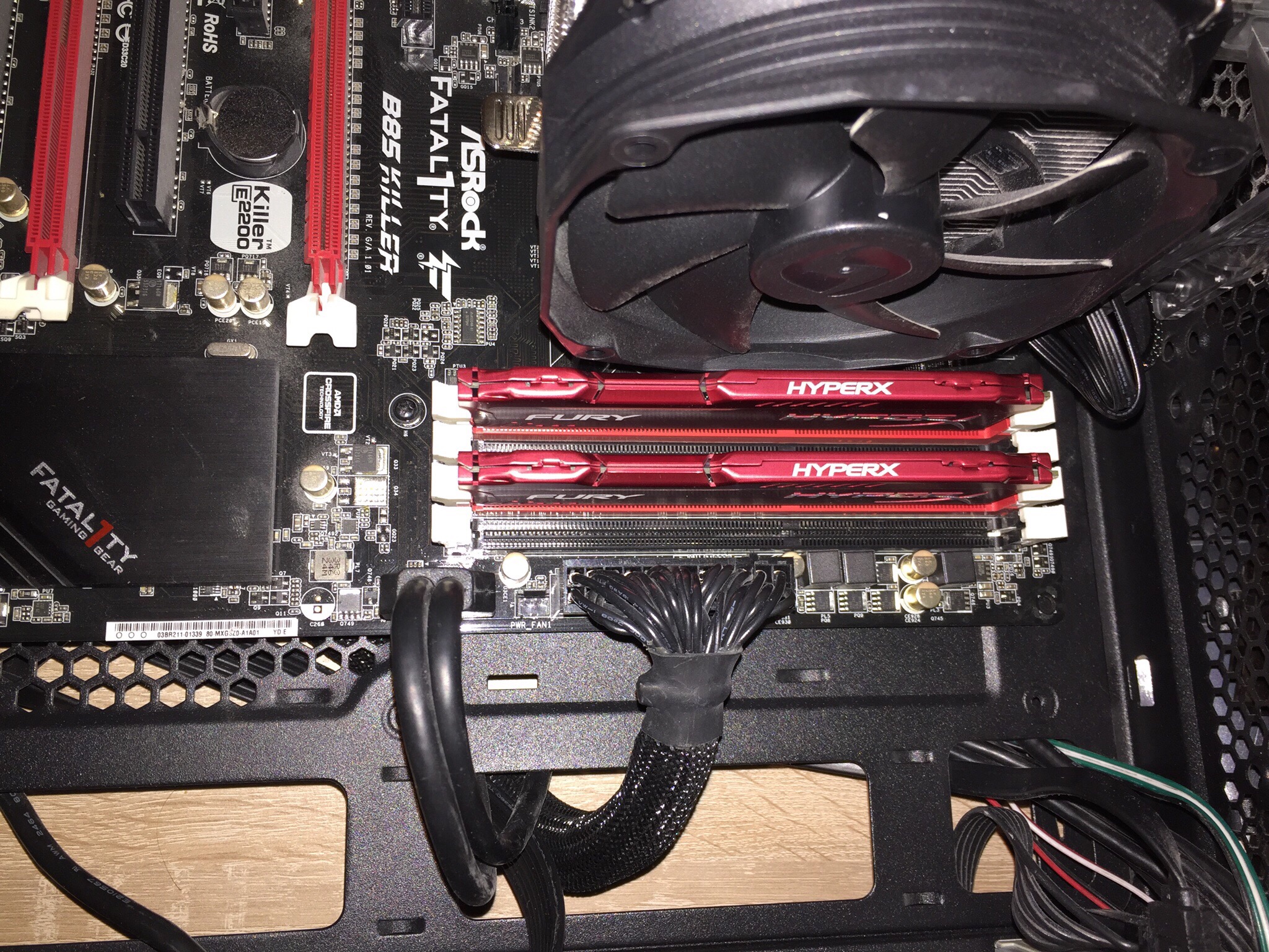

Snad tam je alespoň něco vidět musel jsem zmenšit velikost kvuli nahrání..

Zda se mi to, nebo SATA kabel v port SATA3_2 na posledni fotce je malinko povytazenej?
A mozna bych vyfoukal prach z toho PCIe 1x portu hned pod slotem kde byla grafika, teoreticky by mohl zpusobovat zkraty.
