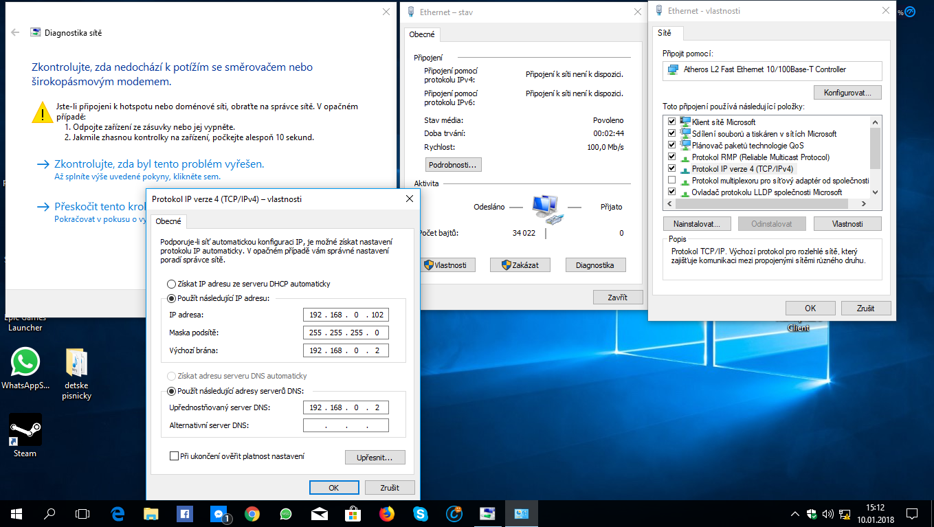

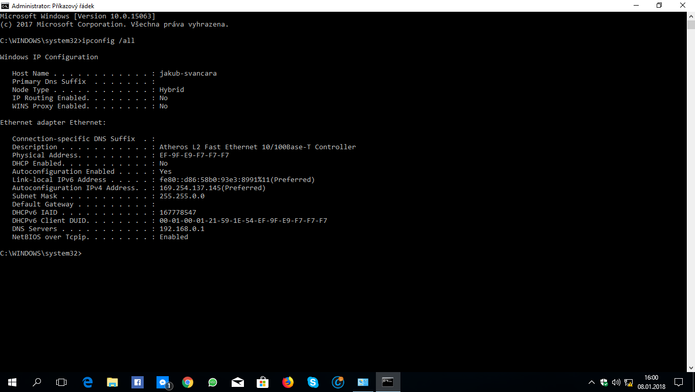

Popíšu to podrobněji na stolním kompu jsem se k netu připojoval vždy přes wifi ale jelikož potřebuji při práci stabilnější připojení tak jsem se chtěl připojit přes kabel jenže když ho zapojím tak se objeví pouze žlutý vykřičníček s diagnostikou ethernet nemá platnou konfiguraci IP tak jsem vzal PC a napijil jsem ho do jiného funkčního kabelu a výsledek stejný nemá platnou konfiguraci IP tak jsem vzal jiný komp a připojil ho na můj kabel (ke kterému chci připojit ten můj komp) abych zjistil jestli není nekde na něm chyba ale nexla internet normálně jel tak jsem na mém kompu změnil v protokolu IPv4 mojí IP a DNSku a v tu ránu mi to nepsalo neplstnou konfiguraci IP ale ať zkusím restart routeru ať zhasnou kontrolky a nechám aspoň 10 sekund vyplý to jsem udělal a stále to nejede a pořád hlásí ať restartuju router pak jsem zkusil resetovat mojí IP úplně příkazem winshock ale stále nefunguje tak jdem zkusil pingovat protokol IPv4 a protokol IPv6 to hodilo failed/že neodpovídá tak jsem zkusil pingnout router a stejný problém failed tak jsem sem hodil špatný screen ipconfig all pak jsem hodil screen pingování protokolů a routeru pak jsem přidal správný screen ipconfig /all pak screen z diagnostiky a screen ze správce zařízení rozkliknutého na síťovém kabelu a teď přeinstalovávám okna.
Re: ethernet W10
Pardon moje chyba ten výpis tu opravdu není přidávám :

169.x.x.x - nedostal adresu z DHCP, zkus ji zadat rucne, pripadne si pohraj s linkovou rychlosti (sniz ji).
Re: ethernet W10
No mám to momentálně nastavené takhle netuším jak se mění rychlost snad byl bych rád za radu :) u té IP to mám o jedno vyšší než na druhém PC takže na druhém je 192.168.0.1 a brána je 192.168.0.1 A JÁ TO MÁM TAKHLE: IP 192.168.0.102 brána 192.168.0.2
Jo a na ostatních PC jsem zjistil že když tam je nastavené všechno automaticky tak jim to hodí masku podsítě 255.255.255.0 a skoro identickou IP liší se o 5 na jednou je komcovka .101 a na druhém.106 no ale já když si dám získávat všechno automaticky tak mi to hodí úplně nesmyslnou IP s koncovkou .145 a maskou podsítě 255.255.0.0 co tam jedno trojčíslí chybí na ostatních PC je podsíť 255.255.255.0 a na mém je 255.255.0.0 takže jsem si dal ručně IP a už mám tu masku podsítě stejnou

Keď to necháš na sa auto ?
Re: ethernet W10
Nechápu... Když jsem dal získávat automaticky tak to hodilo úplně dívkou IP a masku podsítě taky jinou než mají jiné 2 PC u mě doma
