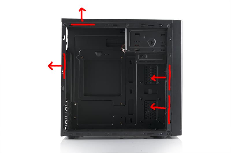

NVMe disk A1000 stojí podobně co běžný SSDčka a co se týče hadru, IronWolfy sou prej držáky... jinak větráky ideál mít dva vepředu, jeden vzádu a jeden nahoře... dva sou předinstalovaný, tak dodat další dva nebo rovnou vyměnit ty původní za ty navrhovaný tichý...

Re: Návrh PC
paměti jak sem už psal a větráky v bedně takhle...
