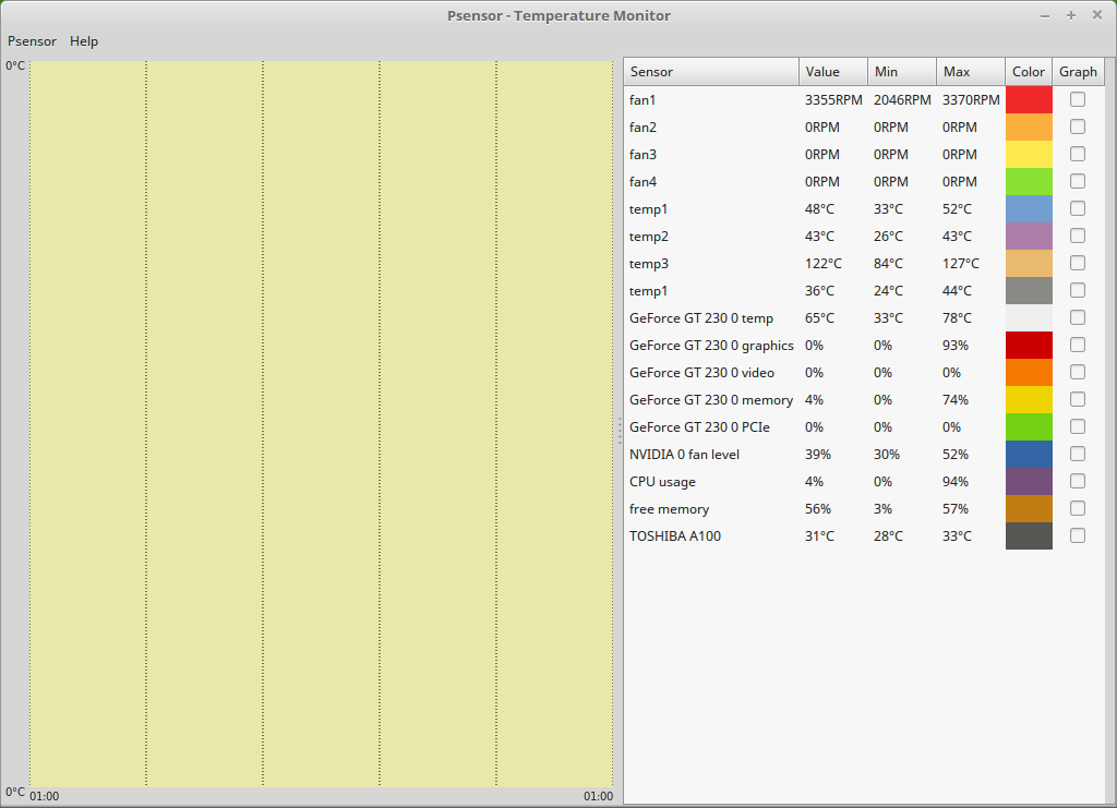

vuLva: Nevím, že by ji neměl mít osazenou. Vidím, jen že chce 5 větráků.
Samozřejmě, že když máš zadní na odtah, tak toho odtáhnou nejvíc. To dá rozum. Tlačné přední toho moc neodtáhnou:).
Nejde o to kolik vzduchu větráky odtáhnou, ale o kolik ochladí požadované komponenty. Takže logicky v tom testu co jsem postoval je vidět, že horní ventilátory mají malou účinnost a jsou jen vyhazováním peněz bez adekvátni chladící účinnosti.
Otestuj rozdíl teplot CPU v zátěži, když odpojíš horní ventilátor a napiš kolik to dělá.
Můj superkauf PC ti neukážu, jelikož nemám ani foťák, kterej by udělal fotku na který je vidět něco víc než mlha o rozlišení 0.3.
Mám pouze box chladič na 245e x2 a větrák v pseudo eurokejs zdroji:). Max teploty 52 CPU 78 GPU GT230.

Turionův obrázek pobavil hned dvakrát - poprvé, když jsou tam u něčeho otáčky mezi 2000 a 3300 rpm, kdy mě už začíná vadit hluk Noctua ventilátorů kolem 1000rpm a podruhé, když na GT 230 s TDP 75W má teplotu až 78°C, což je víc, než mám s lehce taktlou GTX 1080Ti ve Furmarku s xtreme burn-in :)

Pobavilo tě to, protože prd víš kvůli čemu to tak je. První je kvůli VRM+další, jelikož blbne čidlo teploty a lítá to vysoko a nevím s jistotou kolik má teplotu, tak jsem nastavil pro jistotu vyšší otáčky boxu na CPU, jelikož box fouká na desku, tak chladí i VRM a tím mám zajištěnu vyšší životnost napájecí kaskády i chipsetu, jelikož to je MSI K9N2 Diamond a tak má spojené chladiče tím bazmekem a tak větrák na CPU má za úkol chladit víc věcí a tak logicky zasluhuje popohnat. 2000 na boxu neslyším a při vytížení ve hře neslyším ani 3000, jelikož zvuk hry je mnohem vyšší a tak to ničemu nevadí. Není to velký větrák, takže nehučí jako tvoje noctua:).
Tak tím jsme se dostali ke druhému údivu: Stačí se podívat na konstrukci a hmotnost chladiče několika gramů a údiv odezní. Kdybys dal stejný chladič na tvou 1080 Ti, tak maximálni takt jádra nedostaneš nad 100(sto) MHz pro throttling.
