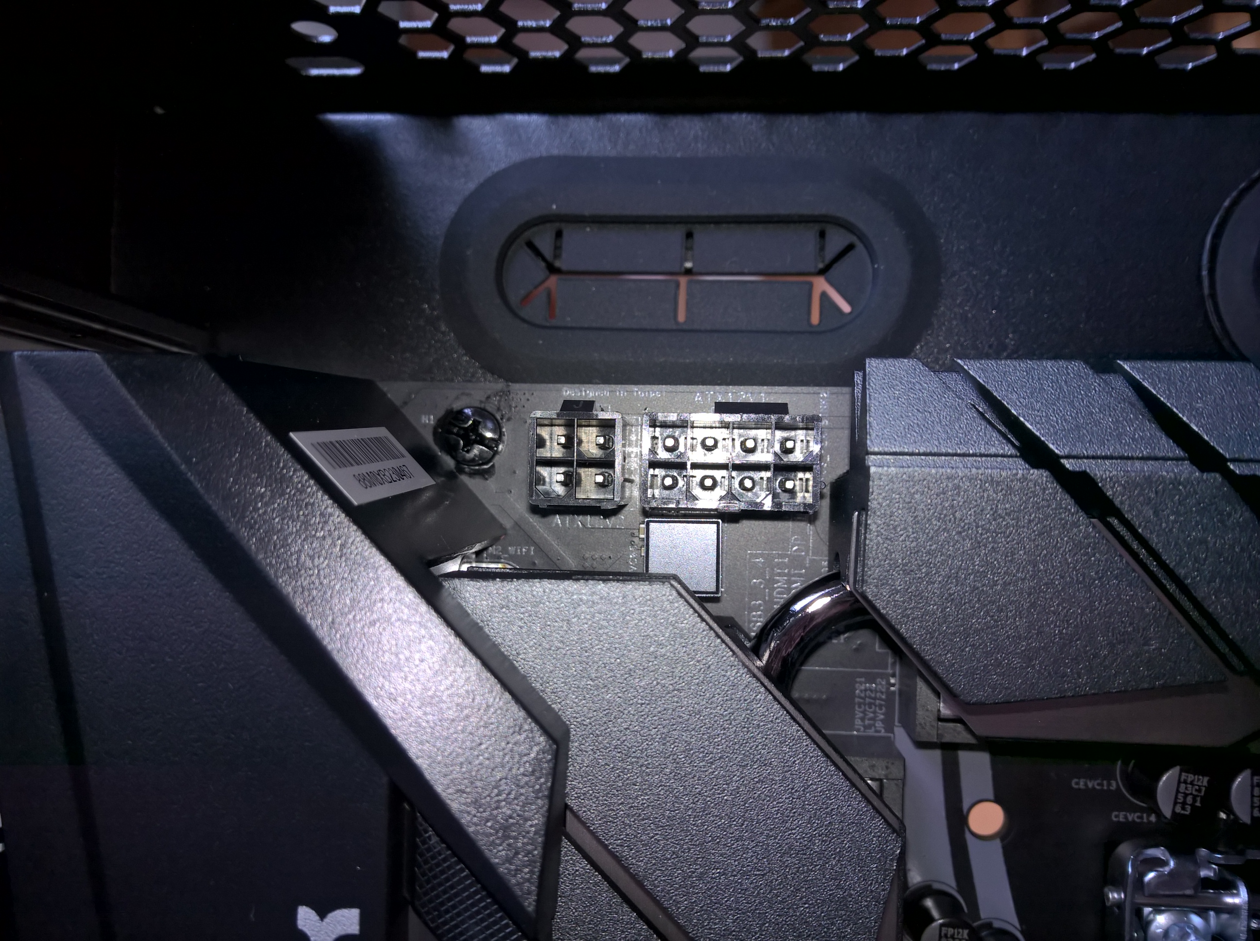

Ahoj, může mi, prosím, někdo poradit se zapojením desky? Mám k CPU jen jeden kabel od zdroje, který má spojený 8pin konektor (ten pasuje do toho většího konektoru na desce vpravo). Nejsem si ale jistý, jestli ten sousední 4pin musím zapojit taky, nebo může zůstat volný... Díky moc!
