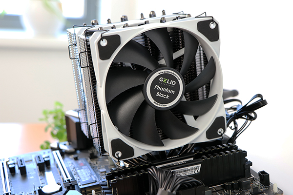

podle obrázku by s paměťma problém bejt neměl, ty Balistiky sou hodně nízký, a do bedny se ti taky vejde...

Hezký,ten je tvůj nebo to je foto z netu?

wejzy: z netu...
