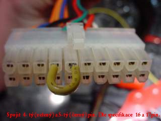

Dva zdroje klidně můžeš mít. Jediné, co musíš udělat, tak aby druhý zdroj nastartoval, musíš na jeho 24 pinu vyzkratovat dva piny - viz. Petrův popis.

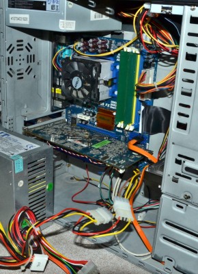

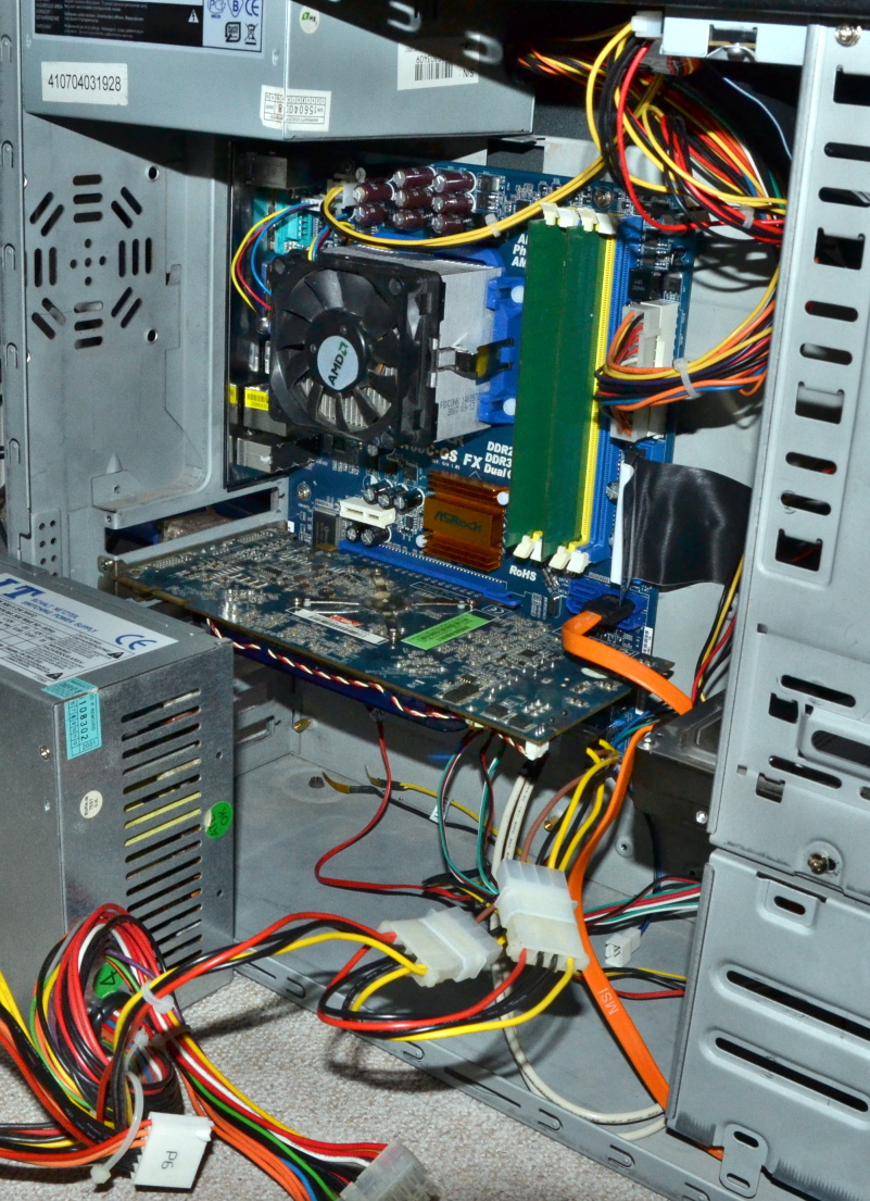

Pokud to zdroj utáhne,tak by ti možná i stačila redukce.Ale podle mne to nedá.Navíc GTX 1060 má osmipinové napájení.Druhý zdroj zapojit můžeš. Sám jsem takhle měl na zkoušku zapojený Radeon 1950 ,a nebyl žádný problém. Ideální je mít ten druhý zdroj vzadu s vypínačem,aby jsi ho mohl zvlášť zapnout a vypnout. A spojené piny,tak jako jsem to hodil do přílohy.
