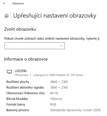

HDMI na HDMI co bylo v balení u monitoru.

Zkus tam nastavit těch 60Hz ručně.

s největší pravděpodobností bude omezení na výstupu grafárny, gde nebude podorovaný HDMI specifikace 2.0 potřebný pro 4K/60Hz, takže asi můžeš bejt rád za tohle... grafárna by vlastně ani neměla podporovat 4K rozlišení dle infa výrobce... případně zkusit propojit DisplejPortem...

Měl jsem si to první zjistit... Ručně tam jde hodit nejvíc 30hz. Asi zajedu koupit ten displej port a uvidím. Díky za rady
https://www.czc.cz/premiumcord-displayp ... tsQAvD_BwE

DP 1.2 je cajk na 4K/60Hz, záleží teda pak na grafárně...

Tak se mi oddychlo. :-) Displej port jede. Všem díky za rady a budu doufat že se ta grafika neupeče. :D
