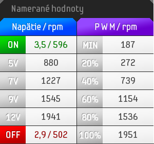

Arctic P12 PWM 120mm
Arctic P12 PWM 120mm.PNG (33.22 KiB) Zobrazeno 564 x

Arctic řady P=pressure jsou určené na radiátory, mají vyšší statický tlak, ale horší průtok v porovnání s řadou F, která je určena do skříní. Jedna věc je na této tabulce špatně a to ta, že by měli vzít verzi Silent pro napěťovou regulaci a verzi PWM pro pulzní. Výsledek by potom vypadal jinak, jelikož Silent verze mají mnohem nižší maximální otáčky. Třeba F12 Silent zvládne běžet už kolem 200RPM. F12 PWM mám v pc a startuje mi na 490RPM. Možná mám blbě nastavený SF (PWM/DC mi jde měnit ale jen u CPU_FAN) nebo ho deska špatně rozpoznává a omylem ho reguluji napěťově, a tak se mylně domnívám, že PWM startuje až takhle vysoko, to tedy prověřím, dle výrobce by měl startovat na 230RPM. Co je však vhodné uvést u těch Silent a obecně DC verzí - kvůli nižším maximálním otáčkám jsou bez zaregulovaní tišší, než PWM, které jsou bez nastavování mnohem hlučnější.

Dnes jsem tedy tuto problematiku otestoval a omlouvám se za zavádějící informace, to, že PWM dokáže lépe regulovat je samozřejmě pravda, má to ale spoustu ALE.
Prvně jde o základní desku, třeba moje má 1x CPU_FAN a 3x CHA_FAN, cpu lze regulovat pouze PWM a skříňové pouze DC, ačkoliv to jsou vše 4 pinové konektory. V tomto případě bych si tedy PWM ventilátory uškodil, jelikož Silent verze má mnohem nižší otáčky a tedy mi při daném napětí i na mnohem nižší otáčky nastartuje. Zároveň není radno opomenout onen již mnohokrát zmiňovaný fakt, že DC ventilátory s nižšími otáčkami běží bez zaregulovaní tišeji. DC regulaci umí každá deska, kdežto PWM může fungovat jen na vybraných konektorech.
Dále existují PWM ventilátory, které nelze PWM pulzy srazit pod určitou hranici otáček (třeba mnou testovaný Gelid jel minimum na 650RPM při 0%), kdežto DC regulací ho dokážeme zastavit a spustit už při 370RPM (4V, 36%).
Testoval jsem i ten F12 PWM, při DC regulaci nastartoval při 6,1V (25%) a měl 490RPM, kdežto u PWM regulace nastartoval už při 12% se 180RPM. Tady je hezky vidět, že některé PWM ventilátory se při DC regulaci chovají podstatně hůře, a některé naopak podstatně lépe.
Bohužel nemám při ruce F12 Silent, abych mohl přesně říct, kolem jakých otáček mi nastartoval, každopádně bylo to tuším něco málo nad 200RPM, startovací napětí má totiž ještě o 2V nižší, než PWM verze.
Dodatečně přidáno po 20 minutách:
@Eldenroot: P12 Silent má při 1050RPM průtok 41 m³/h, kdežto F12 Silent má při 800RPM 62.9 m³/h, průtok je to, o co jde u skříňových ventilátorů, tak proč brát zbytečně horší ventilátor pro dané účely?
