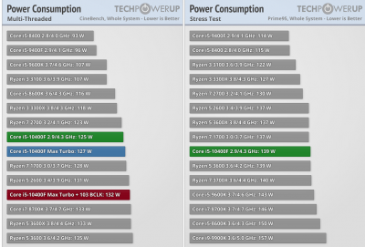

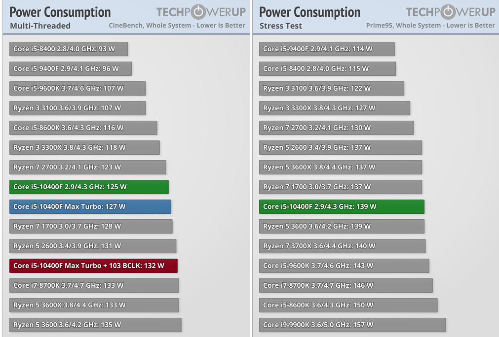

achjo petre... zas ty tvoje lzi. Dival ses vubec na testy spotreby?

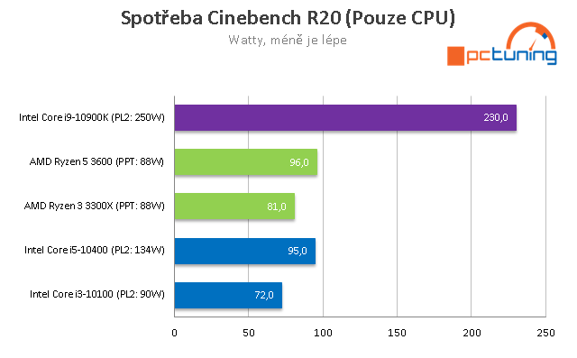

"Očekával jsem od Intel Core i5-10400 výrazně vyšší spotřebu než má Ryzen 5 3600, ale nestalo se. Spotřeba obou je v podstatě stejná, zde je ještě efektivita Intelu v pořádku. "

Dival jsem se jen na odkaz, ktery jsi poslal ty
Vzhledem k tomu, ze i9-9900K pri renderingu bere nejakych 155 Wattu (mame jich tu 6 a jedou nosntop)
tak bych tomu klidne veril ze 134 W je spravne

Ano coz je PL, jak vidis v tabulce pod tim i v dalsich 50ti recenzich - i5 10400f nema O NIC VYSSI SPOTREBU nez 3600.
Petre vis vubec co je to PL? kdyz bys tem 134W veril?
Jezisi kriste.
Jezisi kriste.

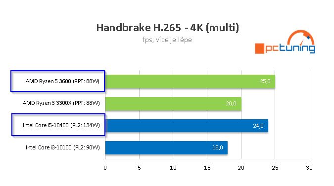

petr22 píše:Je to poznat v cemkoliv, coz dokaze vyuzit cpu na 100% v matematickych operacich.
Coz zrovna Handbrake ve vychozim nastaveni neni, protoze neustale ceka ne dekoder,
takze vyuziti cpu je jen 60%. Pokud neni treba dekodovat zdrojove video v h264/h265,
tak je na tom Ryzen lepe nez i9-9900K. Staci dat jako zdroj video bez komprese nebo
s bezztratovou kompresi, aby dekoder nezdrzoval enkoder, ono to pak kodi o hodne rychleji.
U Intelu staci aktivovat QuickSync, aby dekodovani provadelo igpu, je primo raketovy narust
rychlosti kdyz se tim nezdrzuje cpu.
Mimochodem - spotreba Ryzenu 3600 je 88W, spotreba i5-10400 je 134W a je pomalejsi.

Aby bylo vsem jasne, co znamena PL2 a proc v nem Intel dosahuje naprosto silene
spotreby proti AMD:
https://www.hardwaretimes.com/intel-10t ... 2-and-tau/
Pokud se budeme tvarit ze procesor nema turbo tak je spotreba srovnatelna.
Ta spotreba Ryzenu v plne zatezi je take v turbo rezimu, predpokladam ze vsech jader.

Petre ja uz fakt nevim jestli ses uplne mimo, nebo mas psychickej problem.

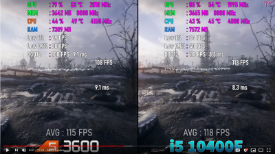

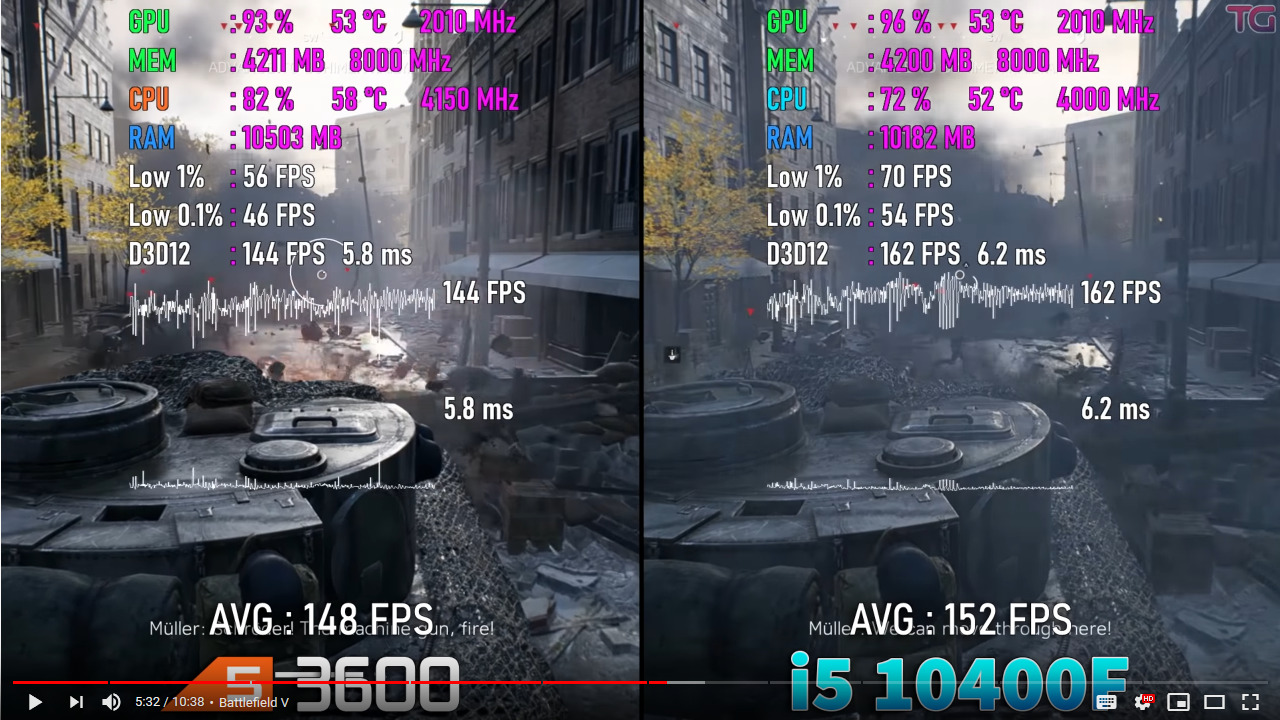

To ze ma intel nastavenej v defaultu PL, kterej mu dovoli jit docasne za TDP je vec jedna.
To ze intely maj naprosto normalni spotrebu, coz ty mas problemy pochopit je vec druha. (vyjimka 10900k)
10400f dosahuje identicky spotreby jako r5 3600.
Mas to v tabulkach nahore, mas to v tabulkach na kdekoliv na internetu...
To ze si jako dukaz o spotrebe vytahnes graf vztazenej k handbarku a ukazujes na PL coz nevypovida o spotrebe naprosto nic - krome toho ze si muze cpu sahat az ke 134w pokud uzna za vhodny, coz jak vidis potom v merenich i5 10400f nedela, nebo to dela tak kratce ze spotrebu nema horsi vuci ryzenu.
EDIT3: mimochodem, obecne pokud se bavime o hrach a ze je ryzen o zadu o par fps... v AVG ty cisla nikdy nevypadaj hrozne, ale dropy jsou pak o neco horsi.

kdo nechce, nevěří ... Petr nechce ... jeho teorie a zavádějící linky je potřeba brát s obrovským nadhledem ...

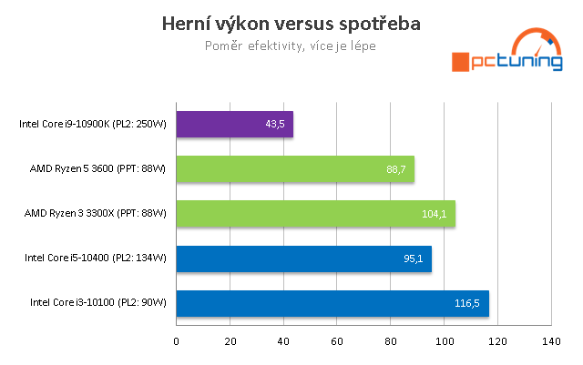

Petře, však spotřebu máš tady: download/file.php?id=74997&mode=view je možné vést diskuzi na téma, proč je PL2 vyšší než potom výsledná spotřeba (jel CPU v turbu, neomezovala ho teplota?). Prostě PL2 je jen nějaký limit, druhá věc je, zda ho dané CPU dosahuje nebo ne.
Stejně, spotřeba samotného CPU je k ničemu, když je daný v desce a dalších komponentech s ním.
Osobně bych šel do Ryzenu, je univerzálnější, ale pokud to chceš jen a čistě na hry, tak ber Intel.

Jenze ta "docasnost" je u desek s chipsetem Z490 tak dlouho, dokud se cpu neprehreje.
S dostatecnym chlazenim je ten procesor v PL2 stavu neustale, ne pouze 56 sekund.
Proto nam ty i9-9900K pri 24/7 renderingu roztaci elektromer.
Kazdy link co se nehodi do kramu je zavadejici (je tam napsane i to co tvrdim):
Therefore, if you’re running a high-end K series processor on a Z490 motherboard, chances
are that it won’t adhere to the Intel recommended values of PL2 and Tau. In most cases, your
CPU will run at the maximum Turbo Boost clock (PL2 power state) for infinity or as long as the
thermals allow it (while ignoring the Tau time limit).

jj, 10400f se urcite prehrejva po par sekundach protoze ma v defaultu povoleno PL2. Proto ma ve vyslednejch grafech naprosto normalni spotrebu.
Ja na tohle nemam, dal se k tomu nebudu vyjadrovat.
Omlouvam se za flame.

Říkám, můžem se bavit o tom, jetsli toho PL2 dosahuje dlouhodobě, což ale testy spotřeby neukazují i té i5. Takže asi tak...
