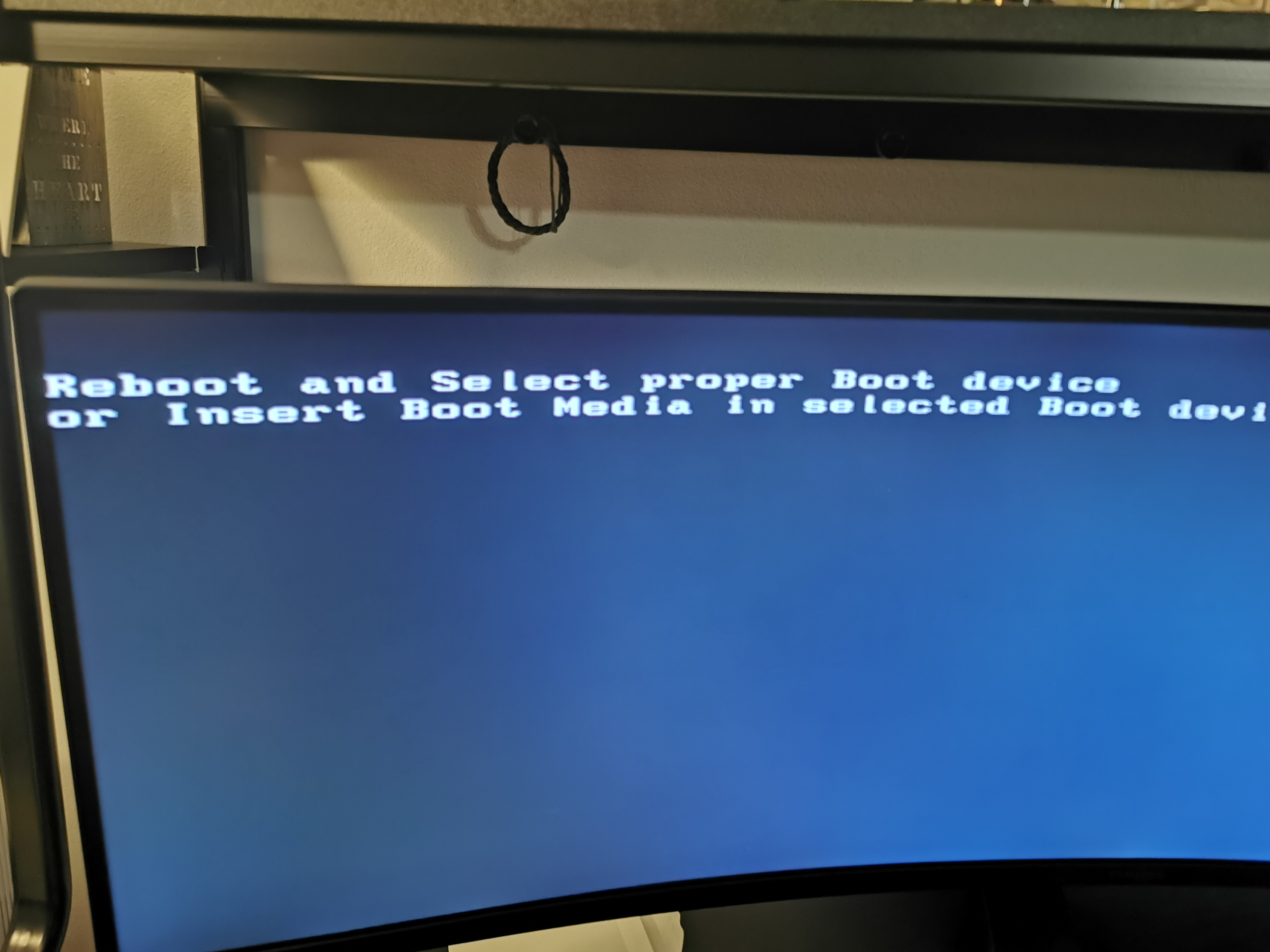

To si troufám říci, že ano, resp. už nemám ani místo na zatlaceni, ten kryt vzadu se již dotýká, resp. leží na case.
Ještě jsem tu našla HDMI kabel, tak jdu zkusit, kdyby náhodou :-)
Dodatečně přidáno po 46 minutách 53 vteřinách:
Tak jsem vyměnila kabely, vyndala grafiku a zandala a ukázalo se toto. Teď nevím, zda to půjde opravit, pokud se nedostanu do BIOSu.
EDIT 2: Tak po cca 6x vypnutí a zapnutí PC jsem se dostala do BIOSu. Je nějaká funkce, která by to mohla způsobovat?

v BIOSu nejsi, chybi bootovaci medium.
tohle se zobrazi vzdy nebo jen po tom 6 nasobnem restartu?

Už jsem se třeba po 12 opětovných restartů dostala do BIOSu. Tam je jako boot SSD tak, jak má být, ale i tak vyskočila ta hláška o bootu.
A zjistila jsem, že pokud zapojím cokoliv do USB, tlačítko power nevypne PC, musím tlačítko držet. Pokud v USB nic není, po stisknutí tlačítka power se PC vypne, nemusím nic držet. Ale třeba to tak má být.
Asi to celé vyndám kompletně kromě MB a CPU a zapojím znovu.

jj, to je dobry napad. bude tam neco blbe spojene nebo se neco neceho dotyka.
vse vyndat, odpojit. uzemnit se o radiator a zkusit to slozit na stole

Čo máš v ponuke v boot ?Akú máš verziu biosu na doske?Možno preto problém s grafikou.

Boot mám nastaven na SSD, kde je OS. Druhý disk BIOS ani nenašel.
Verzi nevím, zase se mi neukazuje. Ale vím, že jsem před první instalací grafiky tam dávala poslední.
Zkusím složit celé znovu.

Obavam se, ze jasna reklamace GPU, co to presne je za kartu? :/
Na 650W zdroji provozuju 3060Ti a 3070 na jedny desce a bez problemu.

Tak jsem tedy vše vyndala, kromě MB a ramek a procesoru, dala vše zpět, grafiku jsem dala do druhého PCIe slotu. Když to konečně najelo, přes USB jsem dala novou instalaci Windows a zatím to jede, ovladače grafiky nainstalovány, stejně jako chipset apod.
Nevím, co mám dělat. Když to tam donesu, budu za krávu, vždyť grafika běží.
Nechápu, proč se to někdy pustí až po tvrdém restartu. Uvidím, zda se to bude opakovat. Pokud ne, je možné, že horní slot nezvládl tu váhu grafiky (je opravdu těžká) a je nějak poškozen?

Jsou pod zakladni deskou distancni sloupky ?
Pokud ano, jsou jen tam co maji byt, tedy tam kde je v zakladni desce otvor na sroubek ?

Ano, dle manuálu. 9 distančních podložek do děr pro ATX desku. A 9 šroubků.
