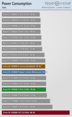

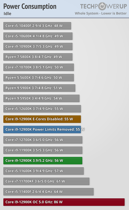

finwe píše:12900K jede v idle kolem 10-15 Wattů, což Ryzen nedokáže.
Nikdo nejede neustále na 100% výkonu procesoru.
No teorie je to pěkná a očekávalo se, že by to tak mělo být, ale v praxi tuto spotřebu nikdo nenaměřil a očividně jim to moc nefunguje a spotřeba v idle je stejná jako u jakéhokoli jiného takto výkonného procesoru, nijak extra to nevybočuje...
Jen to dokazuje, že big LITTLE v tomto případě opravdu nebylo použito pro to, aby to mělo nízkou spotřebu, spíš se tím akorát naháněl vícejádrový výkon, protože jinak by to dopadlo jak s Rocket Lake - nevešlo by se do čipu dost jader na to, aby to Ryzenu stíhalo, tak se zrecyklovaly maličké Atomy a nacpalo se to do procesoru za 17K a doufá se v to, že to v praxi nebude nikomu vadit a nepůjde to poznat.

jenže to máš whole system, takže vypovídací hodnota nulová :smile:
vidím to i u svého I7 10700K neustále v tray, teď zrovna mám okolo 7 Wattů
V recenzích se tento stěžejní parametr obvykle netestuje, pouze max. spotřeba v zátěži, což ale o dlouhodobé energetické náročnosti pro běžného uživatele nic neříká

Možná jak to budeš provozovat tak 20 let, tak s tím vyděláš na dobrý oběd. AMD už z principu má nevýhodu v tom, že má chiplety, ale upřímně neznám nikoho, kdo by řešil nějakou spotřebu v idle. Navíc ta spotřeba je furt vyšší než třeba u i9 10900K, takže to pořád nevysvětluje, jak může mít big.LITTLE takovou "hroznou" spotřebu na to, co to je. Ale jestli mám spotřebu 9W nebo 19W, to jako doopravdy někoho zajímá? Spíš se každý stará o to, jestli v zátěži bude mít 120W nebo 240W, důvody asi nemusím vysvětlovat. Toto prostě musíš chladit, jak na tom něco náročného začneš řešit a to je sakra rozdíl. A taky předpokládám, že když si někdo koupí takový 16jádro procesor, tak na tom asi nebude hrát jen Hledání min a Solitaire a asi ho nezajímá, že ušetří pár drobných v idle s procesorem za slovy sedmnáct tisíc.

Procesor, který stále žere 30 Wattů i když nic nedělá, bych osobně nechtěl. To není efektivní řešení.
