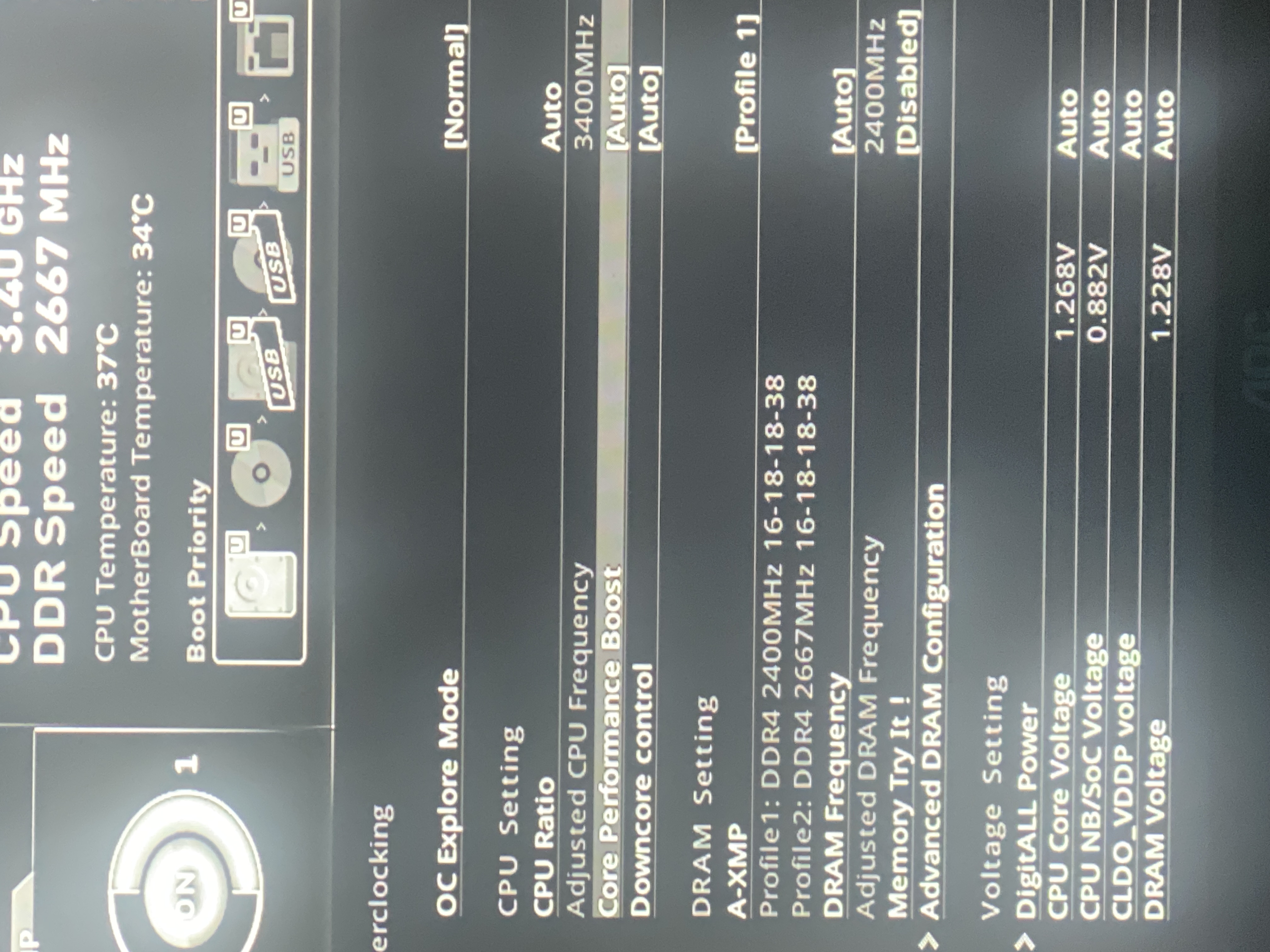

Příspěvekod Shokata88 » 24 pro 2023 15:47
Pardon za zoom ale vyhazuje mi to chybnou hlášku když přidávám fotku

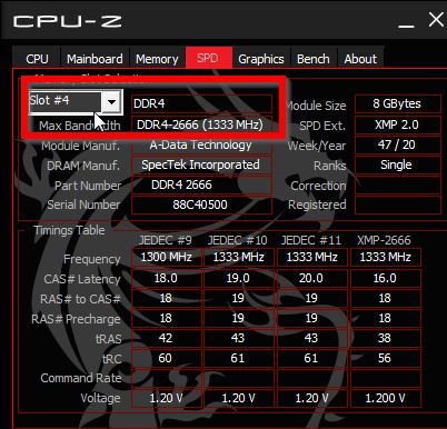

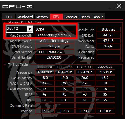

Je to tak - mas tam dve rozdilne pameti, takze to logicky bezi na rychlosti te pomalejsi.
Jedna RAM 2666 MHz, druha 3000 MHz ale je to k nicemu. Proto nemuzes nastavit vic jak 2666 MHz.
Celou tu dobu od sestaveni pocitace 30-40% vykonu procesoru dolu jen kvuli pomalym RAM.
Kup treba toto a pak teprve res jestli potrebujes novy procesor:
https://www.alza.cz/kingston-fury-16gb- ... 61.htm?o=3
Naposledy upravil(a) petr22 dne 24 pro 2023 15:54, celkem upraveno 1 x.

Re: Nový procesor
Příspěvekod petr22 » 24 pro 2023 15:56
Podivej se na CPU-Z karta Memory oba sloty.
Jeden je maximum 2666 MHz, druhy maximum 3000 MHz. To jsou udaje prectene primo z modulu.
Stejne i 3000 MHz je pro Ryzen malo - cim vic, tim vetsi vykon a to o dost.

Příspěvekod petr22 » 24 pro 2023 16:00
Neco je urcite spatne, zkus moduly prohodit mezi sebou.
Ty pameti maji i jineho vyrobce !
Jsi si jisty, ze je to kit, kdyz nesouhlasi ani frekvence, ani vyrobbce ?
Naposledy upravil(a) petr22 dne 24 pro 2023 16:03, celkem upraveno 1 x.

Příspěvekod RIKI22 » 24 pro 2023 16:03
Veď nesedí ani týždeň a rok a DRAM manuf.
Příspěvky: 55042
Re: Nový procesor
Příspěvekod petr22 » 24 pro 2023 16:04
Jeden modul rok vyroby 2018, druhy 2020.
Neverim tomu ze je to kit.
Jestli ti to nekdo prodal jako kit, tak te napalil. Ty moduly maji spolecne jen to ze oboje je od ADATA.
Naposledy upravil(a) petr22 dne 24 pro 2023 16:06, celkem upraveno 1 x.
