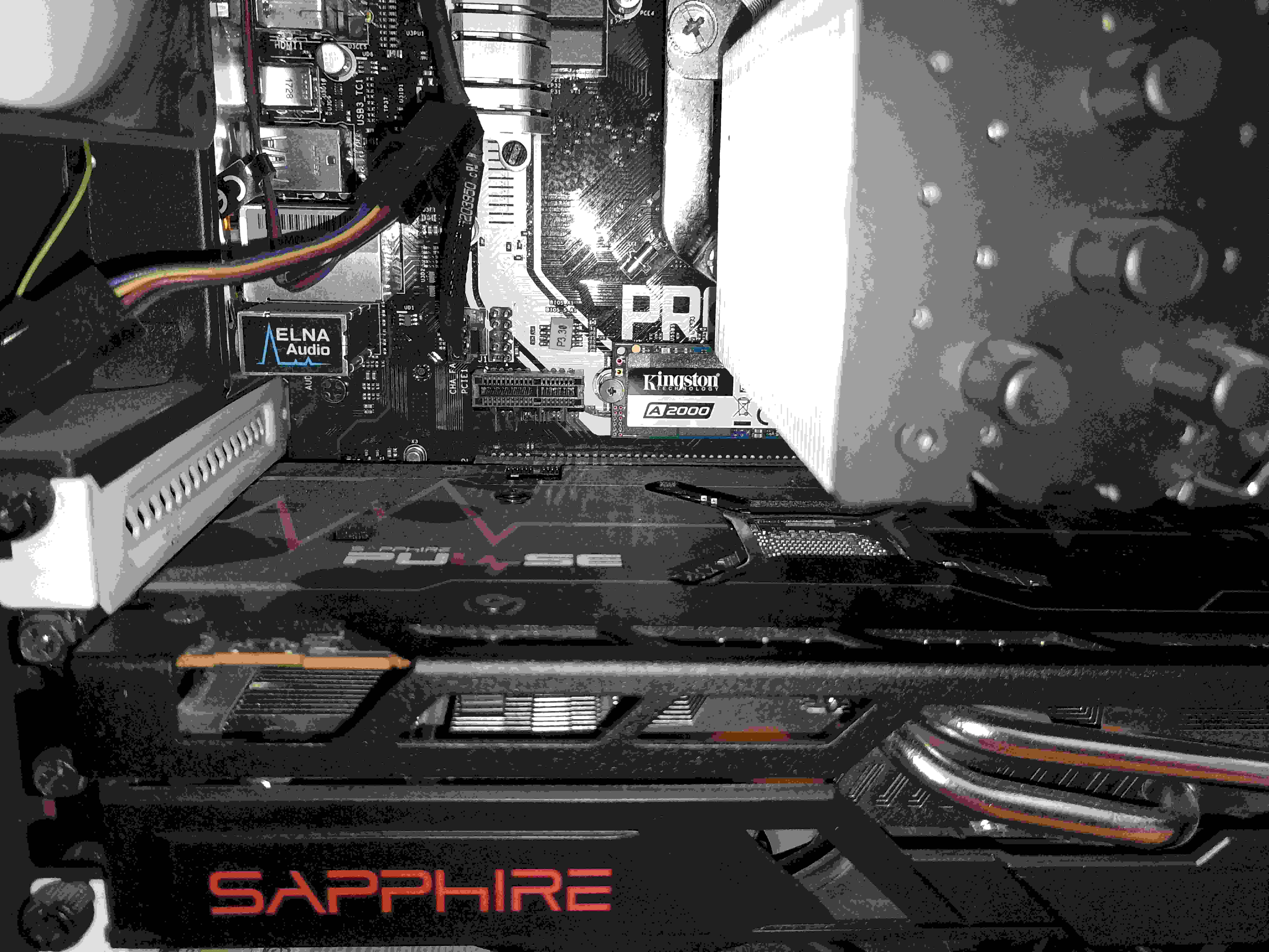

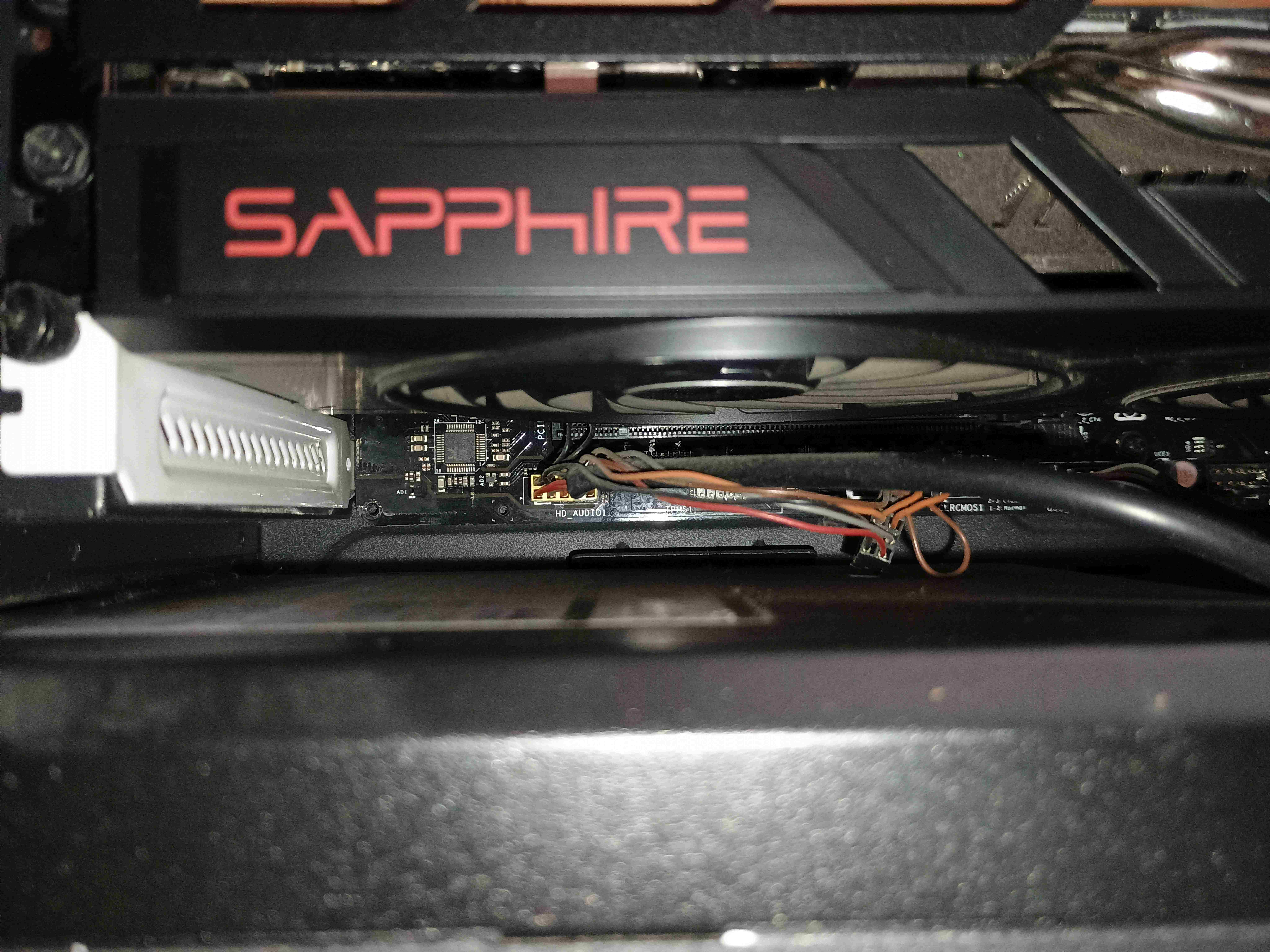

Bohužel to tam nedostanu.
Ryzen 7 5700x3D, 4 x ADATA XPG GAMMIX D10 8GB DDR4 3000, ASRock AB350M Pro4, Sapphire Radeon RX 6700 XT, Kingston A2000 500GB, RM 650x, Fractal Design Define Mini, SilentiumPC Fera 3

Možno ,ak by si vybral grafiku,založil redukciu a vrátil grafiku do slotu.
Ak nie ,tak kábel,niečo ako tento:https://www.alza.cz/cooler-master-riser-cable-pcie-3-0-x16-ver-2-200mm-d6110193.htm?o=1

Vymenil bych desku za jinou, kde rozmisteni komponent nenavrhovalo jelito.
https://www.alza.cz/asrock-b550m-pro4-d5871884.htm
- oba disky muzes dat do M.2 slotu
- porad budes mit volny druhy PCI-E x16 slot (u ostatnich desek s B550 chipsetem na Alze to nejde).
Muzes pouzit prodluzovaci kabel na PCI-E x16, ten se pod chladic grafiky vleze, a na konci bys mel SSD adapter, ale
to je takovy rovnak na ohejbak co se tyce principu.

A možno grafika je trojslotová.Pri tejto,je to tak uvedené.
https://graficke-karty.heureka.sk/sapphire-radeon-rx-6700-xt-pulse-12gb-gddr6-11306-02-20g/#specifikacia/

Pokud nechces menit desku, tak bych poridil ten prodluzovaci PCI-E kabel a adapter na M.2.
