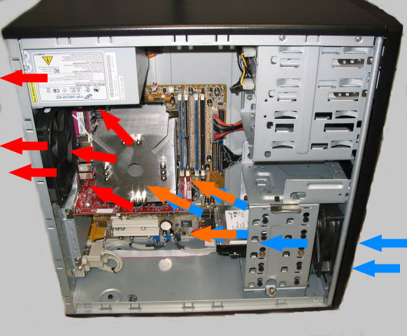

Re: Počítač do 17000kč.
Uchycení zdroje vespod je na nic. Zřejmě v tom máš trochu zmatek, zdroj nefouká vzduch dovnitř casu, nýbrž naopak, vzduch vyfukuju. Proto je taky nahoře, aby odváděl ten teplý, který stoupá..
Větrák v bočnici je taky naprd, akorát to narušuje ideální proudění vzduchu ve skříni. Bohatě stačí jeden ventilátor vpředu a další vzadu + zdroj. Ale zase na druhou stranu, mít dostatek větráků, mohl by sis k tomu přidělat ještě křídla, kormidlo a lítat s tím po pokoji..
A proč je špatný mít zdroj vespod case? Jak jsem již psal, kvůli odvodu teplého vzduchu, který, jak jistě víš, stoupá vzhůru. A tak ho může učiněji vytahovat ze skříně, spolu se zadním větrákem. Hlavní je ale mít jeden ventilátor vpředu pro nasávání. Níže máš ještě jeden obrázek z ddworldu - tok vzduchu v case, snad z toho pochopíš, proč je lepší mít zdroj standartně nahoře..
Jinak CM Hyper 212 je výborný chladič, jeho koupí chybu neuděláš. Jen nevím, jestli to nejsou vyhozené peníze. Pokud nehodláš taktovat, stačí ti i BOXový, i když je lepší trochu zainvestovat a vzít si třeba doporučovaný Hyper TX3, dostaneš tím výborný chladič dostačující i na případné taktování. Klidně si Hyper 212 kup, jen aby si ty peníze vůbec zúžitkoval a využil jeho potenciál..
"Ideální způsob průtoku vzduchu při chlazení jsem se pokusil demonstrovat na obrázku. Červená barva je teplý vzduch a modrá studený."
Takže ohledně chlazení ve skříni: Není pravdou,že case se zdrojem dole jsou špatné.Naopak to má tu výhodu,že zdroj si nepřisává teplý vzduch od procesoru,ale přisává si jen okolní vzduch ze spodku skříně a ohřátý fouká ven.Jen musíš mít nahoře ve skříni osazený ještě jeden výkonější ventilátor,který bude ohřáté teplo od procesoru foukat ven ze skříně.Takže klidně ber.
Dále grafika : Ta fouká většinou ohřátý vzduch vlastní záslepkou (tedy pokud je dvouslotová),takže tam problém není.
Boční velký ventilátor : Není to špatná věc pokud máš pasivně chlazenou grafiku a chladič procesoru boxovaného typu,který fouká přímo na procesor.Tento velký ventilátor po cestě chladí pasiv grafiky a zároveň přivádí vzduch k chladiči procesoru.Pokud ovšem má grafika vlastní chlazení foukající ven,tak je to zbytečný zdroj hluku navíc.Taky pokud máš chladič procesoru věžovitého typu,tak se spíš naruší proudění vzduchu ve skříni,protože tento chladič fouká většinou do boku-hned na odtahový ventilátor ve skříni nahoře.Navíc tyhle boční velké ventilátory dělají ve skříni takový průvan,že vzduch se někdy žene i předními nasávacími otvory skříně ven.Takže celé správné proudění je vniveč.Takže podle mne nebrat.
